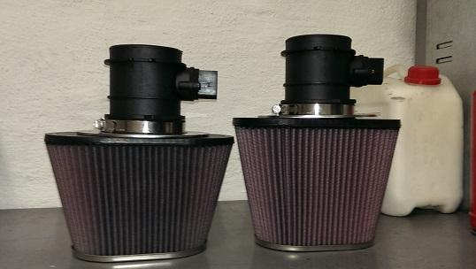

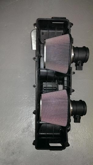

Hi
Die größeren Sportluftfilter sind auch nun da :)
Bauhöhe + 20mm oder + 15% größere Filterfläche
Tom

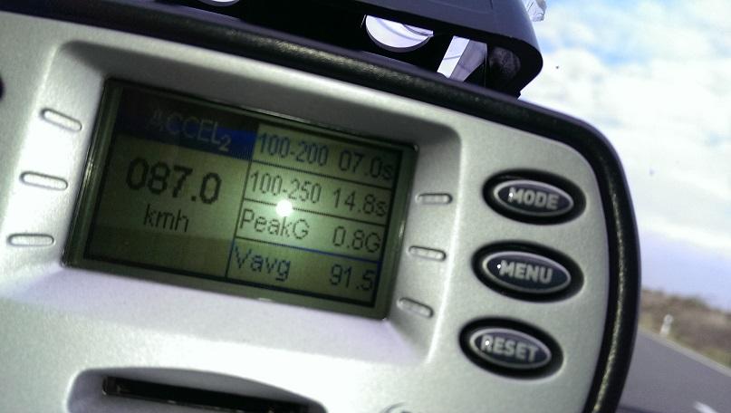

Saisonende rückt näher und somit auch die Performance-Zeit zum Abschluss wie sich das Tuning im laufenden Jahr ausgewirkt hat.
Letztes Jahr waren es noch eine 7,7s > 100-200 und 15,8s 100-250Km/h
Bin sehr zufrieden damit :D

Wow, das ist schnell! Hast Du die Werte mal noch korrigiert?
Hi
Jo, konnte es auch kaum glauben X-) Hammer Zeit
Mit ner 7,3s sowie 15,4s hatte ich gerechnet.
Leider keine Karte drin, ist aber meine Hausstrecke ( A39 ) die ich immer nutzte für diese Messung.

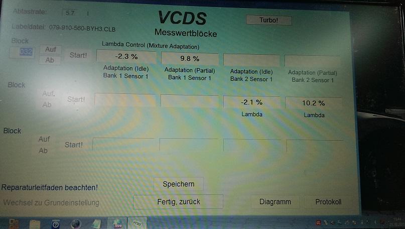

Nach dem nun die größeren Filter drin sind, die Frischluftansaugung von Lufikasten vergrößert ist, musste der Lambda-Lernwert begutachtet werden.
Mit 3-4% Anreicherung hätte ich jetzt gerechnet, aber es sind +10% die der Lambdaregler anfetten muß.
Die Minus ~2,3% im Leerauf sind normal, also ist der Teillast/Vollast mit + 10% real bzw. + 6% kann man der Modifikationen zuschreiben.
LambdaLern.thumb.jpg.20042418da107a9af24
Tom

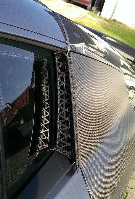

Hi

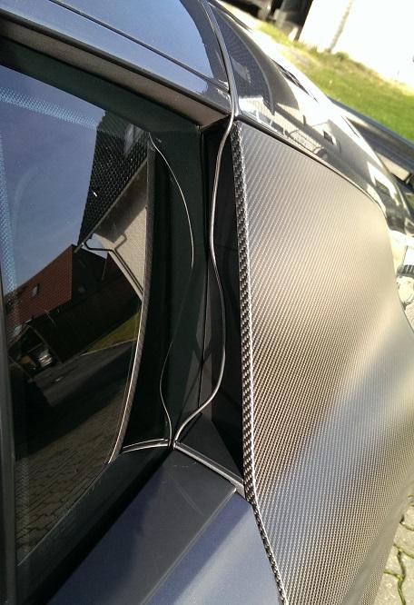

Um aus dem Motorraum die Wärme besser abführen zu können, gab es oben neben dem Seitenfenstern eine Blende mit Gtter.
Im Stau und Satdtverkehr wird hier die heisse Luft extrem gut entsorgt und bei höheren Tempi der Motorraum mit kühler Luft durchströmt.
Blende original
Blende mit Gitter

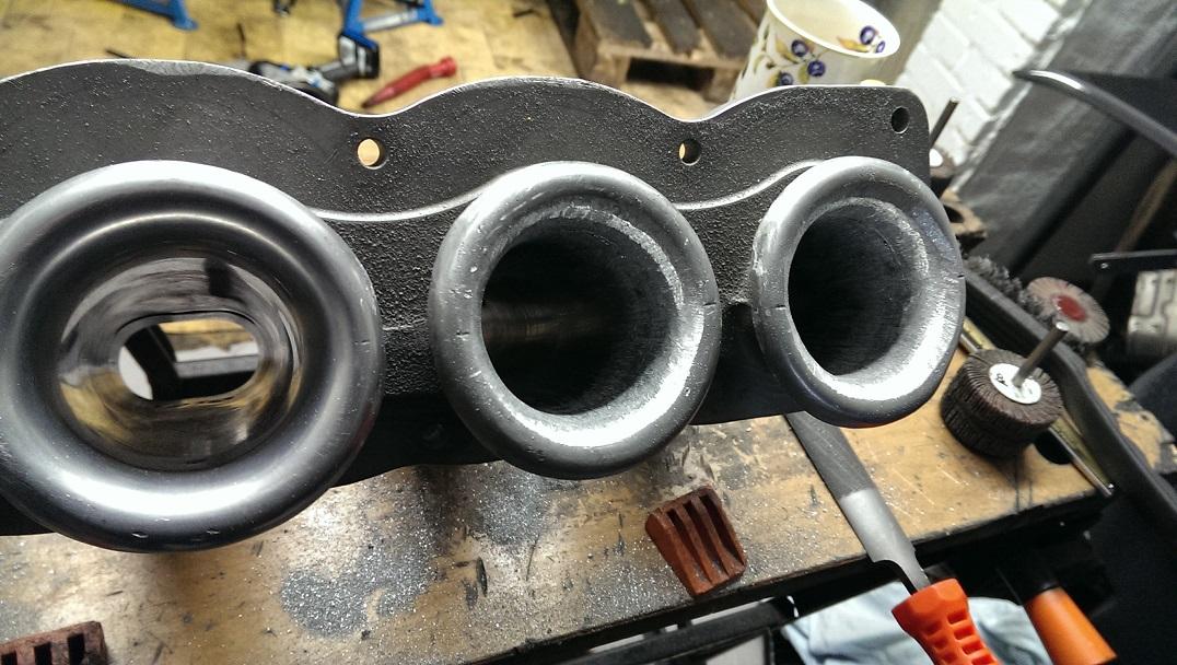

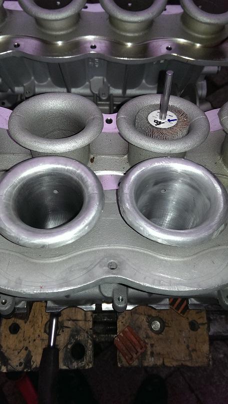

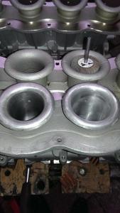

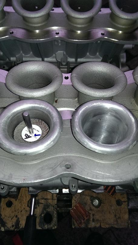

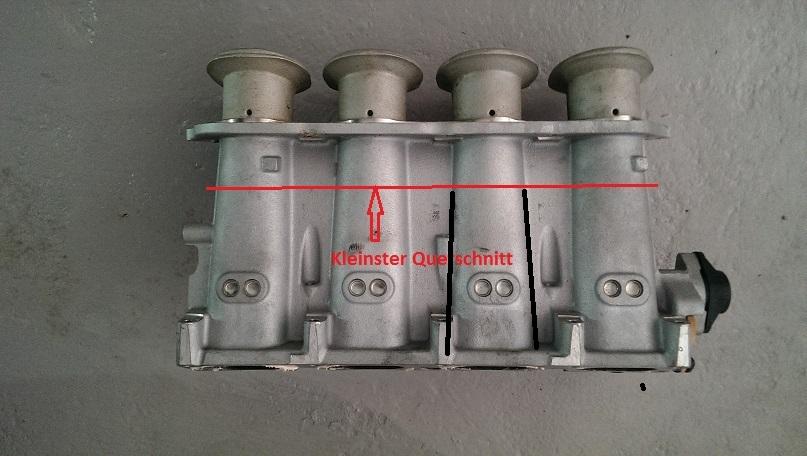

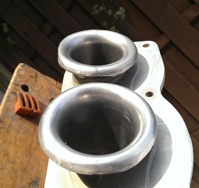

Wer jetzt dachte, es gehen jetzt die Modifikationsmöglichkeiten aus, der hat sich geirrt bzw. kennt Schmalzi noch nicht. :wink:
Letzten Winter hatte ich nach den Kopfbearbeitungen den Hals voll und konnte keine "Schleifer" mehr sehen und deswegen ist was "liegen geblieben".
Die Schwingrohre der Ansaugbrücke waren ja schon Bearbeitet, aber nicht so wie es sein sollte.
Serienmäßig sind die Schwingrohre in den Einlauftrichtern zylindrisch Rund und werden nach einem Drittel der Länge Oval.
Optimal wäre ein konischer sich verjüngender Querschnitt zum Einlassventil hin und Wandstärke ist ja genug vorhanden.
Anbei ein paar Bilder und der Schleifer in den Schwingrohren dient zur Vergleichbarkeit.
Links oben Aufgeweite ohne Finish aktuell, rechts oben Bearbeitet aus 2013/14,
unten Serie
Tom

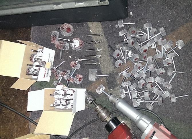

Schleifst du das "von Hand" auf?
Also z.B. mit Schleifern an der Flexwelle?
Wie lange benötigst du dann pro Saugrohr?

Moin
Vor 10 Jahren habe ich noch mit einer flexibelen Welle gearbeitet, das ist aber mühselig.
Seit dem ich den Stabschleifer habe ( rechts unten im Bild ) ist das alle recht easy.
Geh mal davon aus, das die Schwingrohrbearbeitung Serie auf Race mindestens 8 Stunden dauert,
also für einen V8 eben mal 64 Stunden oder 8 Tage.
Tom

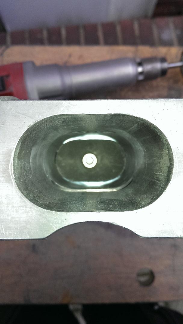

Hi
Schwierig bei den Schwingrohren ist der Übgergang von Rund auf Oval und
das ist nur mit Schablonen möglich.
Im Bild habe ich eine Hintergrundbeleuchtung genommen, damit man den Übergang
Rund auf Oval besser sieht.
Tom

Wissenswert ist noch das neue Volumen von Schwingrohr "Sport" zu "Race"
Sport = 250ml und Race = 310ml das sind knapp +20%
Tom

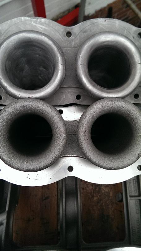

Hi
Ja, Verrückt muß man schon sein...................:D
Das erste Schwingrohr hat nur das Finish erhalten, ..........man ist das ein Loch geworden.
Jetzt kann der Zylinder richtig ungehindert Luft holen..........:):)
Bildtechnisch kann man das leider so optisch nicht rüber bekommen und habe einmal
die größere Einlauftulpe "Race" zu "Sport" bildmäßig erfasst.
Das zweite Bild zeigt grafisch die Engstelle ( Modelmaße  z. b. 90-60-90 )
Tom

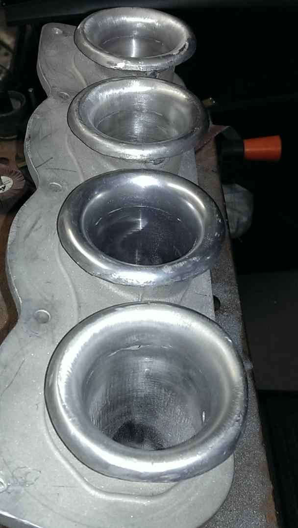

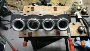

Hi

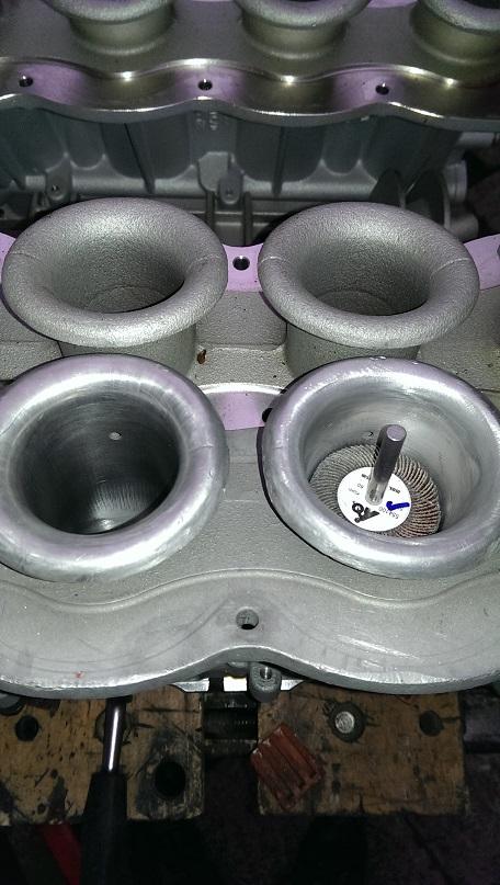

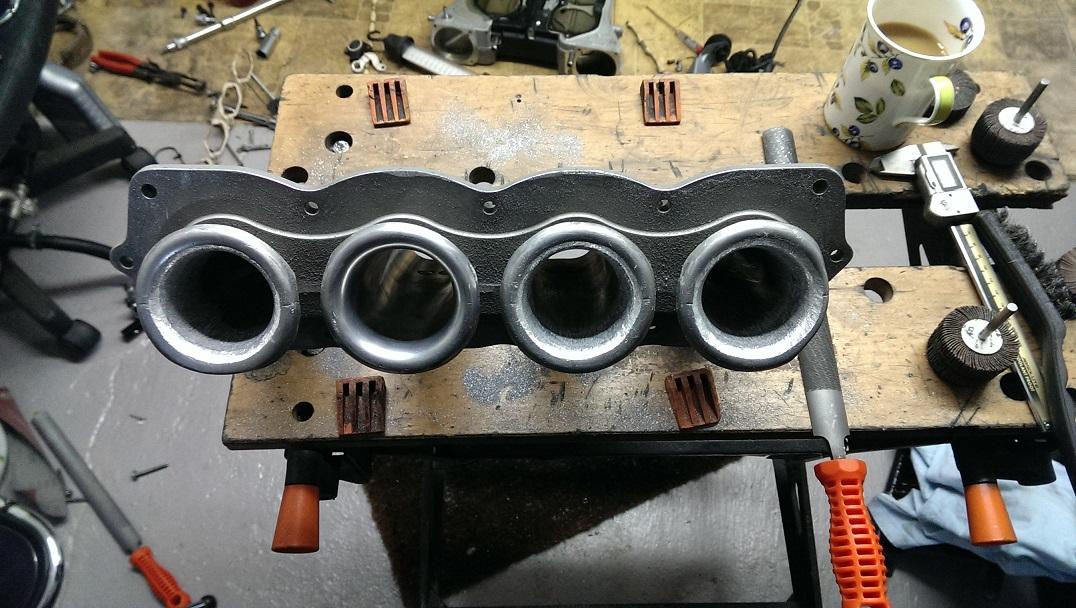

Heute die Feile an die Hand genommen und die nächsten drei Schwingrohre bearbeitet.
Nach 5 Stunden mit grober Anpassung per Stabschleifer, sieht das dann so aus.
Tom
Sieht toll aus!
Mal eine Frage: wenn Du diese Bearbeitung mittels Stabschleifer machst, wie stellst Du sicher, dass alle 4 Kanäle identische Querschnitte aufweisen?
Ich frage deshalb, weil ich vor über 20 Jahren in meiner Ausbildung in einem zerspanenden Betrieb kleinere Flächen mit der Feile auf 100stel genau plangeschliffen habe und den Aufwand dahinter kenne. Eine runde Fläche genau hinzukriegen kann ich mir nicht vorstellen.
Hi
Auf 100derstell wäre blödsinn, das haben noch nicht mal die Serienteile und da sind 1-3 Zentel
schon gut.
Ich habe da "Prüflinge" zum Einstecken mit denen man das sehr genau hin bekommt
und zum Schluss je Tube einen neuen Finish-Schleifer.
Man muß aber auch Bedenken, das die Füllung jeden einzelnen Zylinder beim V8
sowieso nie gleich ist, da sich die Zylinder je Arbeitstakt gegenseitig beeinflussen.
Tom
