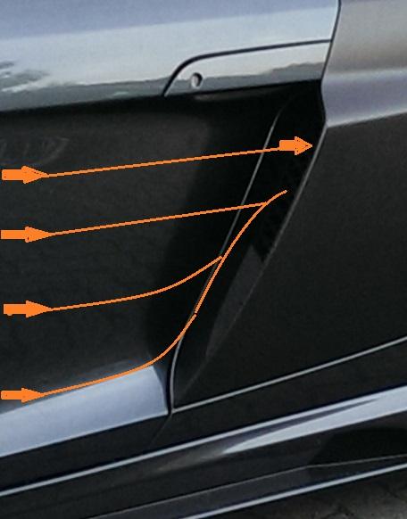

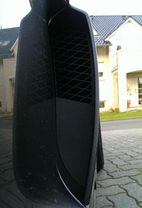

Hi
Habe mir ein paar Gedanken zu der Air Intake R8 gemacht, wie man mehr Luftmasse in den Luftfilterkasten hinein bekommt.
Beim V8 ist unterhalb der linken Luftansaugung freier Luftdurchtritt und rechts eigentlich die Luftführung für Getriebeölkühler, welcher bei mir nicht vorhanden ist.
Um mehr Luftmasse zum Air Intake oben zu bekommen, habe ich diese unnütze Eintrittsöffnung mit einer Kunststoffplatte verschlossen und nutze diese als Luftführung.
Optisch erst mal nicht so der "bringer", wird sich aber eine Lösung finden lassen.
Tom
bist du mit dieser Veränderung schon gefahren ?
Ich kenne das aus der BMW Szene wo einige ihre Luftfilter direkt in den Luftstrom gesetzt hatten und dadurch Probleme bekommen hatten weil der Motor bei hohen Geschwindigkeiten zu viel Luft bekommen hat, quasi ein "auflade"effekt, Motor abgemagert und aus gegangen...würde mich interessieren ob diese Luftführung wirklich Verbesserung bringt..
