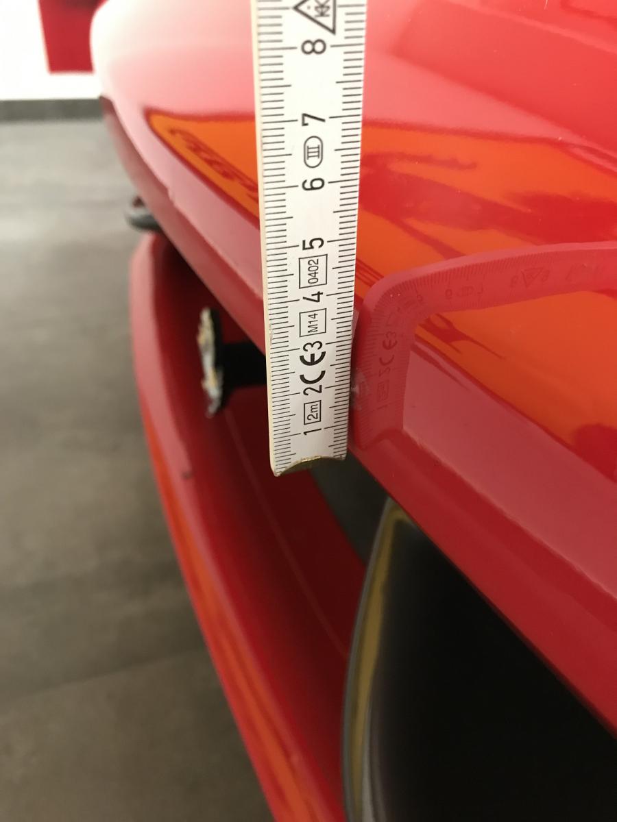

Da ich meinen 458 gerade frisch habe, hole ich den Thread nochmal hoch.
Ich habe mich auch mit dem Nummerschild (korrekt = polizeiliches Kennzeichen ;) ) herumgeärgert. Der Kennzeichenhalter saß mittig auf der vorderen Verkleidung und sah bescheiden aus.
1444660012_Abholung2019-03-19(18)-Kopie.thumb.JPG.569fbb59455fa73cb534730d077a374e.JPG

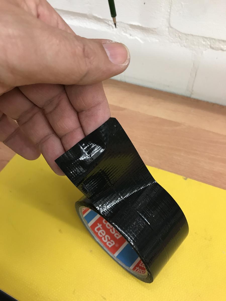

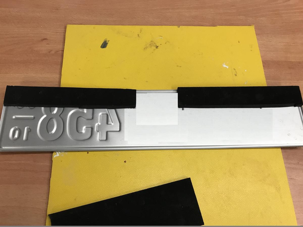

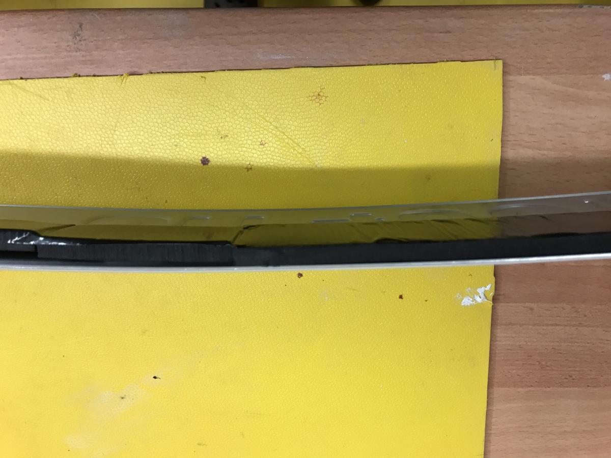

Da ich den Kennzeichenhaltern nur bedingt vertraue (hab schon Schilder durchrutschen sehen, selbst an Lkw), habe ich das Schild a) tiefer gesetzt und b) direkt verschraubt.

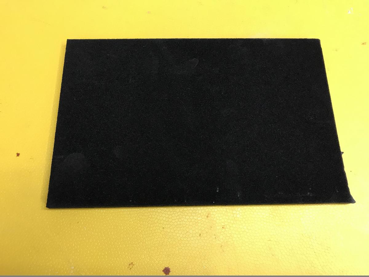

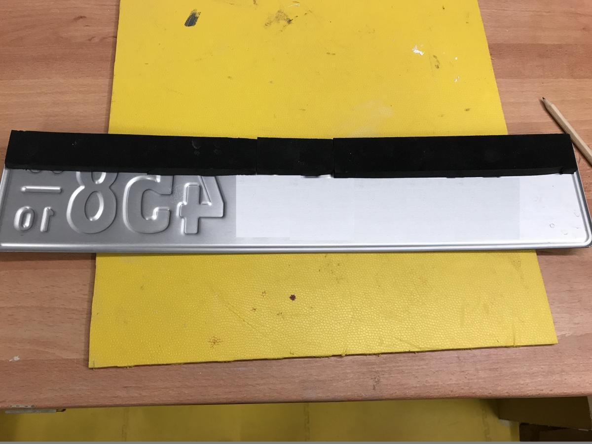

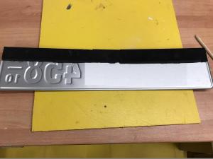

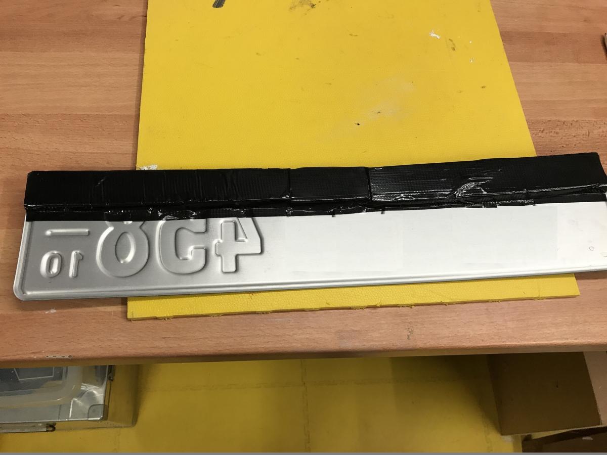

Mein Auto ist vorne foliert, dennoch wollte ich das Blech nicht direkt auf den Lack bzw. die Folie schrauben. Ich habe mir daher Moosgummi aus dem Baumarkt geholt (findet man beim Werkzeug bei den Maurerkellen, weil mit dem Moosgummi u.a. die Glättbretter zum Verputzen bespannt werden).
IMG_8325.thumb.JPG.0a418699a35ba9bf738397f899e62e0b.JPGIMG_8329.thumb.JPG.4d197850518a8b2e878c7c97320f1a08.JPG
Da ich keine Matte in passender Länge (52 cm) fand, habe ich gestückelt. 3,5 cm breit. Hinten aufs Schild gelegt und mit Panzertape befestigt.
IMG_8331.thumb.JPG.b28f5fd574c70b4105e42d81fd673b97.JPGIMG_8332.thumb.JPG.629a384cd3325f5897661a26a68a21ae.JPGIMG_8333.thumb.JPG.2714d108b32bdadb342423ba76631915.JPGIMG_8334.thumb.JPG.f5f3c9e74f6dece5349bb26feea2b0ac.JPGIMG_8335.thumb.JPG.b2d5622a77d90d6ab0f4f4da187f5085.JPG

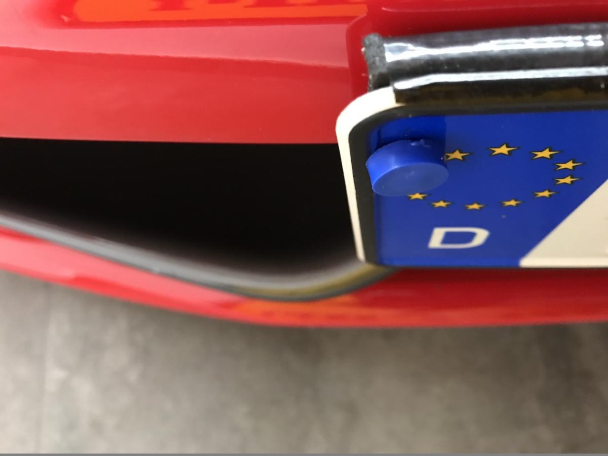

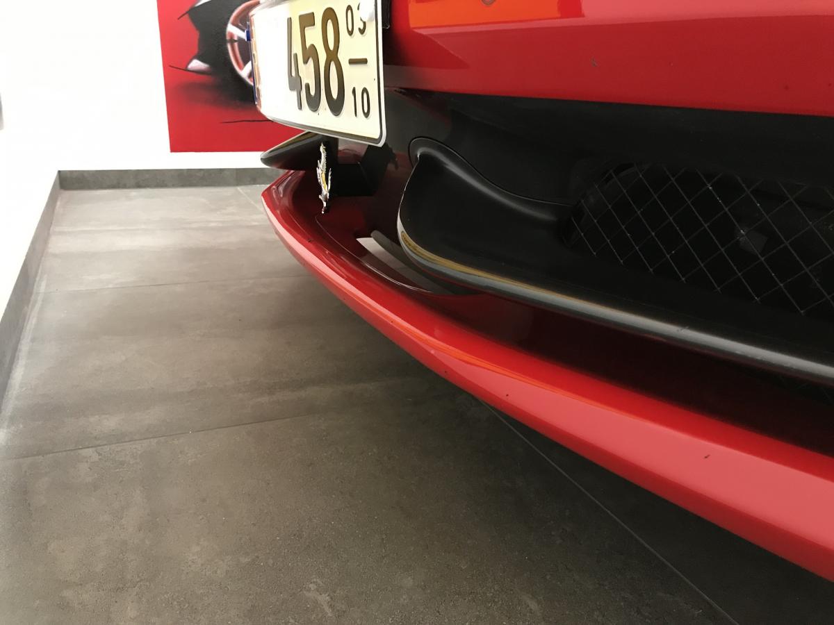

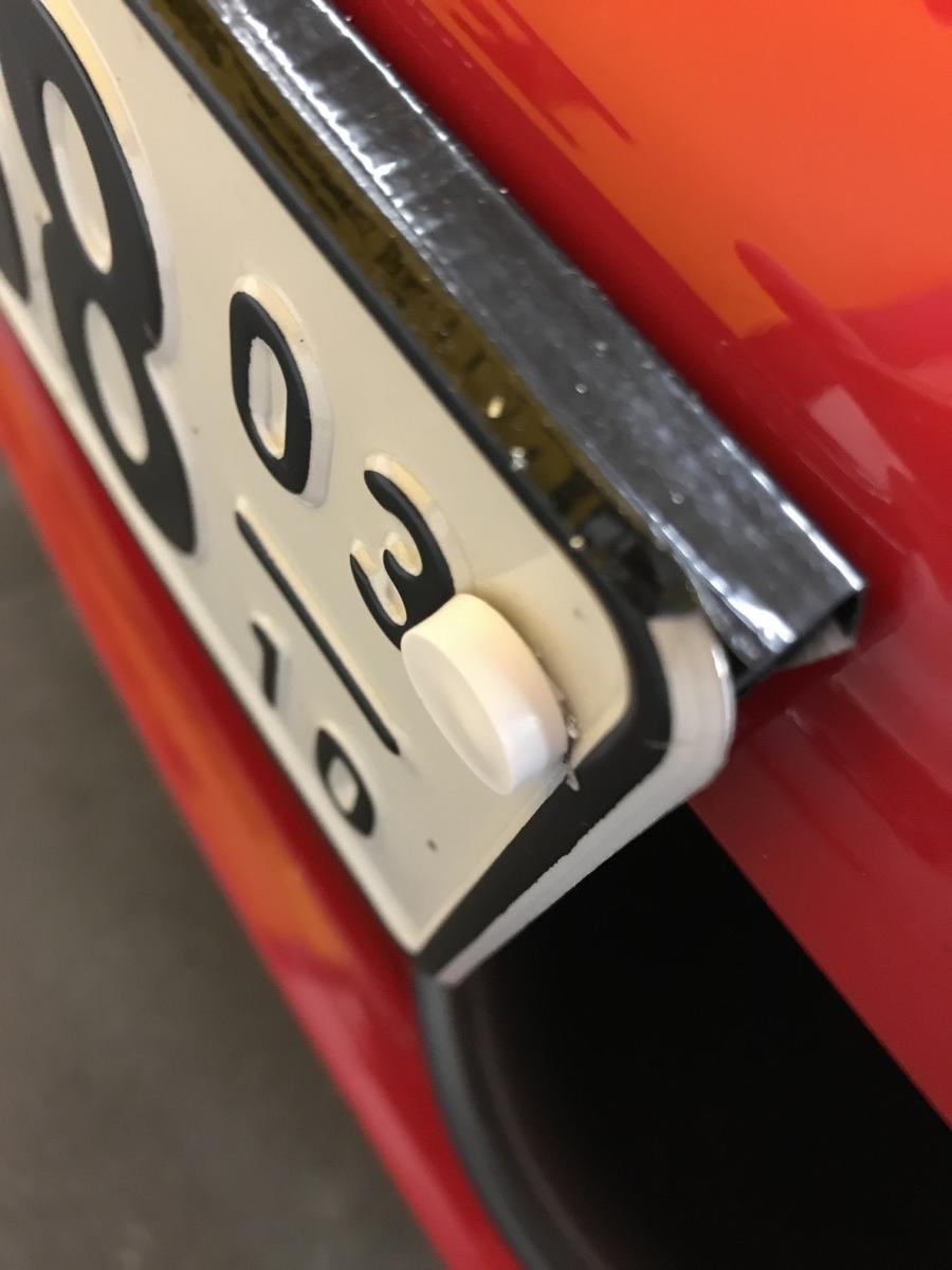

Dann aufgeschraubt und zum Schluß die blaue bzw. weiße Kappe vom Schilder-Onkel drauf.
IMG_8337.thumb.JPG.f0b44f9b970d4660dd3501438cd302e2.JPGIMG_8338.thumb.JPG.fccf548cd17f71acec1b245ee5001b98.JPG

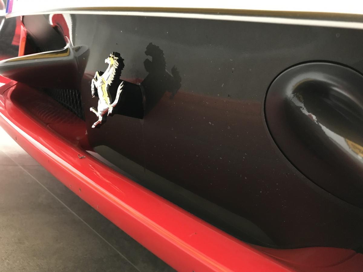

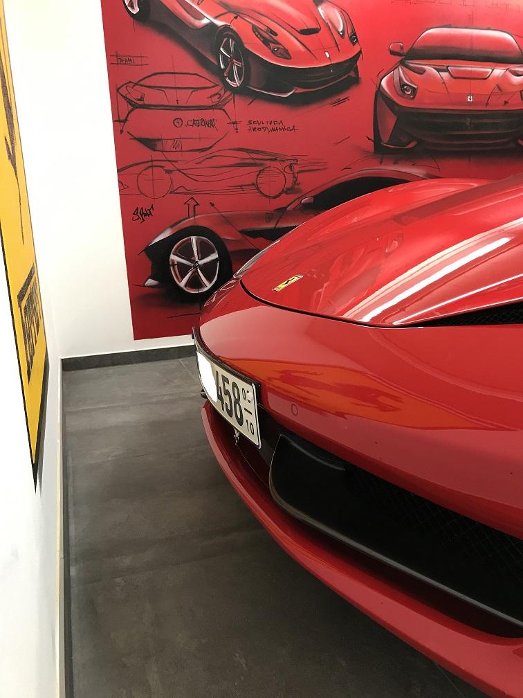

Stört auch nicht das Cavallino! Im nachfolgenden linken Bild sieht man gerade so noch die Unterkante des Kennzeichens. Passt!

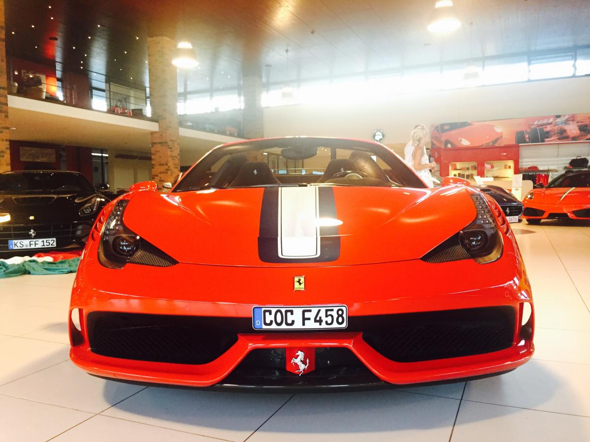

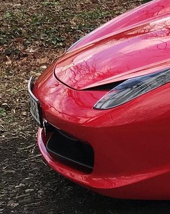

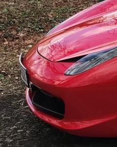

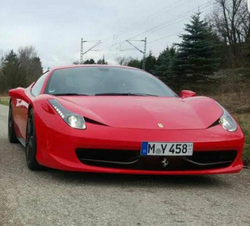

Am 13.3.2012 um 16:41 schrieb Capristo Exhaust:
so habe ich es gemacht.....
Gruß Tony
Finde ich ne gute Alternative.
Toni hast du da Halter dran oder die Nummerntafel in die Stosstange geschraubt?
Hallo Badx6,
Sieht geklebt aus, liegt mit der oberen und unteren Kante an, oder täuscht mich die Optik?
Sowas gibt es auch mit Klett soll auch gut halten.

Sorry Jung... ist das dein Ernst? Mit Panzer Tape, Moosgummi und fetten Spaxschrauben?! Darauf fall ich nicht rein! Der 1.April ist erst am Montag?

Ich traue dem ganzen Klebezeug nicht.
Das sind auch keine Spaxschrauben, sondern Karosserieschrauben. Ich weiß, dass einige Ästheten Pickel kriegen, wenn sie Schrauben sehen. Ich nicht. Ich hab damit kein Problem. Ich mag es solide haltbar.
Muss ja keiner nachmachen. Lob hab ich nicht erwartet. Jeder soll sich im CP das rauspicken, was ihm gefällt.

Also konstruktiv hast du das schon gut gemacht. :-))!
Wenn man auf Schrauben steht oder zuviel Misstrauen in reine Klebetechnik hat, dann hast du es sogar sehr gut gemacht. ;)

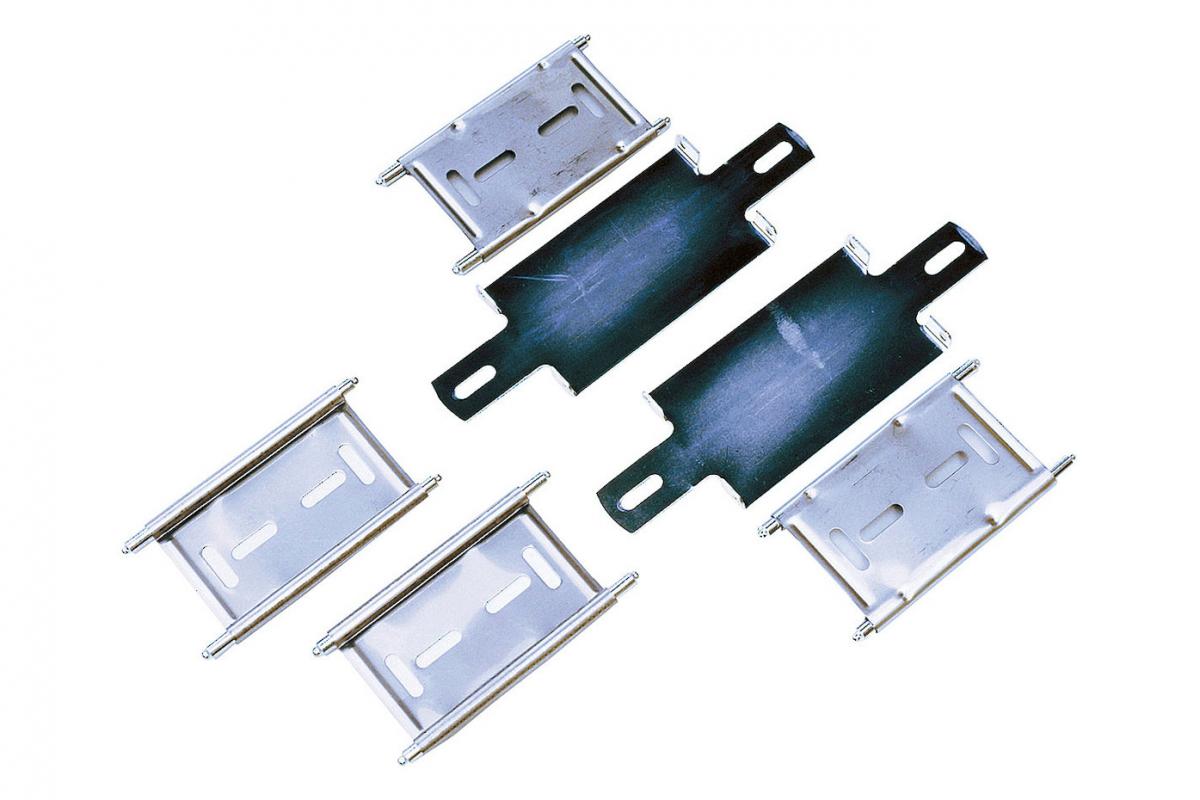

In der Schweiz gibt es zum Glück recht kleine Kennzeichen vorne. In meinem Fall ein Wechselhalter, da wir hier die Kennzeichen ja auch auf mehreren Fahrzeugen fahren dürfen. Deswegen scheidet Kleben oder Anschrauben natürlich aus.
Hi Thorsten wie sieht der Wechselhafter denn genau aus? Kann man die Tafel einfach abnehmen ist das magnetisch?
Eine am Auto verbleibende Trägerplatte hat vier, mit Federn auseinander gedrückte Metallstifte, welche im abnehmbaren Teil mit dem Kennzeichen in vier kleinen Löchern arretieren.
Kurz zur Seite schieben und zwei der gefederten Stifte stauchen bis die gegenüberliegenden zwei aus der Aufnahme frei kommen. Dann an der freien Seite nach vorne abnehmen. Es geht sehr einfach und innert Sekunden.
Quelle: https://www.bauundhobby.ch/hobby-sport/autozubehoer/zubehoer-aussen/nummernschilder-halter/wechselrahmen-halter-set-rostfrei/p/4246690#modalmediagallery-zoom-0
Die trägerplatte ist dann aber mit Schrauben am Auto fest gemacht oder?
