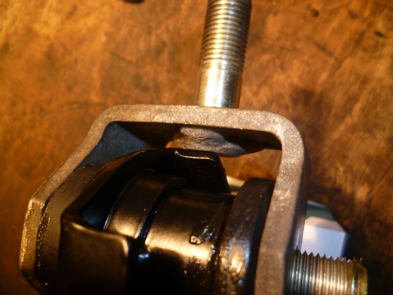

Ja schau - da wär der nächste in die Falle getappt :D
Ist jetzt recht schwer zu erklären, aber ich versuche es mal:

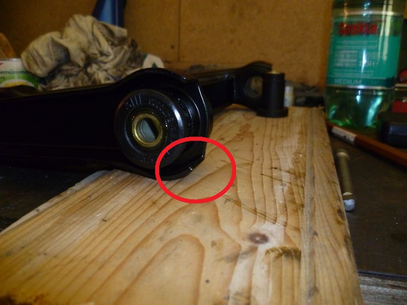

Wenn man die Gabeln zu stark nach unten verdreht anschraubt, bleibt der Querlenker mit dem im Bild gezeigten unteren Falz an dem Verschweißten Bolzen der Gabel hängen und kann sich somit nimmer nach ohen drehen.
Das scheint jetzt bei mir der Fall zu sein, obwohl ich die Gabeln auf der Werkbank scheinbar korrekt eingesetzt hatte, wie folgendes Bild beweist:
Wie es nun sein kann, dass die Ecke nun "übergesprungen" ist - keine Ahnung...
Auf jeden Fall zeigt der unterer Querlenker bei mir nun schräg nach unten und hängt mit dem Falz über dem eingeschweißten Gewindestift fest.
Und zwar so, dass es das Fahrzeuggewicht nicht schafft, den Falz über den Bolzen zu hebeln. Hatte nämich das Fzg. zum anziehen der beiden Stoßdämpferschrauben abgelassen, damit die Silentblöcke in den Stoßdämpfern im Belastungszustand angezogen werden können und dabei ist mir danna aufgefallen, dass er nicht einfedert....
WIE das im Nachhinein jetzt allerdings vom Werktisch zum Auto passieren konnte ist mir absolut schleierhaft:crazy::crazy::crazy::crazy:

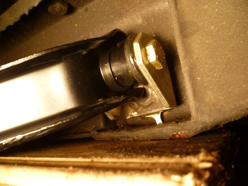

mach` doch mal ein Bild vom bisher eingebauten Querlenker mit Buchse und Gabel
da darf sich nichts berühren und schon gar nicht beim ein-/ausfedern verhaken
die "Flügel" der Gabel müssen nach oben zeigen und die Einpassung des Querlenkers muss dann bündig erfolgen

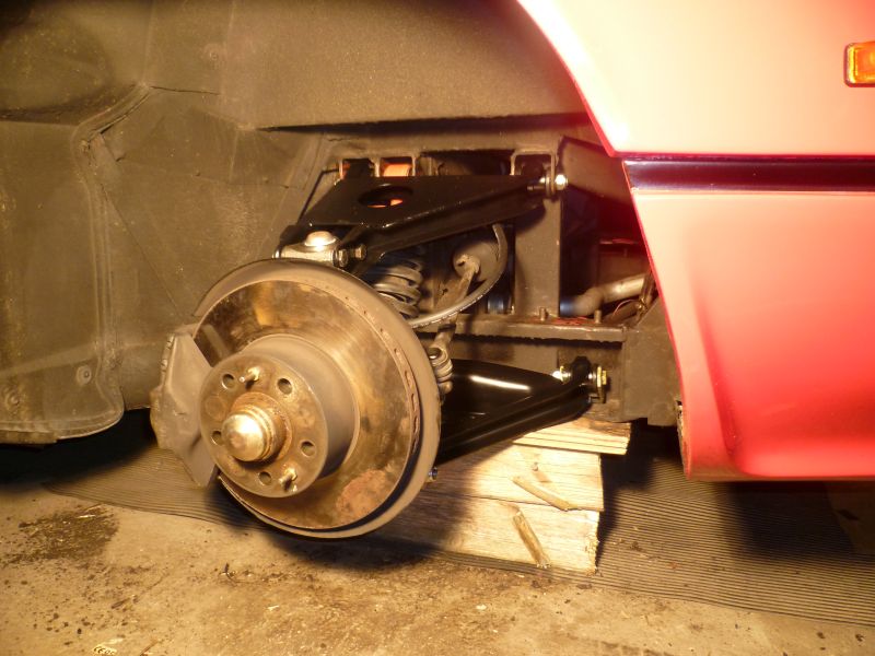

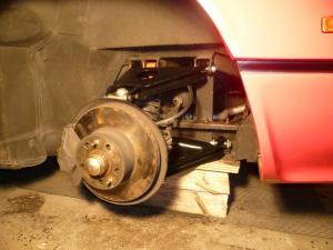

ich kann Dir nachfolgend nur 2 Bilder meines eigenen Umbaus einstellen -
da siehst Du wie der untere Querlenker völlig frei nach unten hängt - aus dieser Position kann man ihn mit eingebauter Buchse nach oben heben ... bis über die Horizontale ... da hakt gar nichts - vergleiche mal und melde Dich zurück

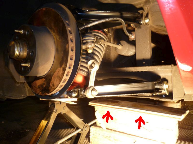

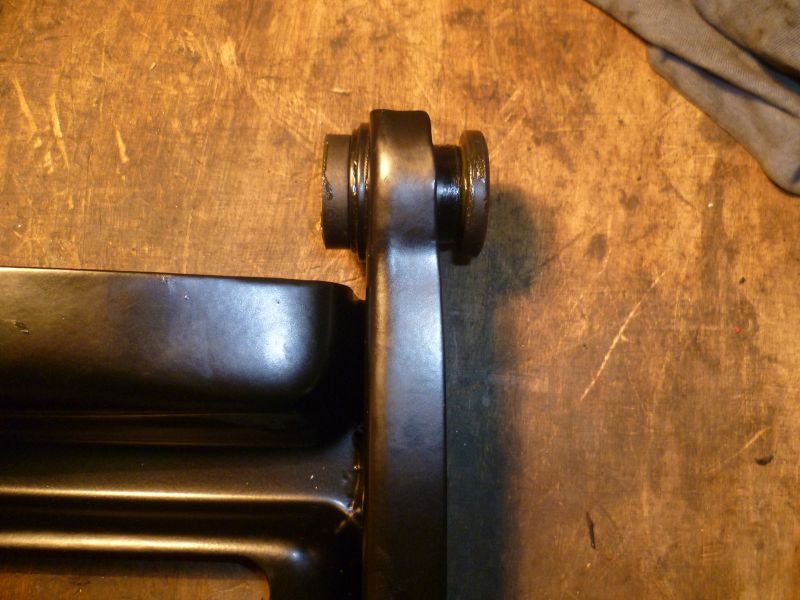

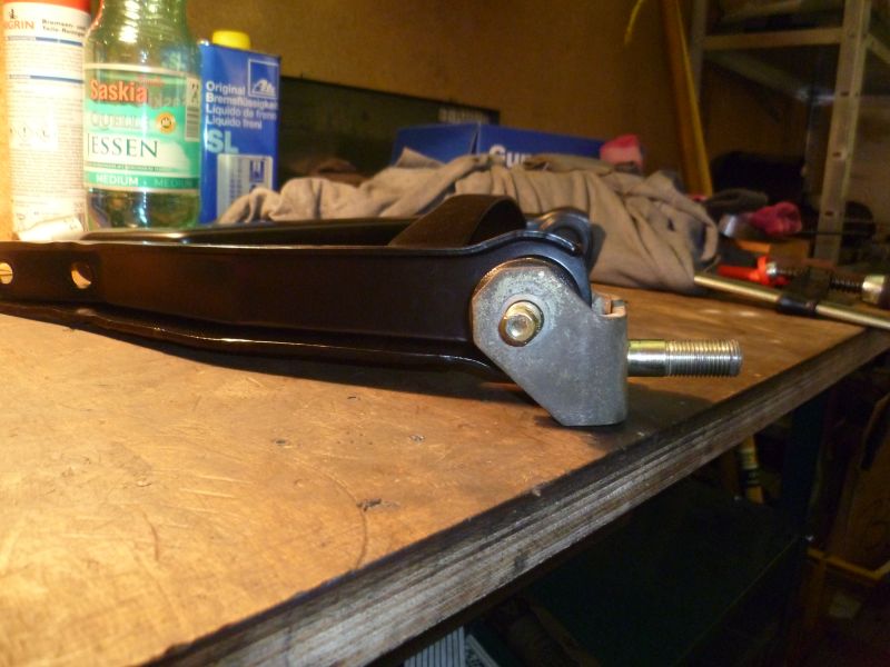

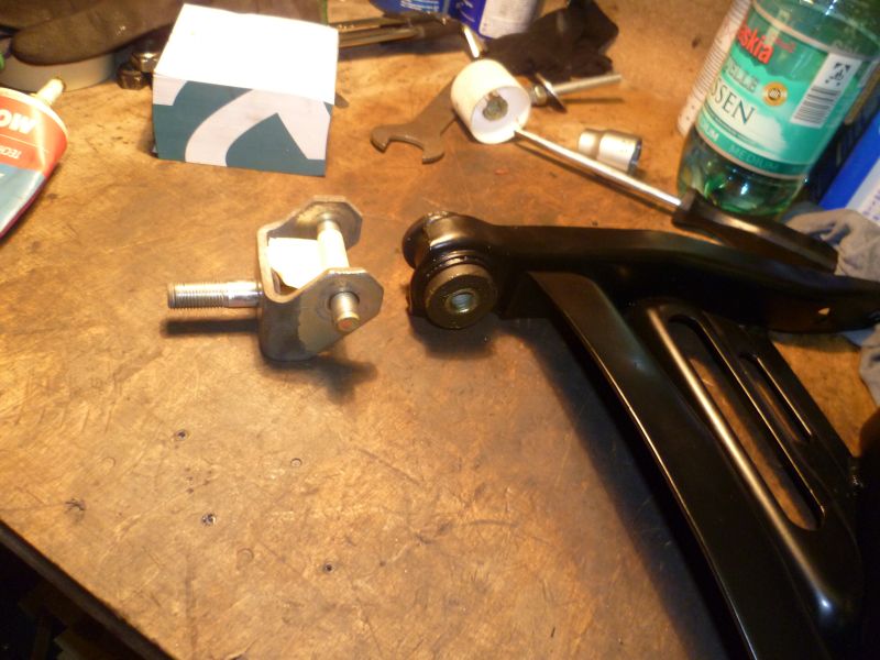

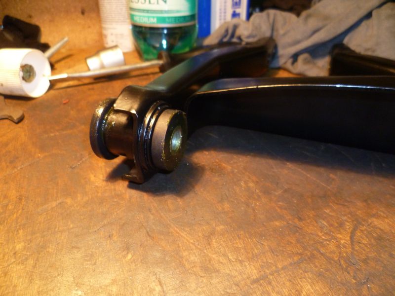

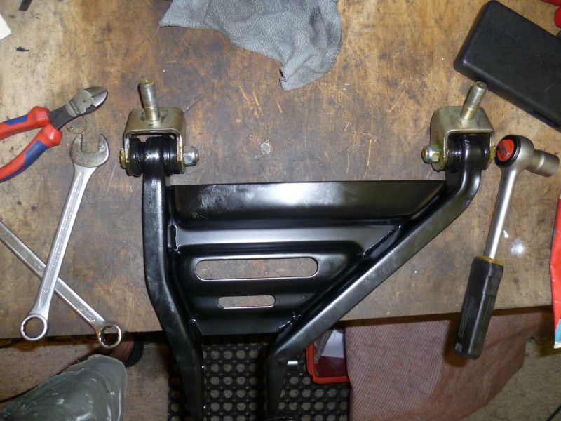

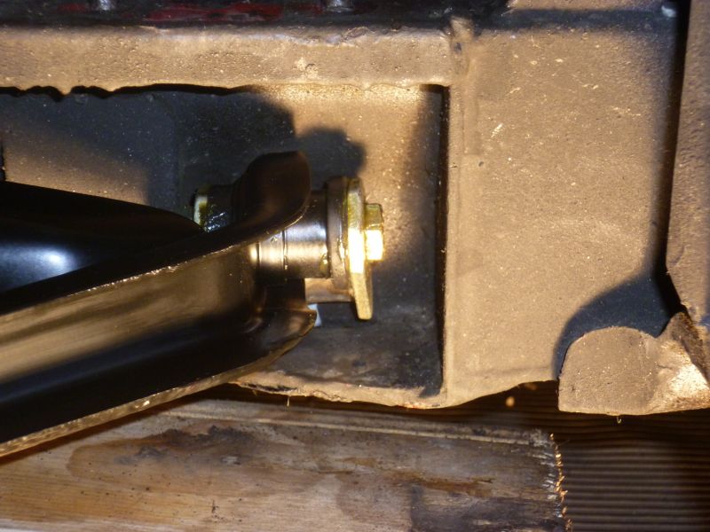

So - das hat mir jetzt keine Ruhe gelassen und ich bin raus zur Werkstatt....
Und jetzt kann ich auch endlich mal dem Micha was "beibringen":D:D:D
Vorab - ich muss die Achse nicht noch einmal zerlegen - scheint alles i.O. zu sein:-))!
Irgendwie hat sich das Fahrzeuggewicht beim abbocken letztes mal scheinbar hauptsächlich über die Hinterachse und die Holzklötze auf der anderen Seite abestützt.
Habe eben noch mal einen Wagenheber unter das TG gesetzt und angekurbelt. Siehe da - die QL bewegen sich:-))!
Aber nun der Reihe nach:
Das Problem, wie ich es beschrieben habe, kann bei späten 308ern also scheinbar tatsächlich entstehen (allerdings muss man dann die Gabeln schon 90° nach unten verdreht anschrauben:D )
ABER:

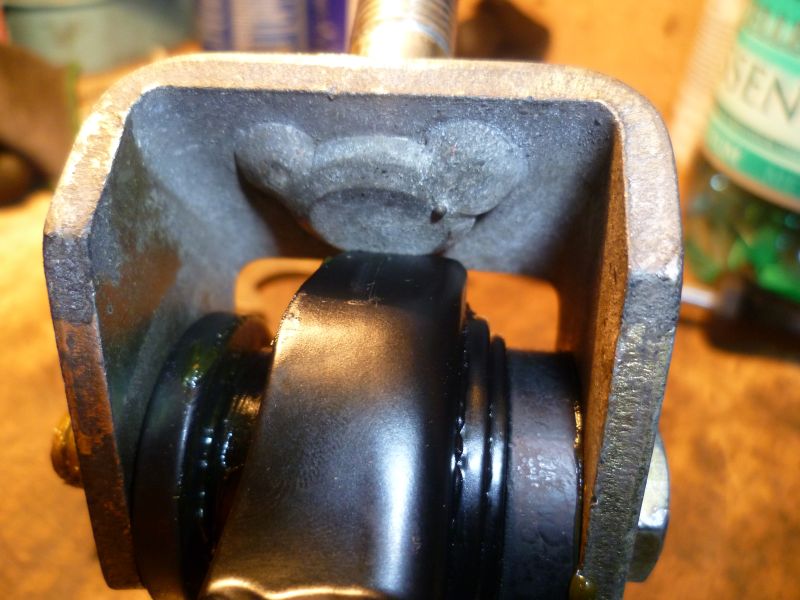

bei späten 308ern wie meienem, sind die Gabeln nicht um nahezu 180° um den gesammten Querlenker frei beweglich - denn sie stoßen tatsächlich mit dem Falz an den eingeschweißten Gewindebolzen an!
Hier mal die Beweise:
Buchse in QL:
Gabel an QL:
und hier der ANSCHLAG:
Glücklicher weise hatte ich die Gabeln richtig montiert und der QL liegt von oben auf dem Anschlag und ist somit in Einfederrichtung frei beweglich:

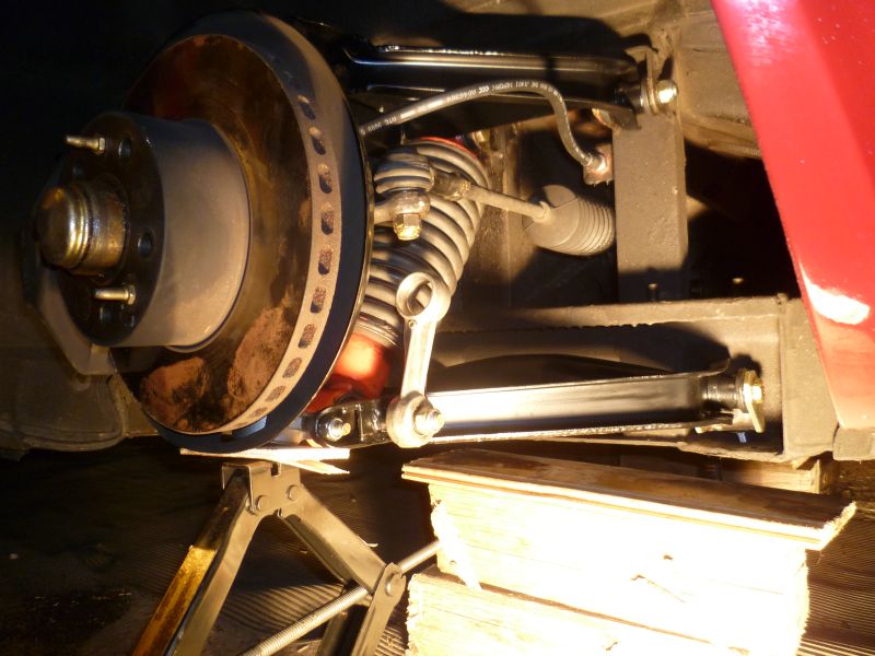

Hier voll ausgefedert und am Anschlag hängend:
sieht man schön, dass das ganze Glump recht schräg nach unten hängt
Und hier eingefedert mit Hilfe des Wagenhebers kommen die QL schön waagerercht zu liegen:
Somit scheint also dieser "Anschlag" halbwegs normal zu sein...
