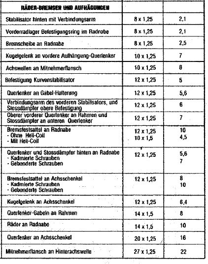

Die hintere Spalte soll wohl die Drehmomentangabe sein?! Aber teilweise lächerlich niedrige Werte mit Nachkommastellen. Kann das sein?
Kommt mir zwar etwas spanisch vor, dass ich mich bei ALLEN Muttern vermessen haben soll - aber: gut.
ich würde Gewindesteigungen auch nicht messen, sondern immer eine Schraube mit bekannter Steigung dran halten. Dabei kann der Gewindedurchmesser ruhig auch kleiner sein.
Sprich: Mit einer Standard-M8-Schraube kannst du bei jeder Schraube schauen ob die auch eine Steigung von 1,25 hat.
das sind wohl kpm. 1kpm = 9,81Nm

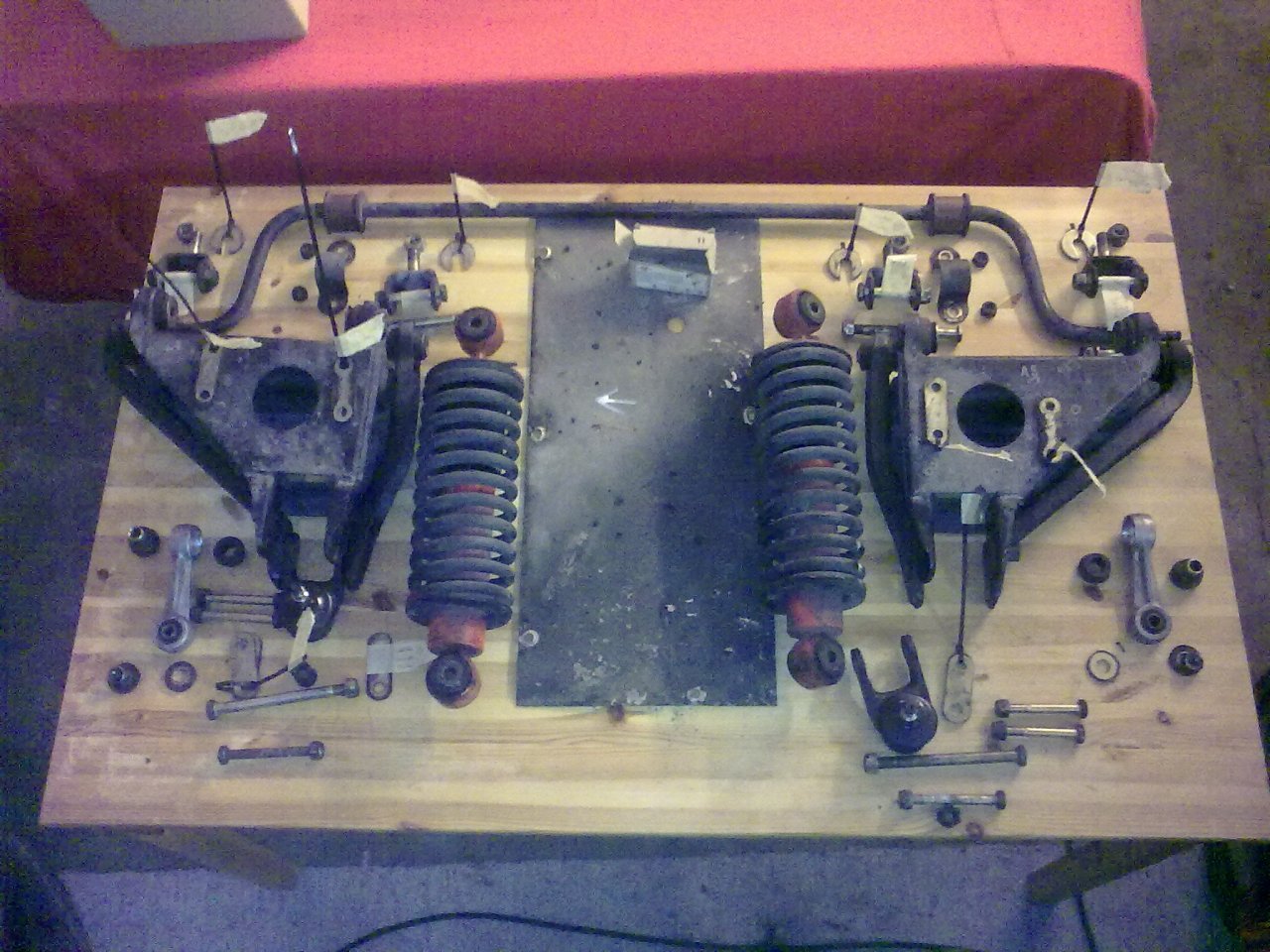

Vorderachse ist so gut wie ausgebaut und liegt nun fast komplett auf dem Tisch:

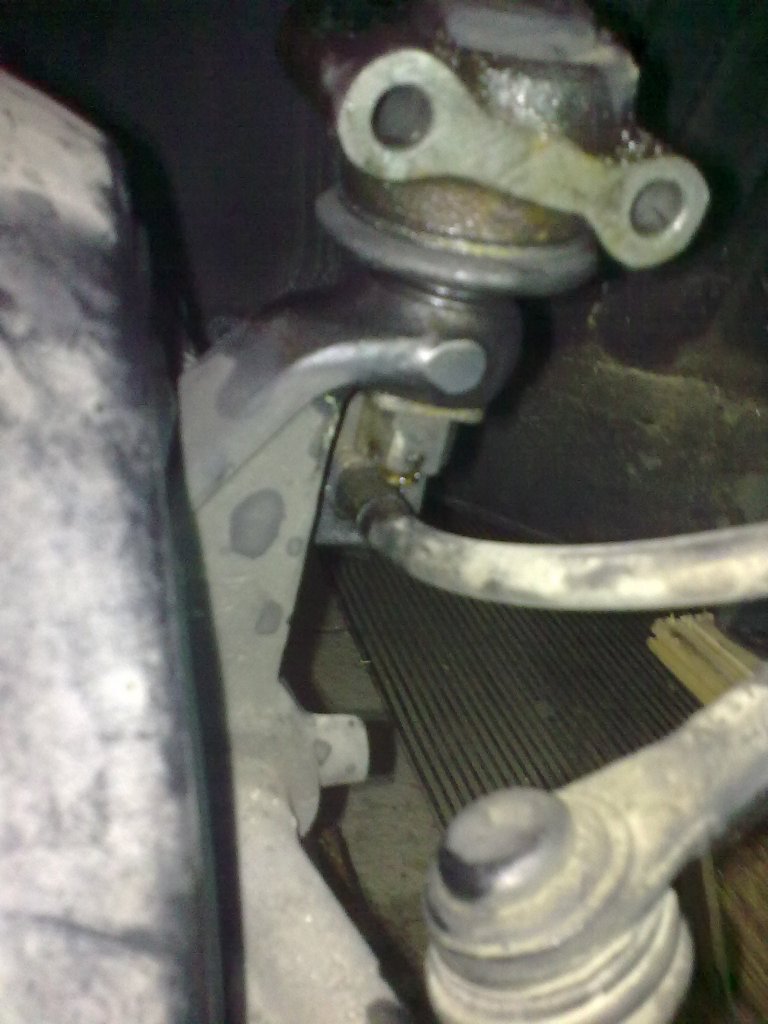

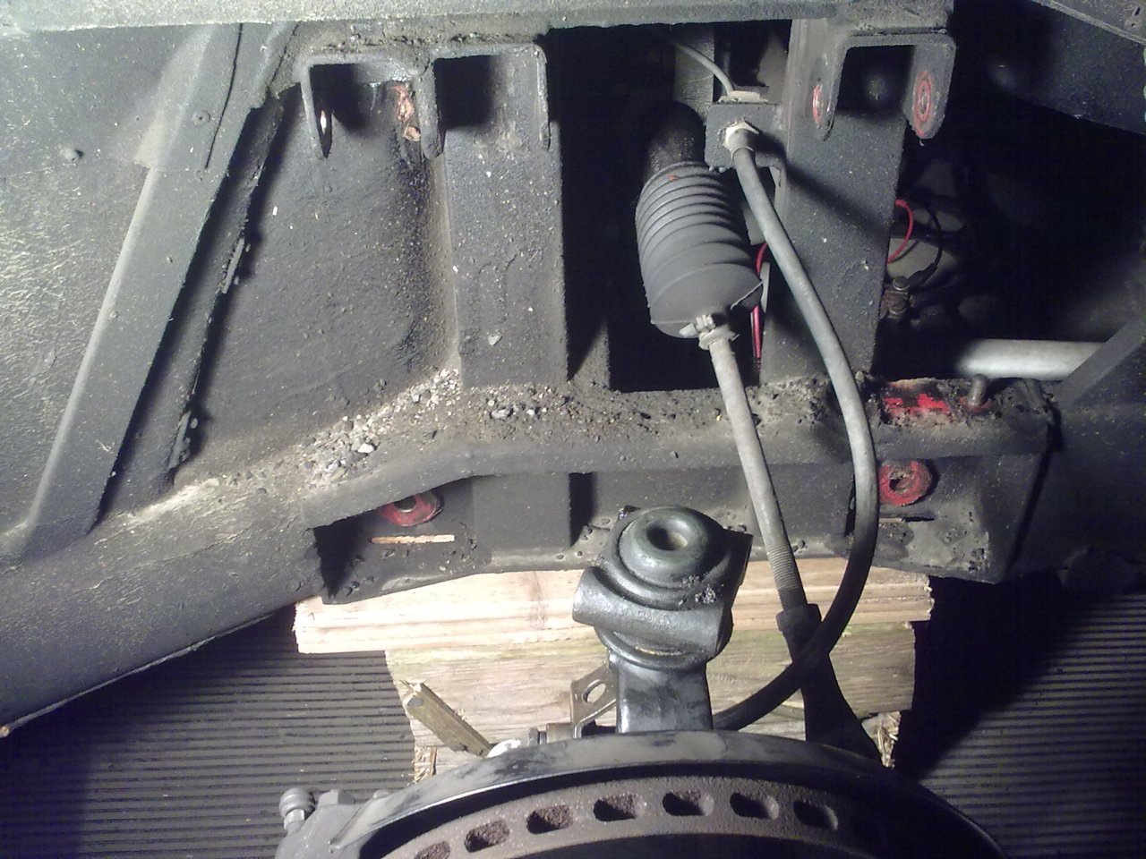

So sieht's nun im Radhaus aus:
Da sieht man auch schon das "Problem": das obere Traggelenk ist noch dran.
Grund ist, dass ich mit dem 08/15-Traggelenkwerkzeug da nicht dran komme, weil die Bremsleitung im Weg ist:evil:
Alternative wär da jetzt: Bremssattel und Leitung ausbauen (was ich aufgrund der fehlenden Möglichkeit zu entlüften vermeiden will!) oder mir noch zusätzlich eine Trenngabel zu kaufen:mad:

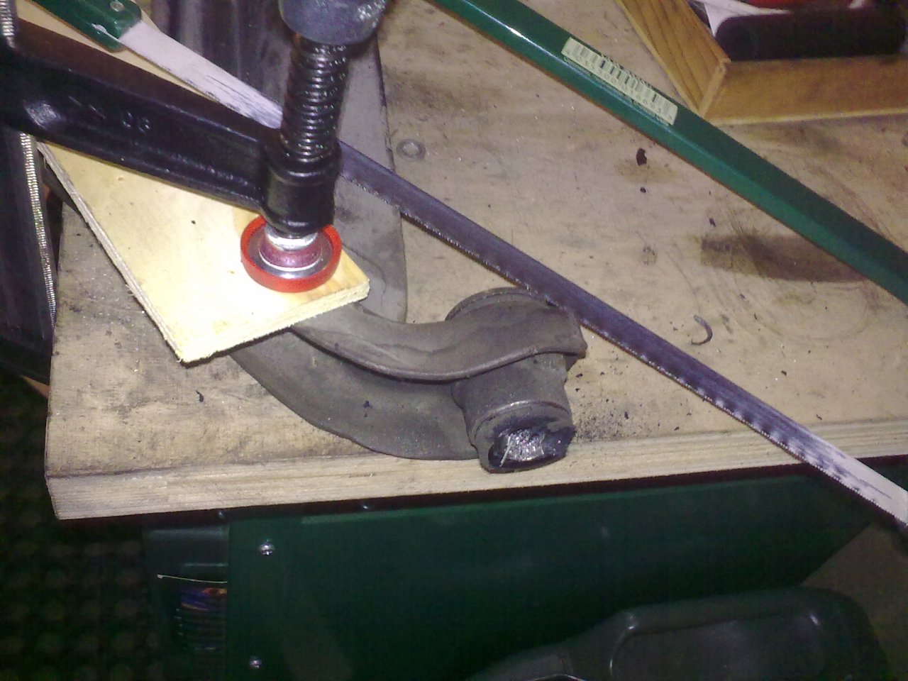

Als nächstes die alten Buchsen raus(brennen/pressen). Vorbereitet sind se schon:
Dann die Querlenker lackieren/beschichten lassen (noch unschlüssig).
Dann seh ich schon das nächste "Problem": die Buchsen aus den Stoßdämpferaugen raus - und die neuen wieder rein kriegen:-o
