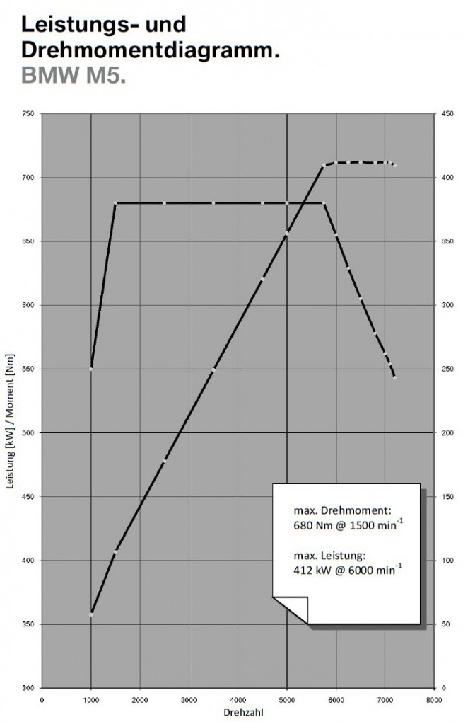

So sieht ein Leistungs-/ Drehmomentplateau aus:
das Ganze geht aber auch prima ohne Zwangsbeatmung:
Edit: Eigentlich ein schönes DIagramm vom M5, das von den Zahlen zu beeindrucken weiss.
Nachteil ist halt, dass beim M5 ab 5500 U/min kein Leistungsanstieg mehr zu verzeichnen ist, sich die Beschleunigung also ab ~5600 U/min wie am Gummiband anfühlen wird. (Das Popometer wird sozusagen enttäuscht)
Beim M3 mit dem V8 Sauger hingegen gehts munter bis 82xx U/min weiter mit dem Vorwärtsdrang...
Eno.

Wo ist denn da das Plateau?
[ATTACH=CONFIG]47252[/ATTACH]

QUOTE=amc;967788]Ein Plateau ist eine Hochebene. Ein Leistungsplateau zeigt das von Dir gelinkte Diagramm mit viel Wohlwollen zwischen 5000 und 6000 Umdrehungen.
schau den anderen beitrag an, dann siehts du es.... die Angegeben Geodreieck gezogenen Diagramme stimme mit der Realität genausoüberein wie die Normverbräuche. ungefähr, ja aber nicht exakt. mit je nach Modell mit mehr oder weniger abweichung. ist auch nicht so schlimm, es ist trotzdem eine super maschine aber, auch nicht 100% perfekt.
LOL auf dem Papier vielleicht, aber in der Realität sehen sie so nicht aus.......nichtmal elektronisch zurechtgeschustert
Das heißt die offiziell von BMW gemachten Angaben sind falsch?
Das die Linie das jeweilige Drehmoment-Minimum bei der Drehzahl anzeigt und nach oben einige "Zacken" herausragen ist egal. Aber nach unten kann ich es mir nicht vorstellen, da sonst alle Kaufverträge anfechtbar wären.
ok, dann sag mir mal, braucht man für diesen "Prominenten" vertreter des Hochplateus-Genres etwa weniger wohlwollen ;)
Der Motor bleibt immerhin über einen Bereich von ca. 2500 Umdrehungen in der Nähe seines maximalen Drehmoments (plusmins 5%). Ist mit den neuen BMW-Turbos nicht zu vergleichen, klar, aber da kann man langsam anfangen von Plateau zu sprechen. 8-)
