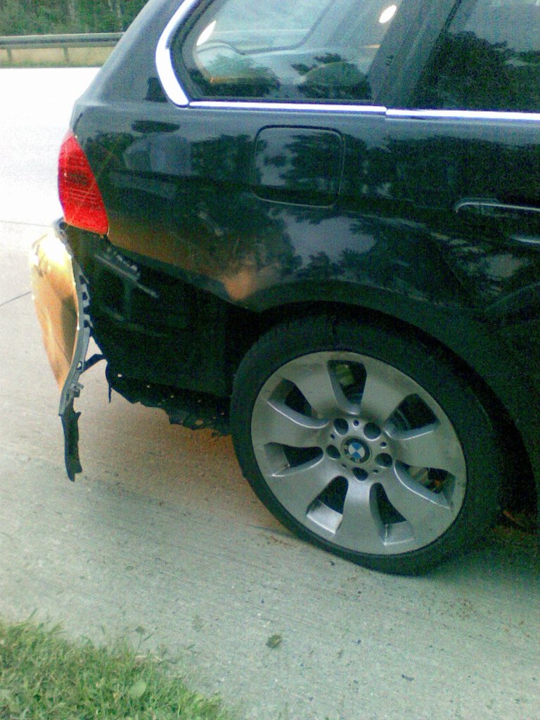

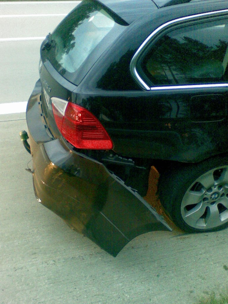

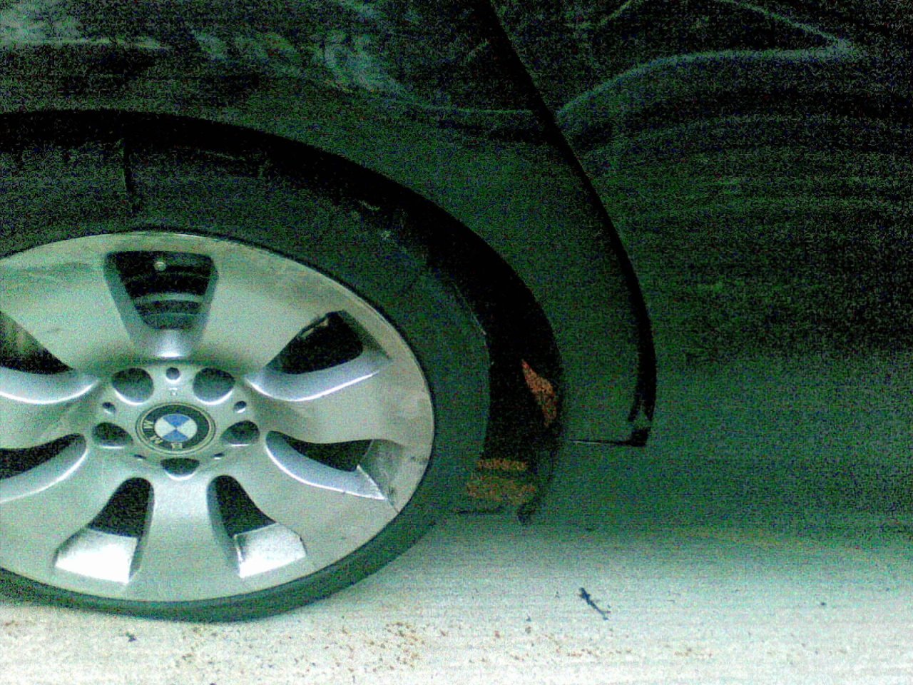

Dem ist glücklicherweise nicht immer so! Wie bereits geschrieben, hatte ich auch erst am 2.8.2010 auf der A9 (Berlin-Leipzig; km ca. 42,5) einen Reifenplatzer auf dem rechten Hinterreifen und Platten auf dem rechten Vorderreifen durch Fremdeinwirkung (Reifenteile eines LKW). Geschwindigkeit war auch in der 250er-Abreglung und Runflat hat auch nicht viel retten können. Der komplette Reifen war auf der Innenseite bis auf wenige Zacken an der Felge weg, Außenseite nur bedingt lauffähig und die Felge ist sogar bis in die Karosse durchgeschlagen. DSC war wegen Senosorzerstörung komplett ausgefallen.
Gleichwohl ist es mir gelungen, den Wagen abzufangen und bis zum Stillstand abzubremsen, ohne weitere Schäden!
Die nahezu komplette Lauffläche des Reifens lag neben der Fahrbahn.
Leider habe ich nur ein paar schlechte Handyfotos. Die zu sehende Schäden resultieren ausschließlich durch den Platzer ansich!
