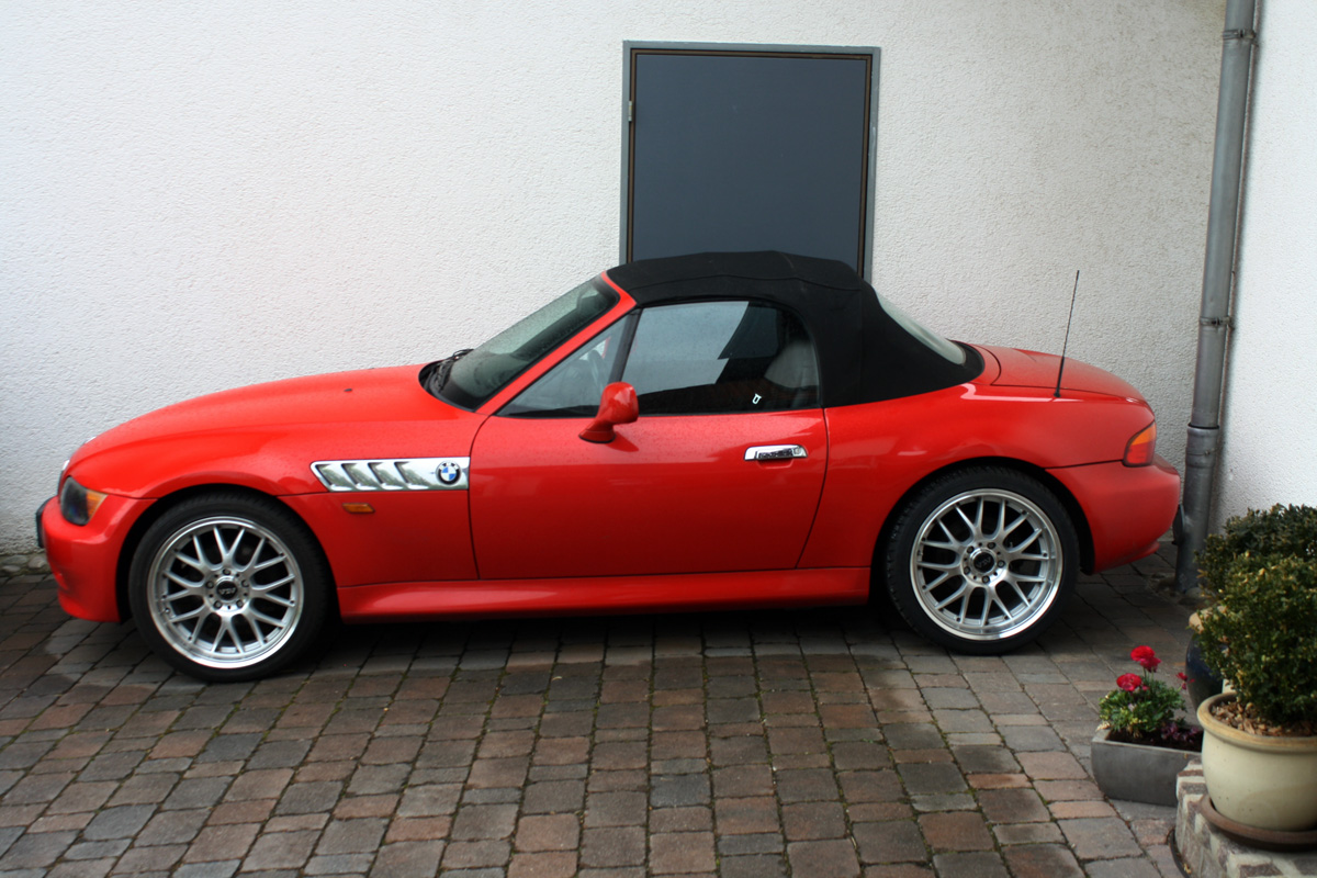

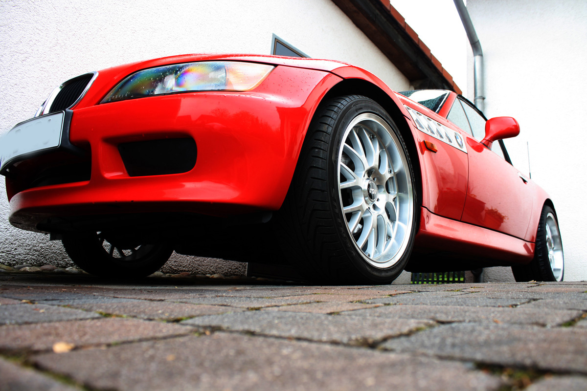

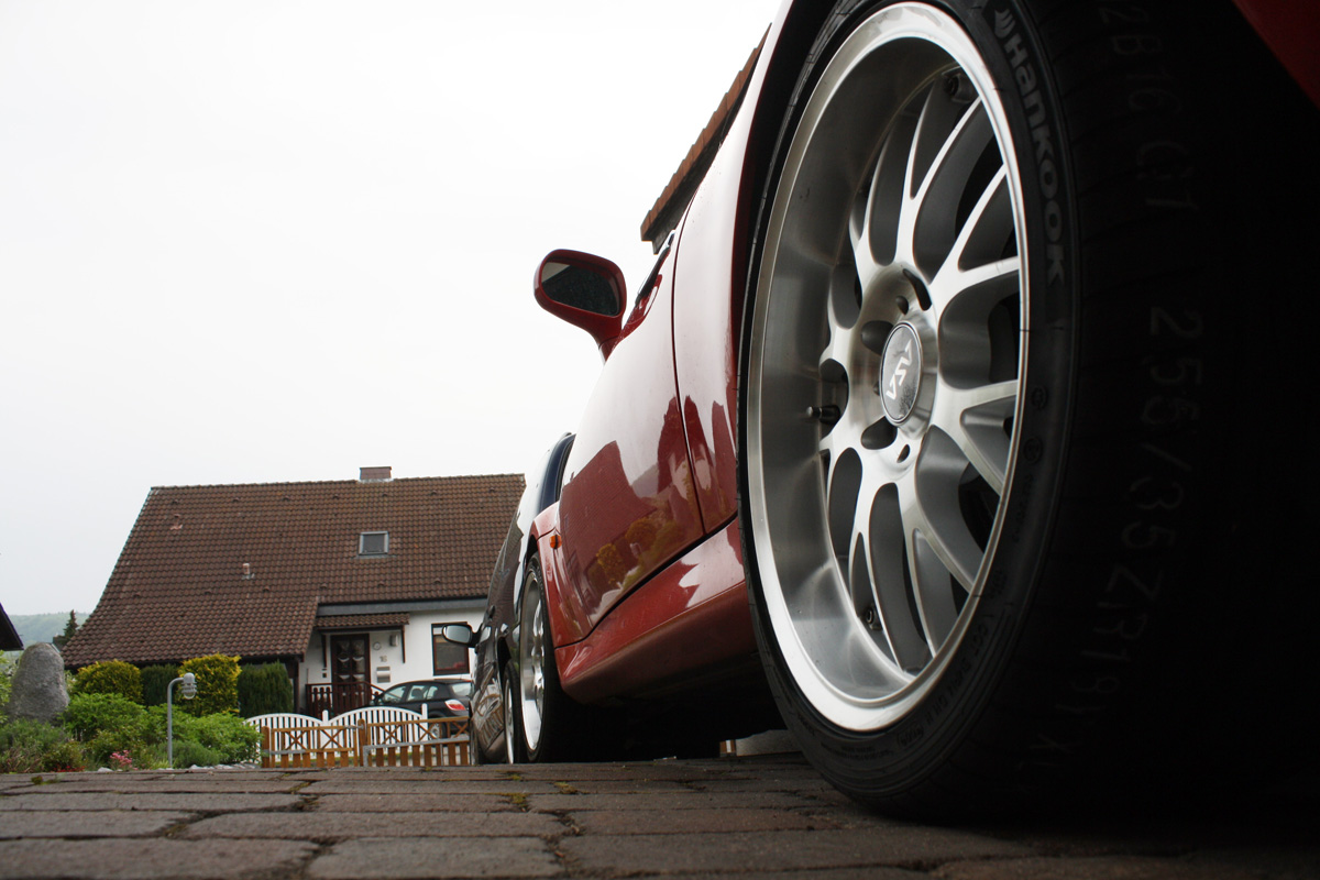

Also ich wollte mal ein paar Bilder reinstellen, also so die Figur stören wie von einigen gedacht tun sie nicht, sie wirken auch nicht zu prollig. Jedoch musste ich feststellen, dass das Fahrverhalten auf Grund der 2 versch. Reifentypen sehr anstrengend ist (er zieht Spurrillen nach, wie ein Pferd der Karotte). Deswegen kommen nächstes Jahr auch auf die Vorderachse S1 EVOs
Die Hoffnung dass sich mit dem S1 EVO etwas bessert, möchte ich Dir hier gleich nehmen. Die Vorderachse des Z3 ist genauso wie die Vorderachse aller sonstigen nicht M-E36 Modelle hochsensibel, was Spurrillen und Niederquerschnittreifen angeht.
Was hilft dagegen? Die Verwendung von M3 Stützlagern, je nach Tieferlegung vom M3 3.0 (bei Serienhöhe) oder M3 3.2 (bei etwas Tieferlegung). Damit wird der Nachlaufwinkel erhöht und der Z3 läuft auch keinen Spurrillen mehr nach.
Ich finde die Felgen sind zu viel des Guten,sorry.
Das Resultat haben wir Dir ja hier schon vorhergesagt.Wie wäre es statt anderer Reifen lieber auf eine deutlich kleinere Dimension zu wechseln?BMW hat sich bei der Seriengröße schon etwas gedacht,insbesondere bei der recht empfindlichen e36 VA...

Sieht echt gut aus. Gefällt mir wirklich gut das Auto. :-))!:-))!:-))! Aber ich gehöre eh zur Tiefer und breiter Opel - Fraktion :D

Dann wird er die Felgen jetzt wohl freiwillig austauschen.....:D:-))!
Die Felgen sind doch otisch absolut dezent und eine Variation des klassischen Kreuzspeichendesigns. Ob die fahrdynamisch sinnvoll sind - dazu kann ich nichts sagen. Aber wer die Felgen für zu auffällig hält, dem kann ich echt nicht helfen.
