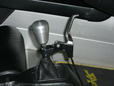

Etwas ähnliches sah ich mal an einem Opel Speedster, wo der Besitzer dieses Problem mittels eines Zusatzgriffes am Schalthebel löste. So gab er beim berühren des Schalthebels gleichzeitig Gas.
Hier das Bild dazu
Ist nicht von / bei mir.
