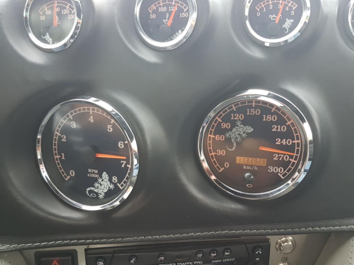

Hallo F40org,
Und dann musste ich bremsen
( es hat mich ein bisschen geärgert )
Wieso geärgert? Die Endgeschwindigkeit ist doch egal!
Ob 260, 270, 280.......Angegeben mit 255! Wegen Ungenauigkeiten des Tachos musst du eh noch was abziehen!
Ich selbst habe es nur einmal versucht und offen! und bis 270 km/h aber ein spass war das nicht......
Ich habe es abgebrochen weil ich dachte der hebt gleich vorne ab!!!
Unsere Geckos sind ideal in den Bergen oder auch zum cruisen.......
Aber einfach mal so ist auch mal interessant:-)
weiterhin viel spass
Mann muss  es aber aus Prinzip mal ausprobieren oder findest nicht

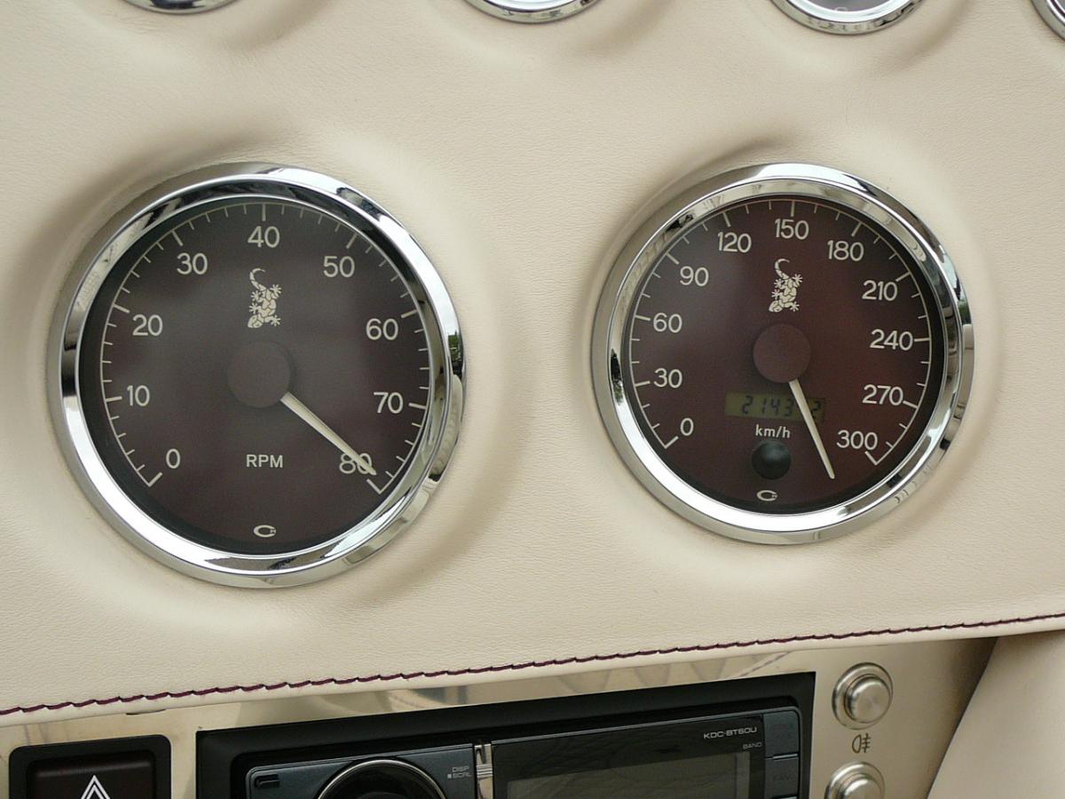

welche Tuningmaßnahme hast du denn da angewendet, Tacho ,Motor oder beides oder evtl . Fotomontage?:o
Tacho eilt ja mindestens 20-25% vorausl
Bei einem realen Tempo dieser Größenordnung müsste dein Wiesel sich in einen Flugsaurier verwandeln und  abheben!!:wink:
Also ich bin nicht sehr ängstlich, aber  320 Sachen laut Tacho mit dem kleinen MF3 finde ich schon
sehr sehr mutig!!! Jetzt sag nur noch der lag sicher auf der Bahn! Kann mir auch nicht vorstellen
das das 50km/h schneller macht! Wie schnell ist der denn jetzt von 0 auf 100km/h, was mich mehr
interessieren würde? Hast du auch was für die Stabilität des Autos gemacht?
Also da brauche wir noch ein paar Fakten
Neugierige Grüsse

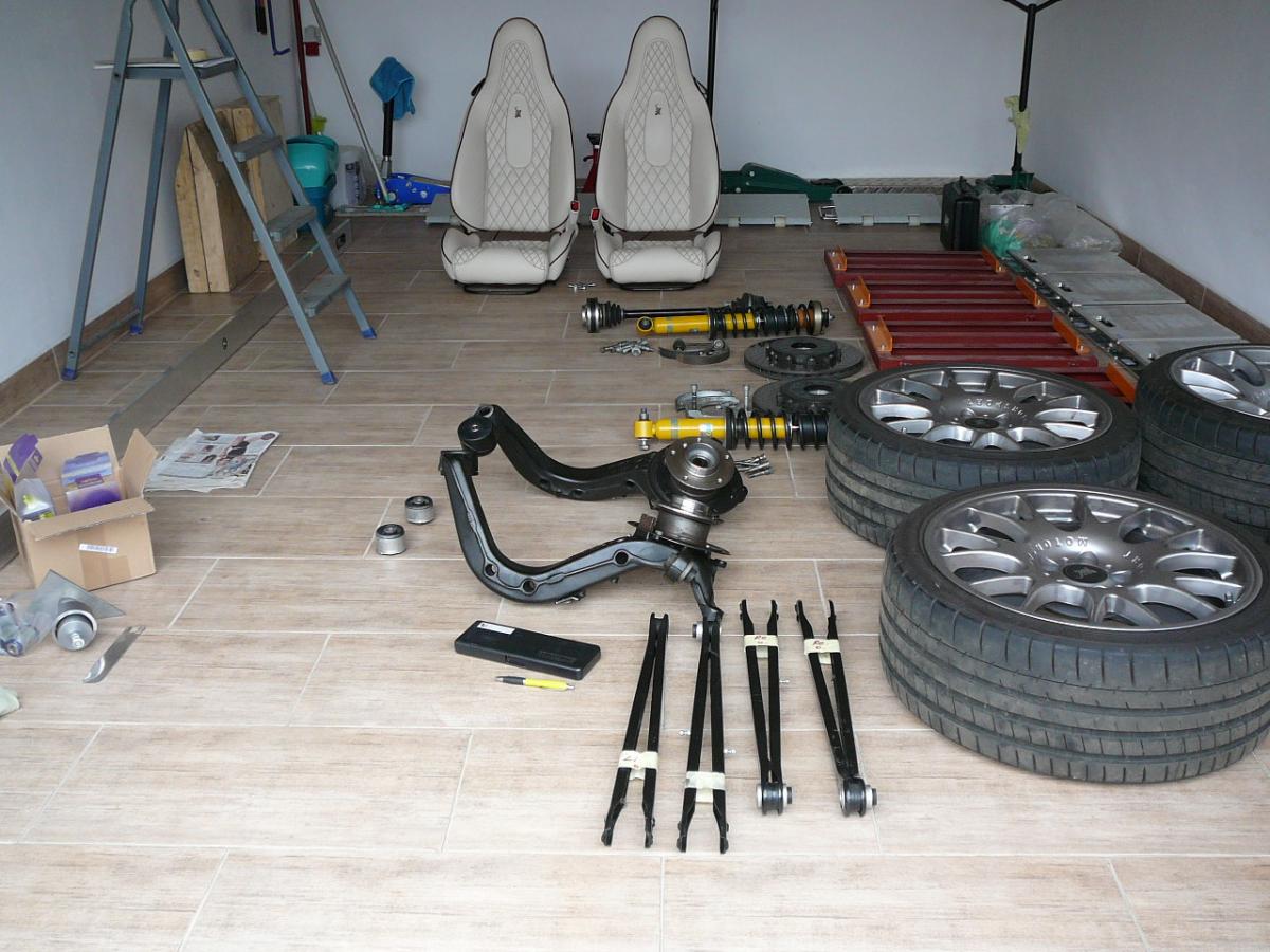

Natürlich liegt er nicht mehr satt auf der Straße, beide Hände am Lenkrad mit festem Griff sind Voraussetzung, Bild machte Beifahrer, Straße war frei und genug breit.

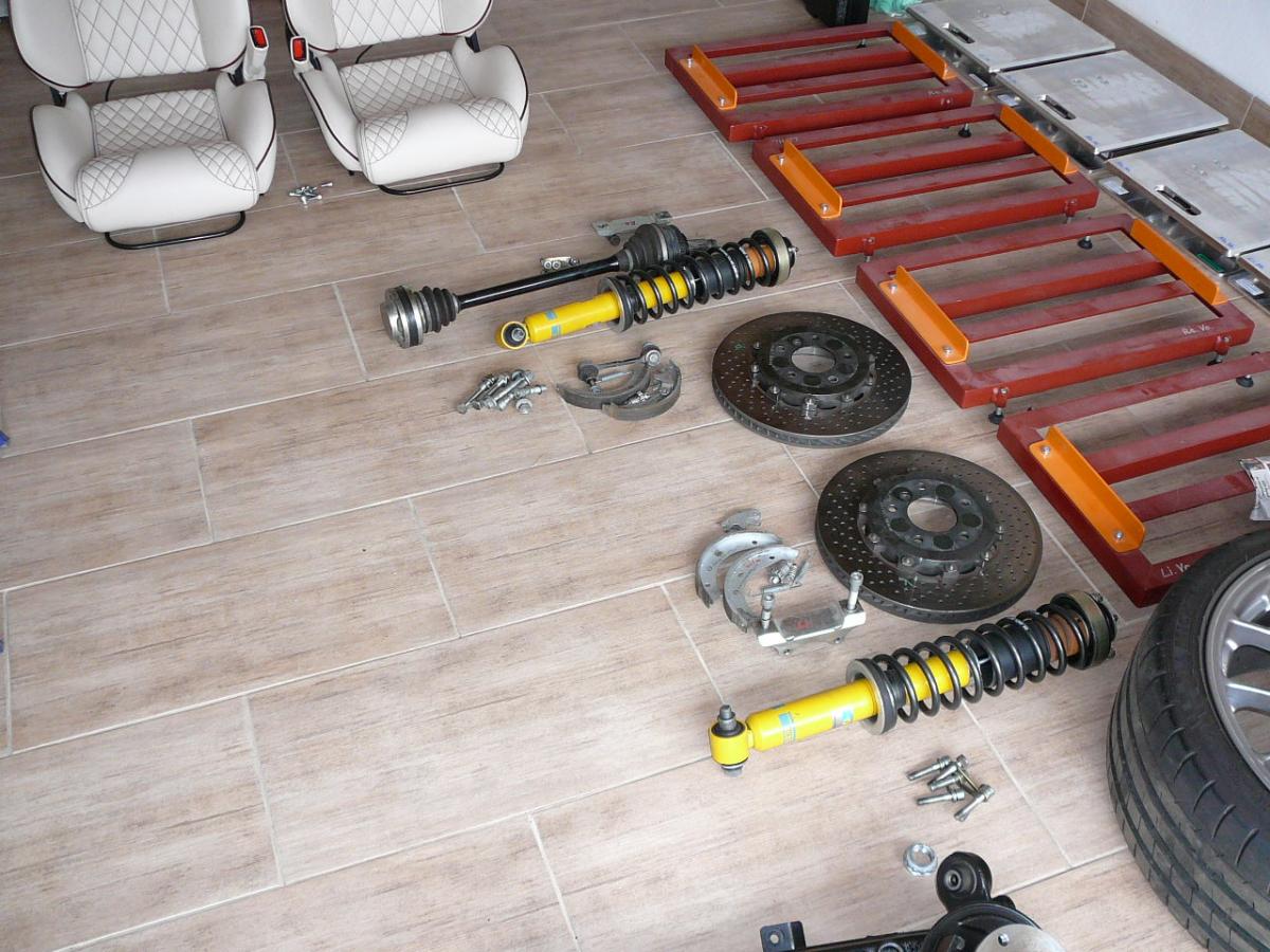

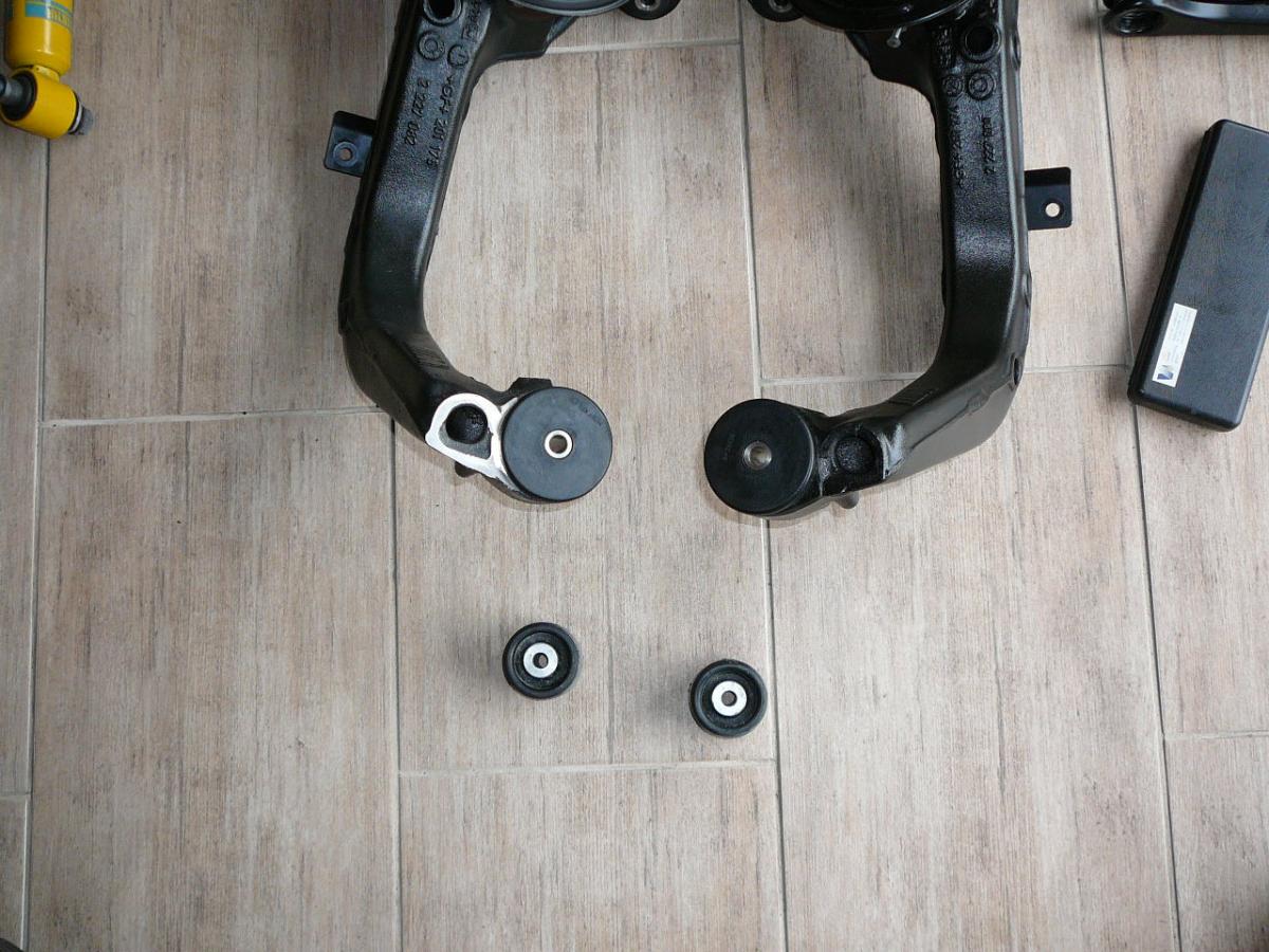

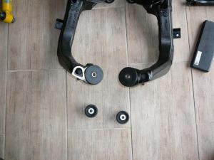

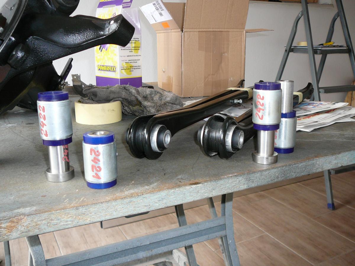

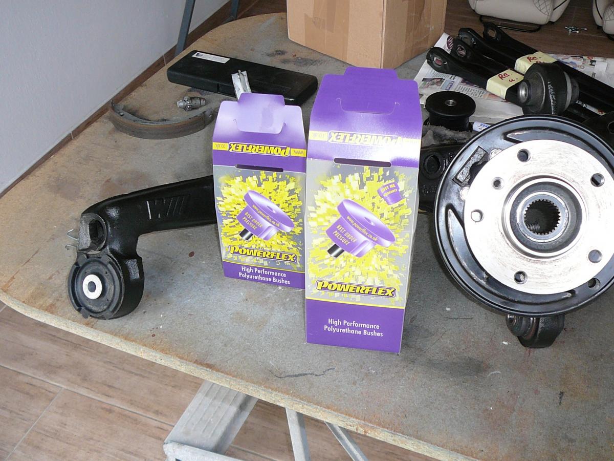

Fahrwerk ist vorne Serie, jedoch hat mein Auto überall Powerflex-Buchsen, hinten wurden die Dämpfer gegen andere ersetzt (ebenfalls Bilstein jedoch progressiver, 806-Empfehlung) meiner Meinung nicht der große Fortschritt. (Sitzausbau war leider wegen der Powerflex-Buchsen der Längslenker erforderlich)

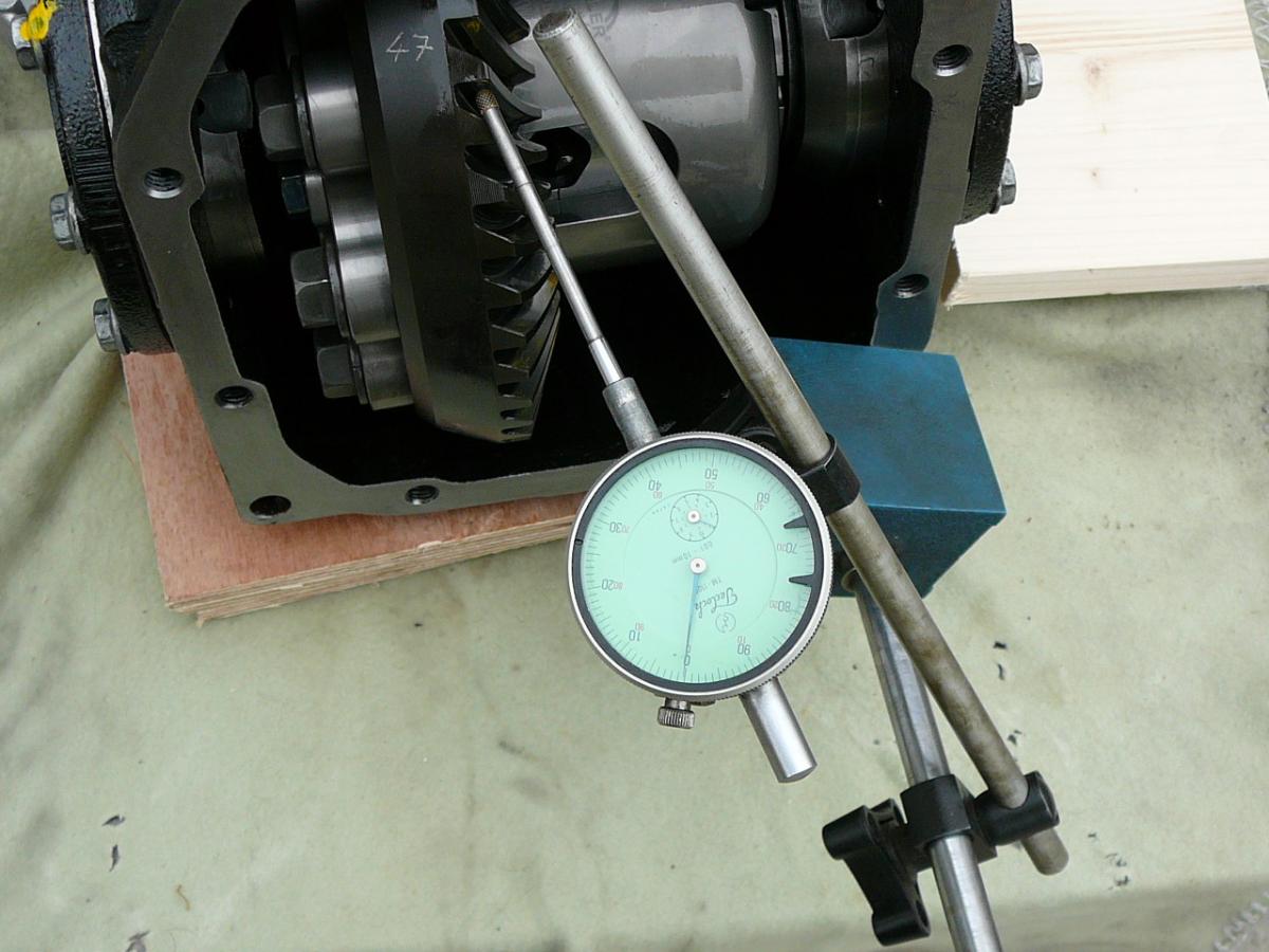

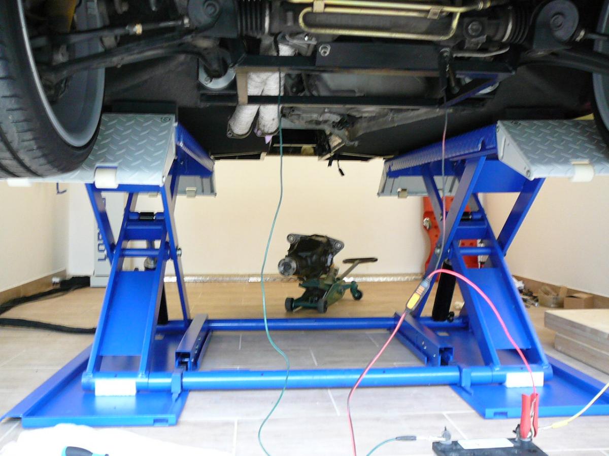

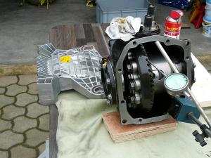

Was aber dem Auto extrem gut tut ist der Umbau auf Drexler-Sperre, das wirkt super für die Stabilität, sehr gut beim beschleunigen - noch viel besser beim bremsen. Leider wurde das Setup der Sperre bei mir erst auf den zweiten Anlauf getroffen (3x aus- und einbauen des Differenzials)

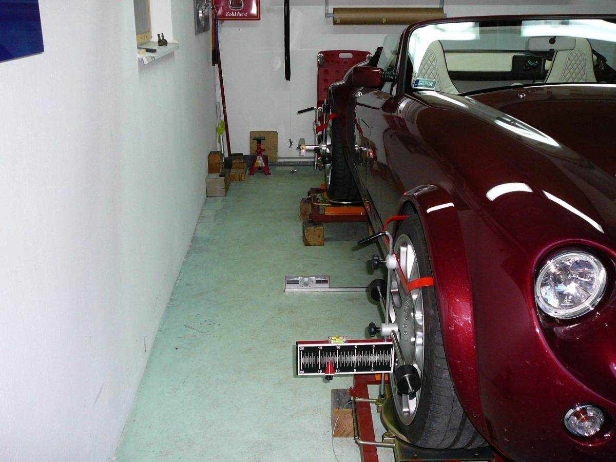

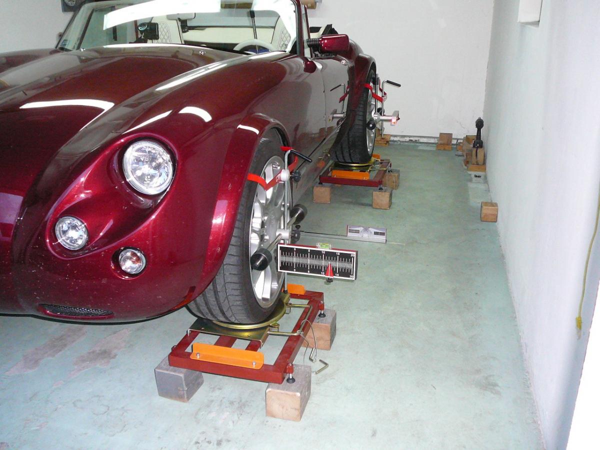

Danach habe ich mittels Radlastwaagen das Auto ausbalanciert, auch Spur- und Sturzwerte geändert - der kleine braucht hinten unbedingt viel Vorspur !
