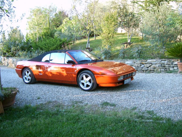

Habe doch noch ein Bild gefunden mit diesen Felgen an einem 3,2!:wink:

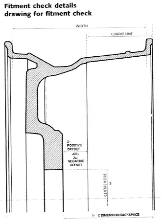

Noch eine Kurze Info und von meiner Seite auch die letzte zu diesem Thema.
Zur Auswahl einer Felge benötigt man in der Regel folgende Eigenschaften:
Material
Außendurchmesser (Zoll)
Felgenbreite (Zoll)
Lochkreis (mm) und Anzahl
Gewinde (mm/Zoll)
Offset
Auf das Offset möchte kurz eingehen, mit dem Bild im Anhang kann man es leicht verstehen.
Wir haben z.B. eine 7" Felge, d.h die Felgenbreite (Width)beträgt (1 Zoll=25,4mm) 177,8mm
Teile wir die 177,8 durch 2 so haben wir die Mitte bei 88,90.
Liegt die Anlagefläche der Felgeninnenseite wo bei der Montage auf dem Radträger aufliegt genau in der Mitte haben wir ein Offset von 0 (Null).
Wandert die innere Auflagefläche in Richtung Felgenausenseite, so haben wir ein positives Offset, wandert es von der Felgenmitte gesehen in Richtung Felgeninnenseite so erhalten wir ein negatives Offset. Dieses Maß, d.h. die Differenz von der Mittellinie zur Radauflagefläche wird in Milimeter angegeben, entweder plus oder minus.
Spurverbreiterungen werden als negative Zahl (mm) addiert.

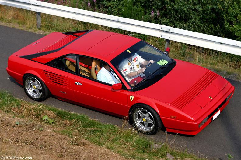

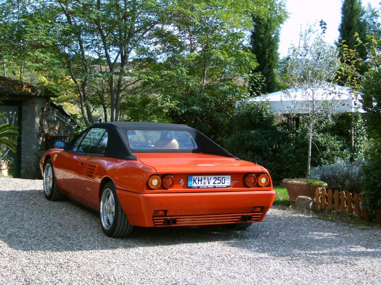

hier noch ein paar Beispielbilder:
mit 355 Felgen:
mit den konvexen Standardfelgen der letzten Baujahre:
mit 348 Felgen, was m. E. nicht passt.
