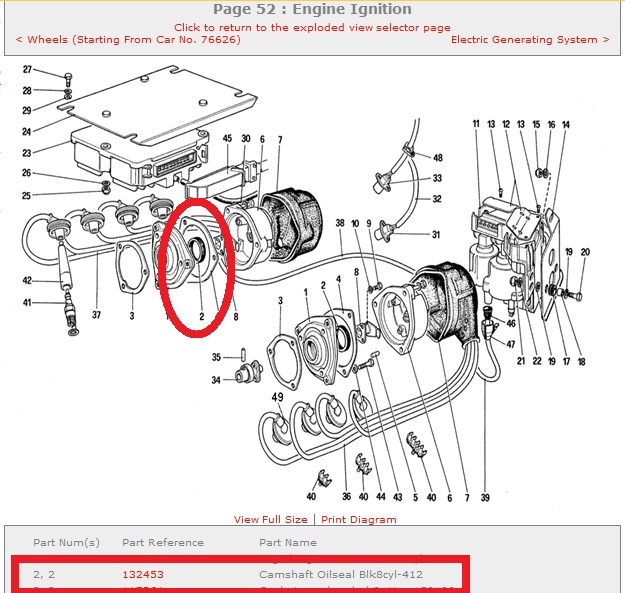

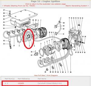

Kann mir noch bitte jemand die Nummer (evtl. bei Eurospares etc.) der Dichtungen sagen, die oben bei den Verteilern in Kopf kommt (wo s Öl raus läuft). Komm erst morgen abend zum zerlegen, würd aber gern heute bestellen. Auf der Zeichnung des "Lubrication Systems" ist leider nur die andere Motorenseite abgebildet.

Musst auch bei "Ignition" schauen :wink:
Müsste nach Deiner Beschreibung No 2 sein (siehe Bild), oder?!?

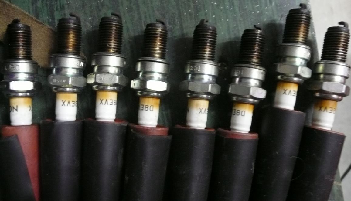

hab die Kerzen (D8EVX) mal raus. Wieso sind die alle derart braun am Keramikende? Ist kein Dreck, ist eingebrannt. Sind die Kerzen vielleicht zu heiß??
Mit den Kerzen lief der Bock eigentlich ganz gut. Würdet ihr dann wieder die Iridium, also die ähnliche NGK D8EIX anstatt der Beru UX79 nehmen?
Noch 2 Ergänzungen: Die Kerzen wurden lt. Rechnung vor ca. 5 Jahren / ca. 9000 km von ner Original Ferrari Werkstatt eingebaut. Und zwar so, dass ich die Kerzen der vorderen Bank vermutlich mit etwas Anstrengung ohne Ratsche von Hand losdrehen
hät können. Da sind so dermaßene Penn_r am Start. Ich fass es nicht (siehe auch Extender-Isolierung).

Übel schwarz. :oops:
Vorschriftsmäßig von Champion sind die Kerzen im 328 Euro von 1987.
Bosch ist rausgeflogen.

Cinque meint dass die Kerzen recht schwarz/ölig aussehen und somit zu vermuten ist, dass Dein Motor zu fett läuft. Das könnte aber auch durch die Zündaussetzer kommen.
Und dass original Kerzen von Champion verbaut sind/waren.
Aber wie hier schon geschrieben, kannst Du die Beru nehmen - die sind billig und tausendfach in Gebrauch.
Das die Kerzen recht "locker" drin sitzen ist nix besonderes. Die werden ja auch nur mit um die 23Nm angezogen, wenn ich mich recht erinner...
Warum die so bräunlich angelaufen sind - keine Ahnung.
Schau mal in die Kerzenschächte, ob Dir da über die Ventildeckeldichtung Motoröl rein läuft.....

das braune an der äusseren keramik kommt wenn die kerzen feucht/ölig im kerzenschacht sitzen oder schlicht,wie hier naheliegend,die extender defekt sind
und der funken teilweise aussen an der kerze zur masse "geführt" wird...
im prinzip ablagerungen welche mittels funkenflug eingebrannt werden :wink:
nennt sich auch "koronafleck" und kann sehr wohl auch unbedeutend sein
Zum Vergleich:
Gilt nach Langstrecke, nicht nach 10 mal aufm Hof mit Kaltstart rangiert. 8-)

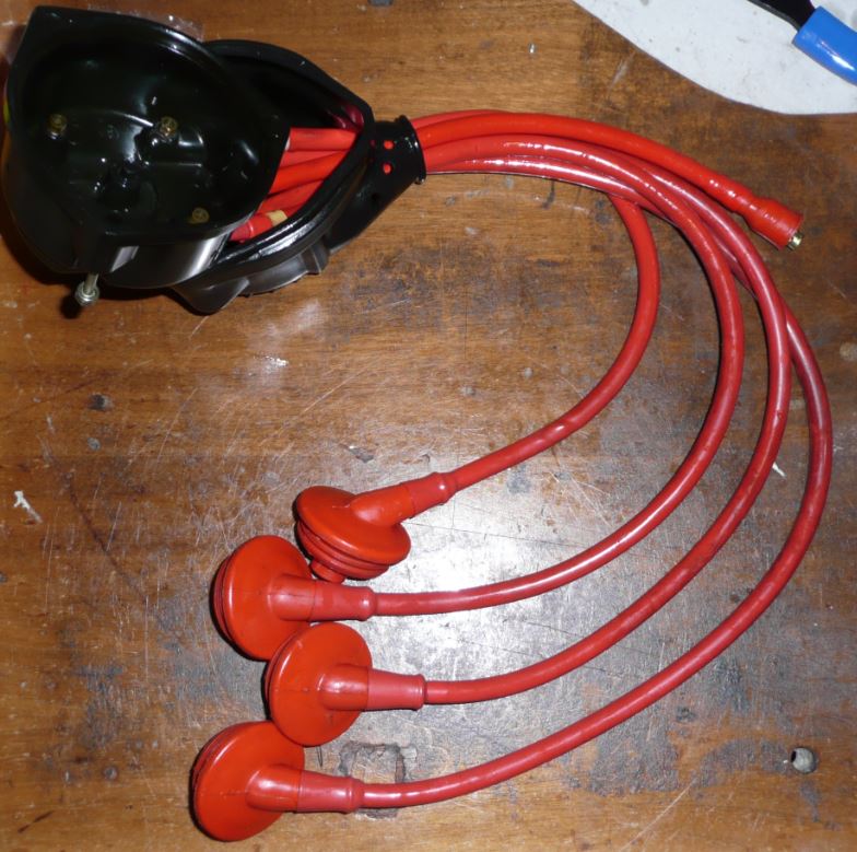

Hab jetzt noch nen komplett neuen Zündkabelbaum verlegt. Da mich das Angebotene nicht überzeugt hat, hab ich selbst einen konfektioniert. Alles außer den Kabeln selbst (kommen aus dem Rennsport) sind Originalteile. Auto läuft Hammer! Sehr leise, geschmeidig und rund; mit richtig Kraft. Besser lief war er meines Wissens noch nie. Vielen Dank für Eure Tips! Haben sehr geholfen.
Florian
... Alles außer den Kabeln selbst (kommen aus dem Rennsport) sind Originalteile...
erzähl doch mal mehr zu den "Rennsportkabeln" ...
Kommen von http://www.taylorvertex.com/ . Ist etwas fummelig da standardmäßig 7 mm Kabel verwendet werden und ich die 8 mm wollte. Und da ich alles Original belassen wollte (also mit den Extendern etc.) war die Recherche und dann die Teilesuche eigentlich sehr aufwändig. Hat einiges an Zeit und Nerven gekostet, aber es hat sich gelohnt. Läuft echt wieder Sahne! :-) Ich glaub ich sollt in die Zündkabelproduktion einsteigen :-) .

Nein, ich hab lange gesucht aber nichts ordentliches gefunden. Hab mir die fertigen (in Italien hergestellt) angesehen. Wie auch immer: Hab entschieden selbst zu konfektionieren. Bin mit dem Ergebnis sehr zufrieden. Ist viel Aufwand aber hat sich für mich gelohnt. Ich habe die alten feinsäuberlich zerlegt (ziemlich tricky ;-) ) , geputzt und neu bestückt. Wenn man weiss wie s geht schätz ich mal den Aufwand auf ca. 3 - 4 Stunden inkl. konvektionieren. Ne nette Winterbeschäftigung :-)
