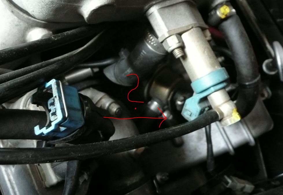

1. (Bild 1) Der blaue Stecker (ist oben am Motor oben am Luftsammler nach der Drosselklappe) ist mit Kabelbindern weg von der Steckerdose gehängt. Für was ist der und wieso ist der nicht angesteckt? (War bis zu meinem Kauf die letzten Jahre immer in einer Ferrari-Werkstatt.)

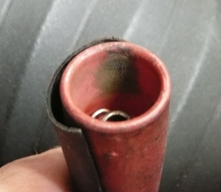

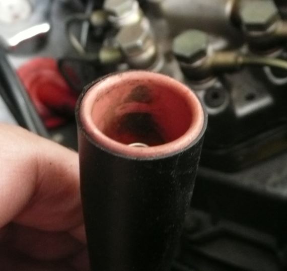

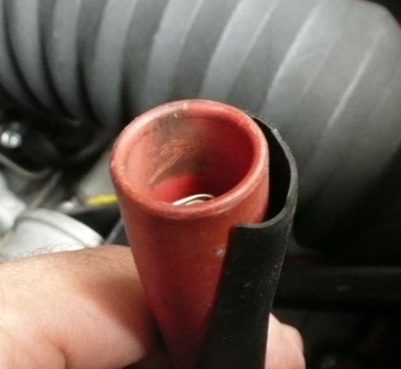

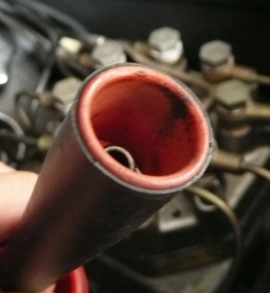

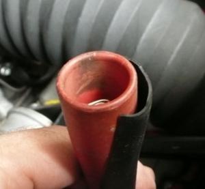

4. Ich hab mal Fotos von den Extensions von den Zylindern 1-4 eingestellt. Die sind wohl hinüber. Merkwürdig dass die so durchschlagen. Teilweise ist das braune richtig verkrustet. Teilweise wie Staub. Ich tausch die mal als erstes und wart mal mit den kompletten Zündkabeln (Die haben ja wohl den Popo offen ;-) ).

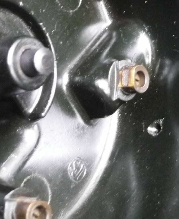

5. Hab mal das Detail Foto Nr. 7 meines Zündverteilers der 1. Zylinderbank (die vermutlich ärger macht) eingestellt. Kann ich den wieder verbauen? Innen ist ne Nummer eingegossen (7 88) . Demnach wurde das Teil vermutlich mal gewechselt, da mein Bock ja Baujahr 86 ist. Grundsätzlich bin ich der Fan von Neu rein und Ruhe. Aber auch hier haben die Herren mal wieder das Popo-Problem und wollen 180 Stutz pro Verteiler. Was ist mit dem Zündfinger? (der ist bezahlbar mit um die 50 EUR). Tauschen oder nur in Verbindung mit neuem Verteiler tauschen? (Oder sind das Fiat Teile die von anderen Autos passen? OT.: Hab nen älteren Audi S6. Der Luftfilter vom Skoda irgendwas ist absolut (!) baugleich. Kostet ca. 30 %).

Die Extender sind einfach draufgesteckt. Die kann man vom Zündkabel abziehen.
Deine sehen aus , als hätte mal jemand versucht diese zu "reparieren" und Isolierband drumgeklebt.

Pinin ist beizupflichten. Deine Extender sind perforiert.

Extender sind mit 7 Pfund pro Stück günstig und bewirken enorm viel.
Habe seit seit paar Monaten auch diese verbaut. :-))!

Auch wenn ich nicht so auf wahlloses Teile tauschen stehe, aber deine Verteilerkappen, Finger und Extender haben es wohl hinter sich. Zumal sie wohl seit der 2.Inspektion nicht mehr getauscht wurden:-o
die verteilerkappe bzw. das was man davon auf dem einen bild sieht ist mbm völlig ok !
weder ist die kohle schon flachgeschliffen noch sieht man risse ....das fertigungsdatum
selbst sagt ja nichts darüber aus wann die kappe verbaut wurde.ich möchte nicht wirklich
wissen wie lange gerade solche teile irgendwo rumgelegen haben bis sie verbaut wurden.
früher hat sich jede werkstatt sowas sicherheitshalber auf lager gelegt,heutzutage wird
nach bedarf bestellt und taggleich oder spätestens am nächsten tag angeliefert...
da hat jemand das Kaltstartventil deaktiviert -
entweder weil es defekt war (z.B. permanent einspritzt)
alle 8 ersetzen !
5. Hab mal das Detail Foto Nr. 7 meines Zündverteilers der 1. Zylinderbank (die vermutlich ärger macht) eingestellt. ... Was ist mit dem Zündfinger?
(Oder sind das Fiat Teile die von anderen Autos passen?)
sind keine Fiat- o.a. Gleichteile
Kappen und Finger sind natürlich irgendwann fällig - vom Bild her aber kaum zu entscheiden
6. ...läuft bei mir auch an den Zündverteilern/Nockenwellen Öl raus. Nicht wirklich viel, aber es sifft eben.
Öl in der Verteilerkappe hilft bei Deinem Problem natürlich nicht wirklich :wink:
die Simmeringe von Ferrari sind schon o.k. - die O-Ringe auf der anderen Seite des Nockenwellengehäuses sind beim 328 eher das Problem (ebenso beim 308 QV)

Hallo!
Ich sage mal pauschal: Verteilerfinger tauschen. Beide!
Die kappen sehen mmn. noch okay aus, solange sie keine Risse aufweisen.
Extender alle 1x tauschen.
Sollte sie immer noch Zicken - gehts weiter :D
(aber zu 80% ist sie dann wieder fit!)
