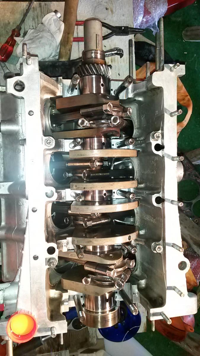

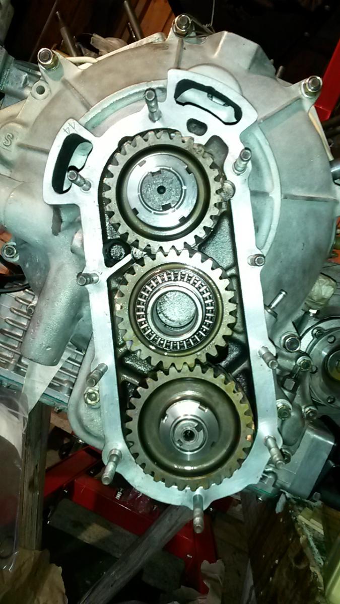

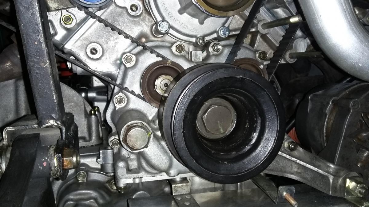

Kann gern mal ein paar Bilder raufstellen, werd den Motor wahrscheinlich aber erst im Winter rausholen, vorher leider keine Zeit. Anbei drei Bilder vom letzten QV.
