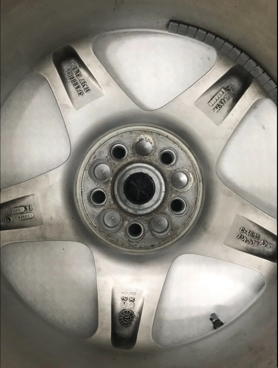

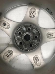

Hallo, schönen Sonntag Mittag.
Ich möchte euch heute fragen, ob folgende Felge(n) den original 355 Felgen in der Breite entsprechen  (18 Zoll Höhe ist ja klar) und ob die ET zur Serienfelge passt oder ist die Serien 5 SternFelge weiter eingepresst?
Und wenn diese felge weniger ET hat, passt das nach eurer Erfahrung trotzdem noch?
Und ist mit den grossen Problemlos möglich 225/265 seriengrössen zu fahren?
Ist diese Felge tatsächlich Ferrari Auslieferung gewesen(sprich existieren diese Teilenummern?:
Der Verkäufer gibt offensichtlich für vorn 2 verschiedene Felgen an, er gibt ja 2 'ETs' an:
Front 7,5x18
Et 46,15 teile nr 277840
Et 31,5 teile nr 277843
Rear 10x18, et 38,95 teile nr 277844
/ 77,9 . Teile nr 277841
'Ferrari werksauslieferung'
Warum er für hinten 2 Nummern angibt weiss ich noch nicht.
Zuerst wollte ich eben euch fragen, dann ihn.
Die Felgen die jetzt drauf sind, ich habe die noch nicht demontiert das ist derzeit zeitlich nicht möglich, und auf unsere eigene Bühne geht's mit dem Auto leider nicht.. Zu tief.
Doch diese Felgen mit hinten 295er müssen ja vermutlich 11J sein.
Und/oder wenig Einpresstiefe aufweisen.
Wo gibt es bei der ET die Grenze des machbaren wenn ich 10j 18 hinten fahre. Und die Karosse natürlich nicht antaste.
Gruss und danke für euer Verständnis für viele Fragen
