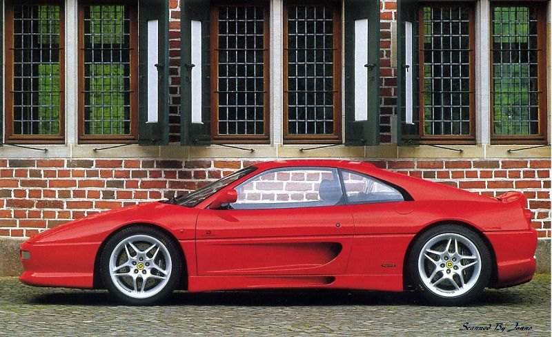

Ich finde diese Felgen auf dem 355 sehr schön:
Müsste, wenn mich nicht alles täuscht, ein Satz von Hamann sein...
Die Hamann-Felgen finde ich auch sehr schön. Schlicht im Design und nicht so verspielt wie leider viele der aftermarket-Felgen. Sie passen meines Erachtens sehr gut zur perfekten Linie des 355.
