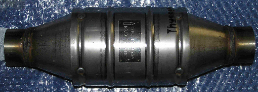

Ganz simpel.
Einen 2oo Zeller von Thyssen (Edel-) Stahl und vom alten Kat die Anschlüsse übernehmen. Das wird entsprechend abgelängt und auf einer kleinen Richtbank sauber wieder eingeschweißt. Die Kats sind kleiner und heizen den Motorraum nicht so stark auf. Da sie doppelwandig sind, fällt das rostende Abschirmblech weg. Ich gewinne jede Wette das er hinterher schneller anspricht und gleich gute oder bessere Abgaswerte bringt als der alte. Trotzdem steigt die Leistung, alleine schon weil der Diffusor vor dem Monolythen wegfällt. Preislich liege ich mit UNI-Kat gleichauf.
Auf dem Bild der Sport Kat vor dem Einschweißen.

:-))! super, ich schätze mal 280 mm Länge von Konus zu Konus, dann paßt er genau.
Warum nimmts Du 200 Zeller ? Schaffen die 100 Zeller die Asu nicht oder gibts noch andere Gründe ?

Zum 100 Zeller: Der schafft mit Mühe und Not bei heißem Motor (nach 1 Minute 4000 Touren im Stand) eine ASU. Ein netter Prüfer bekommt das gerade noch hin. Der 200er bringt perfekte Werte. Es ist aber nicht der Monolyt der die Leistung kostet, sondern überwiegend die Verzögerung und anschließende Beschleunigung der Abgase die drosselt. Wärend der Einbau der 200er ca. 15-20 PS bringt, liegt die Verbesserung vom 200er zum 100er im Bereich der Messtolleranz. Also kaum bei mehr als 4 PS. Das merkt keiner. Etwas anderes ist es wenn nur ein Kat benutzt wird, aber wir haben ja 2 Stück die für 250 PS und 3 Liter Hubraum ausreichen.
Die benutzen wir für 150 PS pro Seite und 1,7 Liter... das reicht!
