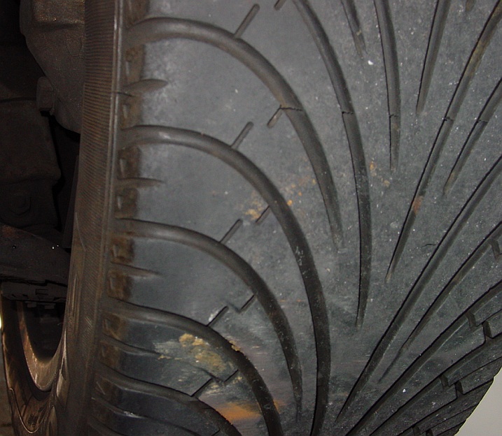

    Hankook hat den Typ V12 Evo in diesen Grössen von Haus aus mit erhöhter Traglast, damit kann man m. E. den Sicherheitsaufschlag bei der Geschwindigkeitskategorie reduziert ansetzen. Welche max. Achslasten hat denn der Ferrari 328 GTS ?
    V12 Evo 205/55ZR 16 94W XL bis 670 kg, bis 270 km/h Art. 1008179
    V12 Evo 225/50ZR 16 96W XL bis 710 kg, bis 270 km/h Art. 1008039
    Hatte letztens auch genau in diesen Grössen Reifen gesucht, für einen RUF 911 Carrera (G-Modell). Der läuft allerdings maximal nur so um 260 km/h herum.
    @ Fiatx
    Die Befürchtungen das man mit V-Profil einen schlechten Geradeauslauf haben würde, zählen m. E. zu den Gerüchten. Der Geradeauslauf hängt von der Gesamtkomposition des Reifens ab und nicht vom Profilmuster. Und in erster Linie natürlich vom Auto und dessen Achsgeometrie.
    Zudem habe ich ein paar Erfahrungen, z. B. mit Yokohama AVS Sport und Goodyear Eagle irgendwas, beide ein typisches "V-Profil". Selbst auf sensiblen Autos wie es die älteren Porsche 911er sind war der Geradeauslauf genauso gut oder schlecht wie mit Reifen die ein "gerades" Profilbild haben.
