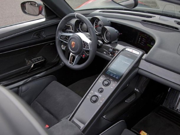

Das Interieur konzentriert alle wichtigen Fahrzeuginformationen und -bedienelemente rund um das Lenkrad und die Infotainment-Bausteine auf das Black-Panel-Display auf der Mittelkonsole.

Im Innenraum setzt man bei Porsche auf ein klar definiertes Bediensystem bei dem der Fahrer im Mittelpunkt steht. Drei große Rundinstrumente hinter dem Multifunktionslenkrad sorgen dafür, dass die wichtigsten Fahrinformationen immer im Blick sind. Rund um das Lenkrad wurden alle wesentlichen Bedienelemente angebracht, wobei auf dem Lenkrad selbst die fünf Fahrmodi „E-Power“, „Hybrid“, „Sport-Hybrid“, „Race-Hybrid“ und „Hot Lap“ über den sogenannten Map-Schalter angewählt werden können. Während im „E-Power“-Modus das Erlebnis des lautlosen Fahrens bis zu einer Geschwindigkeit von 150 km/h, bei einer Beschleunigung aus dem Stand auf Tempo 100 in unter 7 Sekunden und einer Maximalreichweite von 30 Kilometern hervorgehoben werden, stehen am anderen Ende des Schalters im „Race-Hybrid“-Modus die komplette Leistung der drei Antriebe zur Verfügung, um die volle Performance des 918 Spyder zu erleben. Mittig auf dem Map-Drehschalter ist der Druckknopf für den „Hot Lap“-Modus, durch den die Traktionsbatterie am Leistungslimit genutzt wird und für einige schnelle Rennstreckenrunden (Anzahl je nach Rundenlänge) die gesamte Energie der Batterie aufgebraucht wird.
Auf der diagonal aufwärts verlaufenden Mittelkonsole wurden sämtliche Bestandteile des Infotainment-Systems zentriert. In einem Touchscreen-Display mit Black-Panel-Technologie können die Klimaautomatik, die Einstellung der adaptiven Aerodynamik, das Porsche Communication Management (PCM) inklusive Burmester-Sound-Anlage und das Full-LED-Licht verstellt werden. Die Anordnung der Mittelkonsole wurde mit dem indirekten Vorgängermodell Carrera GT eingeführt und ist mittlerweile Bestandteil der gesamten Porsche-Modellfamilie.
