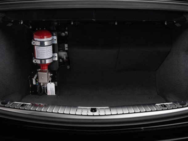

Im Kofferraum verbirgt sich ein automatisch auslösendes Feuerlöschsystem.

Neben der normal erhältlichen Komfortausstattung der S-Klasse wie Nachtsicht-Assistent Plus, 360°-Kamerasystem oder Full-LED-Scheinwerfern verfügt die Guard-Variante auf Wunsch über rundum blickdichte Rollos im Fond, ein leicht bedienbares Gefährdeten-Alarm-System, beheizbare Seitenscheiben, ein Notfall-Frischluft-System oder ein Kühlfach zwischen den Fond-Sitzen. Auch eine Feuerlöschanlage und hydraulische Fensterheber für die schweren Seitenscheiben sind lieferbar.
