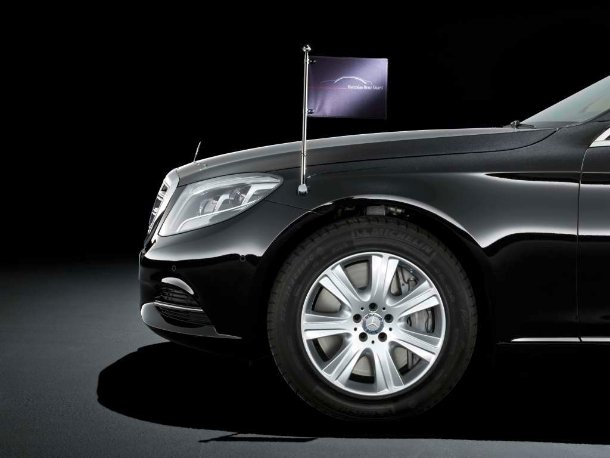

Für Staatsoberhäupter oder Königsfamilien gibt es die Möglichkeit, Standartenhalter in den vorderen Kotflügeln zu ordern.

Wichtig ist selbstverständlich auch eine hohe Diskretion. Daher sieht die S-Klasse in Guard-Ausführung ihren ungepanzerten Modellgeschwistern zum verwechseln ähnlich. Speziell wenn vorn auf die Anbringung von Standartenhalterungen hinter den Scheinwerfern verzichtet wird, muss man schon genau hinsehen, um Unterschiede auszumachen. Genau diese Unauffälligkeit wird von der entsprechenden Guard-Kundschaft auch gewünscht.
