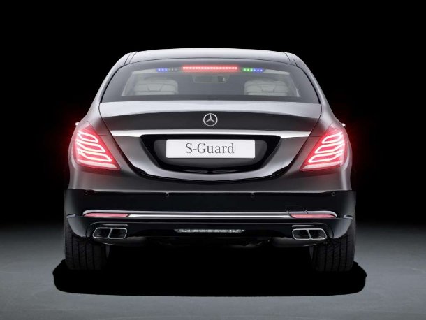

Auch neben der dritten Bremsleuchte können Blaulichtblitzer integriert werden. Dieses Extra wird aber wohl hauptsächlich bei Fahrzeugen für den Staatsfuhrpark geordert.
