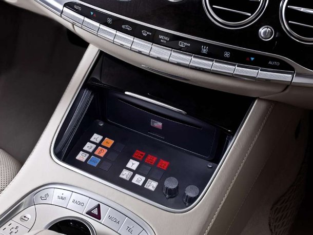

Der Fahrer kann über spezielle Tasten auf dem Mitteltunnel die Sonderfunktionen der Guard-Variante bedienen.
