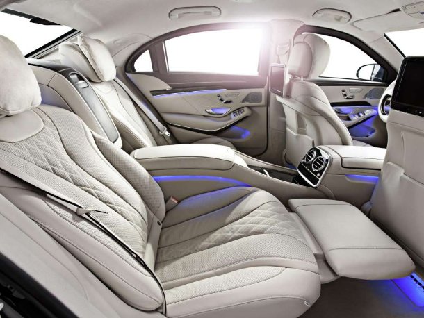

Bild 10 von 12
Der Innenraum des Mercedes-Benz S 600 Guard kann je nach Kundenwunsch als Chauffeurslimousine oder rollendes Büro ausgestattet werden.

Im Interieur muss hingegen auf nichts verzichtet werden. Es gibt die neue S-Klasse Guard erstmals wahlweise als Vier- oder Fünfsitzer. In der viersitzigen Konfiguration kann zudem durch Wahl des Chauffeur-Pakets der Beifahrersitz weit nach vorn gefahren und der rechte Fondsitz in Liegestellung gebracht werden – ähnlich wie es im Maybach schon möglich war. Zudem kann das Fond auch in ein rollendes Büro inklusive Bildschirmen, Tischchen und eingelassenen Tastaturen verwandelt werden, ganz nach Kundenwunsch.
