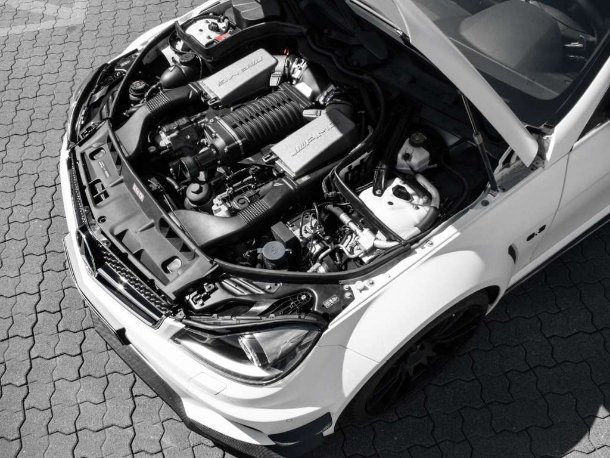

Das 6,2 Liter große V8-Triebwerk von AMG wird mittels Kompressor aufgeladen und bringt es damit auf gewaltige 830 PS.

Die beeindruckendsten Bestandteile des mc8xx-Paketes finden sich zweifelsfrei unter der Motorhaube. Hier wird dem 6,2 Liter großen V8-Triebwerk mit werksseitigen 457 PS durch den Einbau eines Kompressors ordentlich Druck gemacht. Nach den Abstimmungsfahrten auf dem hauseigenen Super Flow SF880 Allradleistungsprüfstand und einer Anpassung der Motorelektronik stehen nun 610 kW/830 PS auf dem Datenblatt. Das maximale Drehmoment zeigt sich mit 830 Newtonmetern ähnlich imposant. Um diese Leistung zu gewährleisten wurde auch die Frischluftzufuhr verbessert. Ebenso wurden Öl- und Wasserkühler vergrößert und eine Wasserpumpe mit mehr Durchsatz verbaut. Für die Kraftverteilung auf den Asphalt kommt an der Hinterachse eine Drexler-Differentialsperre zum Einsatz.
