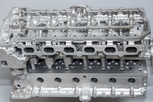

Vor- und Nachteile von Autos mit einem hohen Aluminium Anteil – Aufbauend auf den Bericht, ob Elektroautos wirklich nachhaltig sind, geht der Trend im Automobilbau zur Aluminium Karosserie und einem Aluminium Fahrwerk. Denn Aluminium bietet einen Gewichtsvorteil. Der neue Land Rover Discovery wird 480 Kilogramm weniger wiegen. Relativ unbekannt ist die Tatsache, dass Aluminium fünfmal so teuer wie Stahl und der Energieeinsatz zur Herstellung von Aluminium enorm ist. Grundvoraussetzung wäre der Einsatz von recyceltem Aluminium, das nur ein Zehntel der Energie benötigt, als bei Herstellung des Primäraluminiums nötig war. Recycling von Aluminium in Bauwerken oder Autos ist jedoch nur möglich, wenn der Lebenszyklus des Produkts begrenzt ist. Während Autos 14 Jahre und länger halten, fahren LKWs bis zu 24 Jahre. Die eingesetzte Menge an recyceltem Aluminium beträgt derzeit 20 Prozent und der Einsatz von Aluminium im Autobau ist somit zweifelhaft.
