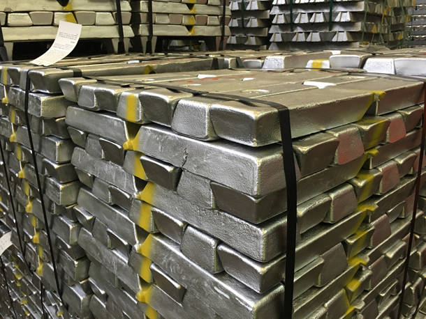

Vor- und Nachteile von Autos mit einem hohen Aluminium Anteil – Aufbauend auf den Bericht, ob Elektroautos wirklich nachhaltig sind, geht der Trend im Automobilbau zur Aluminium Karosserie und einem Aluminium Fahrwerk. Denn Aluminium bietet einen Gewichtsvorteil. Der neue Land Rover Discovery wird 480 Kilogramm weniger wiegen. Relativ unbekannt ist die Tatsache, dass Aluminium fünfmal so teuer wie Stahl und der Energieeinsatz zur Herstellung von Aluminium enorm ist. Grundvoraussetzung wäre der Einsatz von recyceltem Aluminium, das nur ein Zehntel der Energie benötigt, als bei Herstellung des Primäraluminiums nötig war. Recycling von Aluminium in Bauwerken oder Autos ist jedoch nur möglich, wenn der Lebenszyklus des Produkts begrenzt ist. Während Autos 14 Jahre und länger halten, fahren LKWs bis zu 24 Jahre. Die eingesetzte Menge an recyceltem Aluminium beträgt derzeit 20 Prozent und der Einsatz von Aluminium im Autobau ist somit zweifelhaft.
Seit 1991 hat sich das Gewicht eines VW Golf 1 mit einem Leergewicht von 750 kg, über den Golf IV mit einem Leergewicht von 1.050 kg auf bis zu 1.472 kg beim Golf 7 gesteigert. Und dies trotz Steigerung des Anteils an Aluminium von 50 auf 140 Kilogramm. Mehr Aluminium macht das Auto teurer und Schäden an der Aluminium Karosserie können nur von Werkstätten mit Aluminiumkompetenz repariert werden. Dies erhöht die Einstandskosten und lässt die Versicherungsgebühren der jeweiligen Modelle ansteigen.
Die Herstellung von Aluminium für Autos ist energieaufwendig
Aluminium zu produzieren bedeutet, die im Rohmaterial Bauxit enthaltene Aluminium Hydroxide mit Natronlauge zu lösen und anschließend durch Erhitzen in Aluminiumoxid zu überführen. Nun folgt der Schritt der sehr energieaufwendigen Elektrolyse, um das reine Aluminium zu gewinnen. Die Menge Kohlendioxid (CO2) die während der Herstellung von Aluminium emittiert wird, ist gigantisch. Denn nur Sauerstoff, der bei der Elektrolyse an der Anode gebildet wird, oxidiert die Anodenkohle zu CO2. Zwar möchte man mit dem Einsatz von Aluminium das Gewicht und den Benzinverbrauch senken, schafft jedoch erstmals Treibhausgas und trägt zur Klimaerwärmung bei.
Rechnet es sich überhaupt ein Auto aus Aluminium zu bauen, wenn der Energieaufwand bei Aluminium 89 Prozent höher ist?
