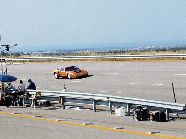

1976 Mercedes-Benz C 111
Bild 5 von 10
Geplant wurde der C 111 genannte Sportwagen zur Erprobung von verschiedenen Werkstoffen und Motorenkonzepten. Die Karosserie bestand bei einigen Fahrzeugen (insgesamt wurden 16 gebaut, sieben C 111-1, sechs C 111-2 und C 111-2D, zwei C 111-3 und ein C 111-4) aus glasfaserverstärktem Kunststoff gefertigt. Die erste Version, die in Frankfurt gezeigt wurde, verfügte als Besonderheit über einen Wankelmotor mit drei Kreisscheiben anstelle von konventionellen Kolben. Mit 206 kW/280 PS erreicht der Wagen in 5 Sekunden aus dem Stand 100 km/h und eine Maximalgeschwindigkeit von 260 km/h.

Im Herbst 1973 wurde die Forschung durch die Ölkrise auf den Dieselmotor umgestellt. Einige Mercedes-Benz C 111-2 wurden mit einem Fünfzylinder-Dieselmotor mit 3 Litern Hubraum ausgerüstet. Man möchte das in den Köpfen festsitzende Bild von behäbigen, lautstark nagelnden und ruppig laufenden Dieselfahrzeugen ins Gegenteil umkehren und die positiven Aspekte wie Sparsamkeit und Effizienz aufzeigen. Der C 111-2D, wie der Wagen nun heißt, holt mittels Turbolader und Ladeluftkühler 140 kW/190 PS aus dem Dieseltriebwerk – für die 1970er Jahre ein fast unglaublicher Wert, wenn man bedenkt, dass der Serienmotor gerademal 59 kW/80 PS hat. Im italienischen Nardo führt man auf der Kreisbahn einen 60 Stunden-Test durch, bei dem insgesamt sechzehn Weltrekorde aufgestellt werden. Unter anderem wird über die gesamte Zeit eine Durchschnittsgeschwindigkeit von 252 km/h gehalten, was auch dem letzten Kritiker aufzeigt, dass man mit Dieselmotoren schnell fahren kann. Die Rekorde über 5.000 Meilen, 10.000 Kilometer und 10.000 Meilen sind sogar motorunabhängige Weltrekorde.
