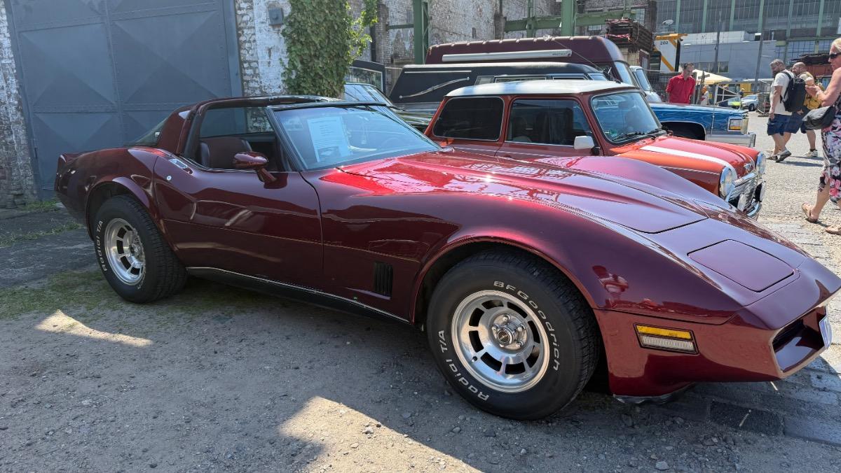

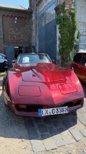

Und am Ende steht man in der prallen Sonne bei einem Oldtimer-Treff vor dem hier und vergisst kurz zu atmen.
Schade, dass der Besitzer sich nicht blicken lassen hat. Ich hätte mich auf ein Gespräch gefreut.
Eine ähnliche habe ich letztes Jahr gemalt.
