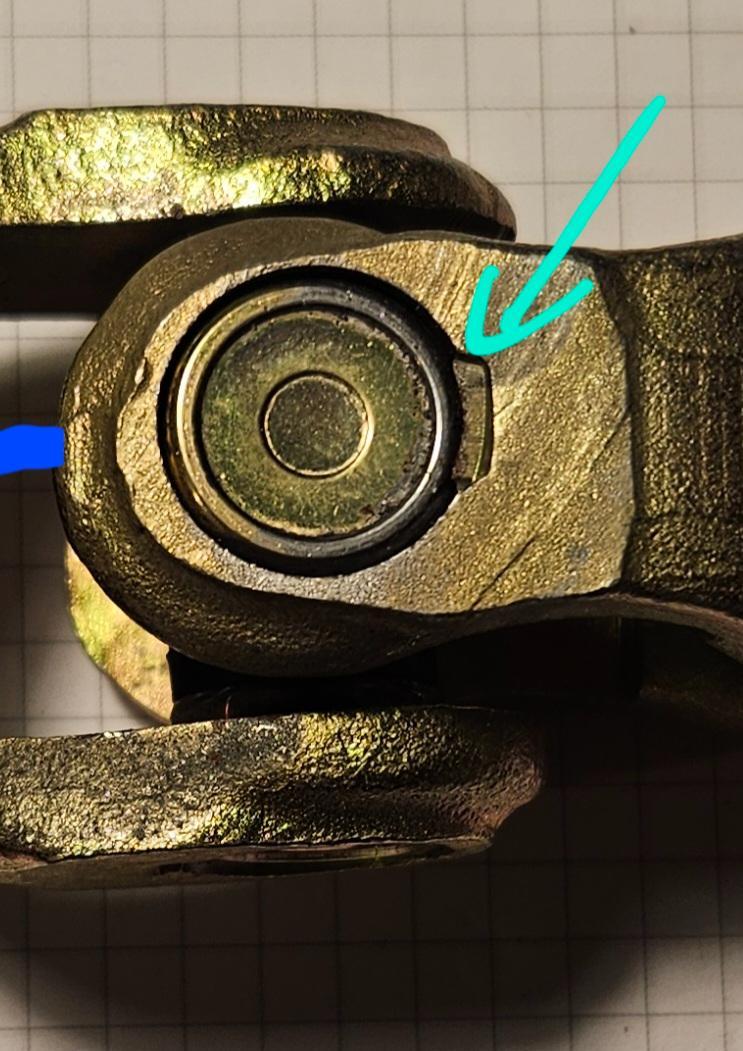

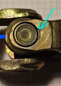

Kurzes Update,  das Gelenk habe ich bekommen und erstmal mit dem eingebauten Gelenk verglichen. Das passt leider nicht, das Porsche Gelenk hat auf beiden Seiten eine feinverzahnte Bohrung mit ca. 15mm Durchmesser,  der 308 hat bei mir ca. eine 20mm Welle, so genau ist das schlecht messbar wenn man mit verdrehten Hals unter der Lenksäule klebt😅. Zweiter Punkt ist der Sicherungsbolzen, bei Ferrari geht der mittig durch die Welle. Das Porsche Teil hat den Bolzen seitlich zum Klemmen der Verzahnung positioniert
Servas
Wenn  das Kreuzgelenk in dem Gelenk mit Seegeringen gesichert ist, kann es jede
Gelenk Werkstatt mit einen neuen Gelenk versehen.Wenn es nur verbresst ist machen die das nicht.
Da hilft nur ein neues Gelenk. Da kann Dir die Werkstatt auch helfen.Es gibt solche Gelenke neu,nur mùssen die Lòcher gebort  und der Durchmesser genau angebasst werden.
Das Gelenk das Du gekauft hast kònnte aber unten bassen.
Alles gute

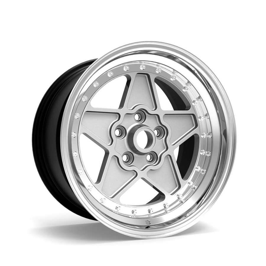

Dreiteilige Felgen im Ferrari Design.
In Italien zuhause.
www.ntmwheels.com/product/f308/
TECHNISCHE DATEN MODELL "F308"
Dreiteilig
Größen
15" – 16" – 17" – 18" – 19"
Here our offer:
No. 4 modular wheels mod. F308 8Jx16''/9Jx16'' pricing about 2.635,20€ total amount.
Custom made, lead time 6/8 working weeks from order.
Standard finishes included
 Gewicht
9J x 16" ET 15 kg. 8.10
Ist leider ist das Gelenk verpresst, klappt also nicht.
vor 7 Stunden schrieb 308 GT:
🤔 Die Idee hatte ich auch....später nachdem ich das Gelenk schon zurück gegeben habe 🙄 ist mir aufgefallen das dass untere Gelenk die Bolzen seitlich hat.  Naja unten ist ja auch noch kein Spiel 😎

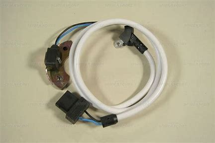

VEGLIA MARELLI DREHZAHLSENSOR 116810259900

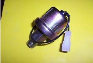

Öldruckgeber
Oil Pressure Sender Unit Ferrari 308/246/512/365/ 100343 122592

Die Felgen kannst auch in Deutschland Kaufen
Guten Tag,
vielen Dank für ihre Anfrage.
Leider gibt es für keine NTM – Felge ein TÜV-Gutachten
Aufgrund der geringen Stückzahlen dieser Sonderräder wären die umzulegenden Kosten eines Gutachtens
sehr hoch und würden die Stückpreise nahezu verdoppeln.
Wir bedauern keinen besseren Bescheid geben zu können.
