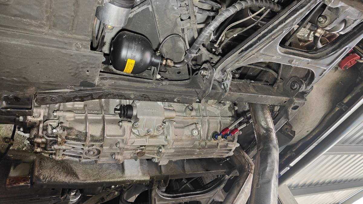

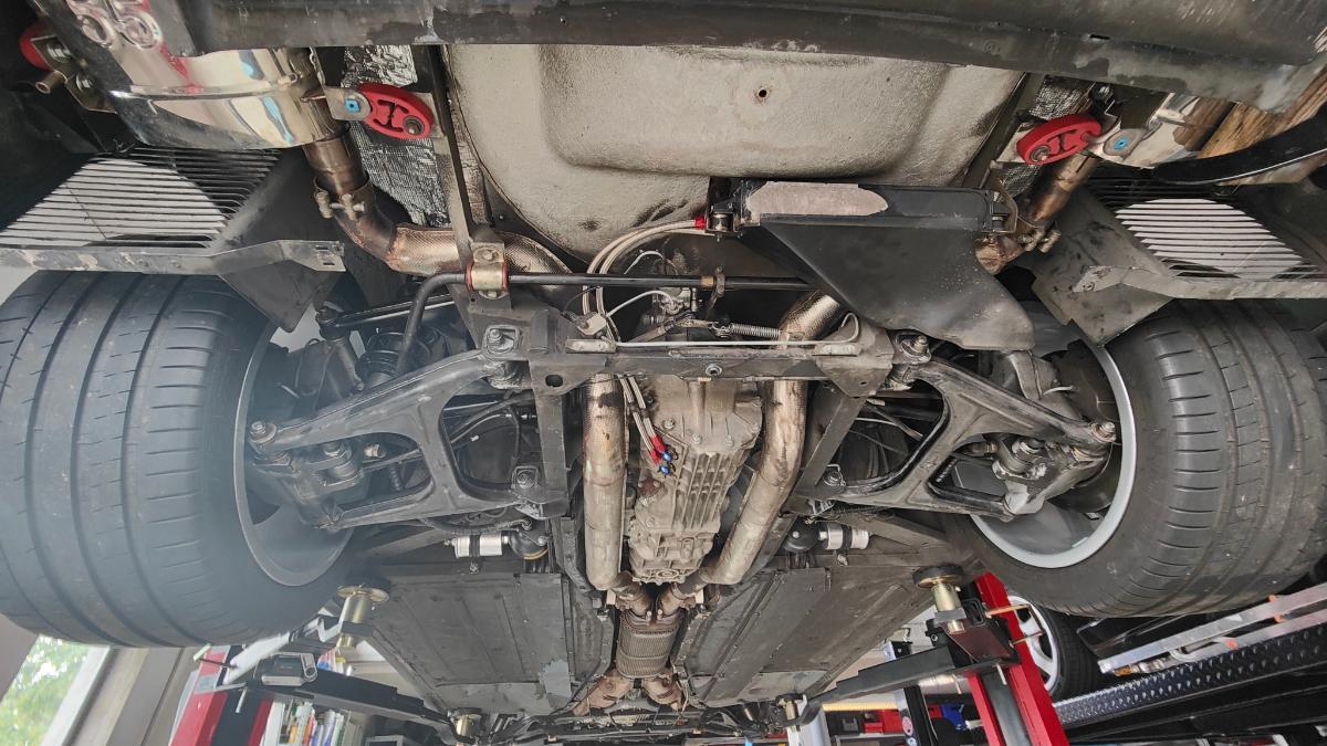

Guten Abend Sportwagenfreunde,

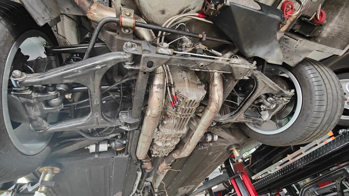

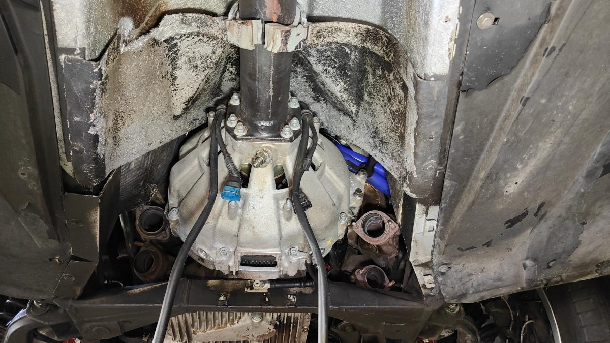

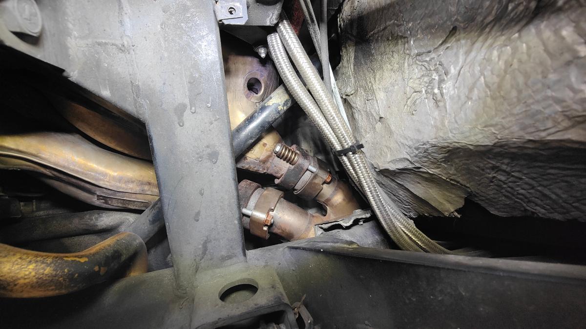

was ein Gefummel bis das Getriebe wieder drin ist, ich habe bisher keine Möglichkeit gefunden die Hosenrohre nach dem Getriebeeinbau zu installieren oder die Hosenrohre zu demontieren ohne das Getriebe auszubauen, was ein 💩
Für den Getriebeeinbau müssen erst die Hosenrohre wieder in Position gebracht werden, also lose reingelegt werden und dann kann das Getriebe rein, das ist aber wirklich Millimeterarbeit und nix straight forward.
Wenn es dann mal wieder drin und in Position ist, dann kann das Getriebe nach vorne vorne geschoben werden um an die Getriebeglocke angeschraubt zu werden, genauer natürlich das Transaxleverbindungsrohr wird dann dort wieder angespaxt.
Hierbei ist natürlich wichtig, daß die Neigung des Motors zu der Neigung des Getriebes passt, wenn es hier eine kleine Abweichung gibt, dann flutscht die schnelllaufende Welle zwischen Motor und Getriebe nicht rein. Hier musste ich mehrfach nachjustieren bis es dann passt, Gewalt ist hier nicht angesagt.

Was meinst Du denn mit "Hosenrohre"?

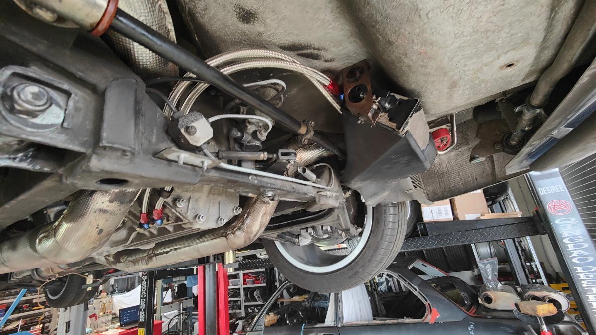

Beim Maranello können die 2 in 1 Rohre vorne, re/li, nach dem Einbau der Kupplungsglocke und Anbau des Torsionsrohres (worin die "schnelle Welle" rotiert) angesetzt werden. Zum Anschrauben müssen allerdings die Räder vorne und Radhausverkleidungen weg. Ist dann aber immer noch fummelig. Hinten müssen beide Endtöpfe weg sein.
Ja, das Ausrichten von Motor und Torsionsrohr ist echte Feinarbeit. Ich hatte dazu zwei Getriebeheber eingesetzt, einen unter dem Getriebe, einen am Torsionsrohr vorne, um das Getriebe mit Torsionsrohr präzise "auswinkeln" zu können. Spätestens hierbei macht sich eine übervollständige Werkstattausrüstung bezahlt.

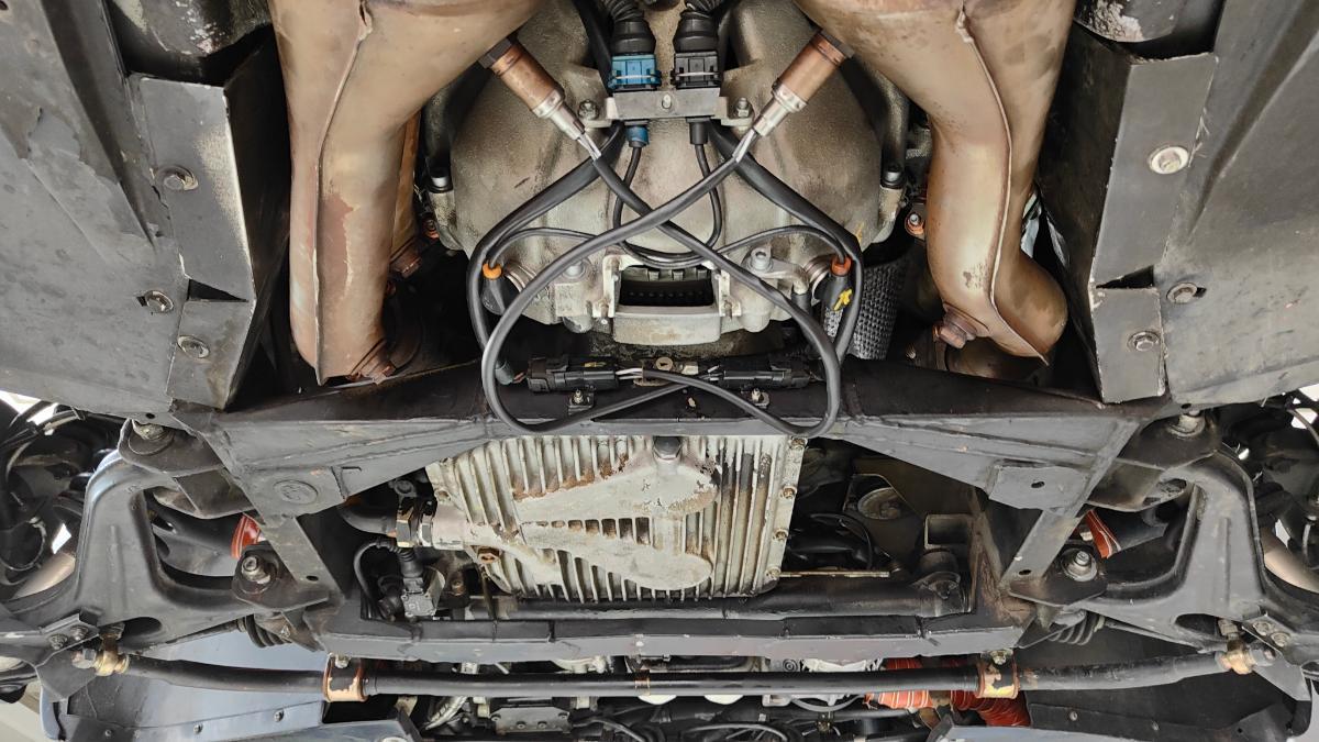

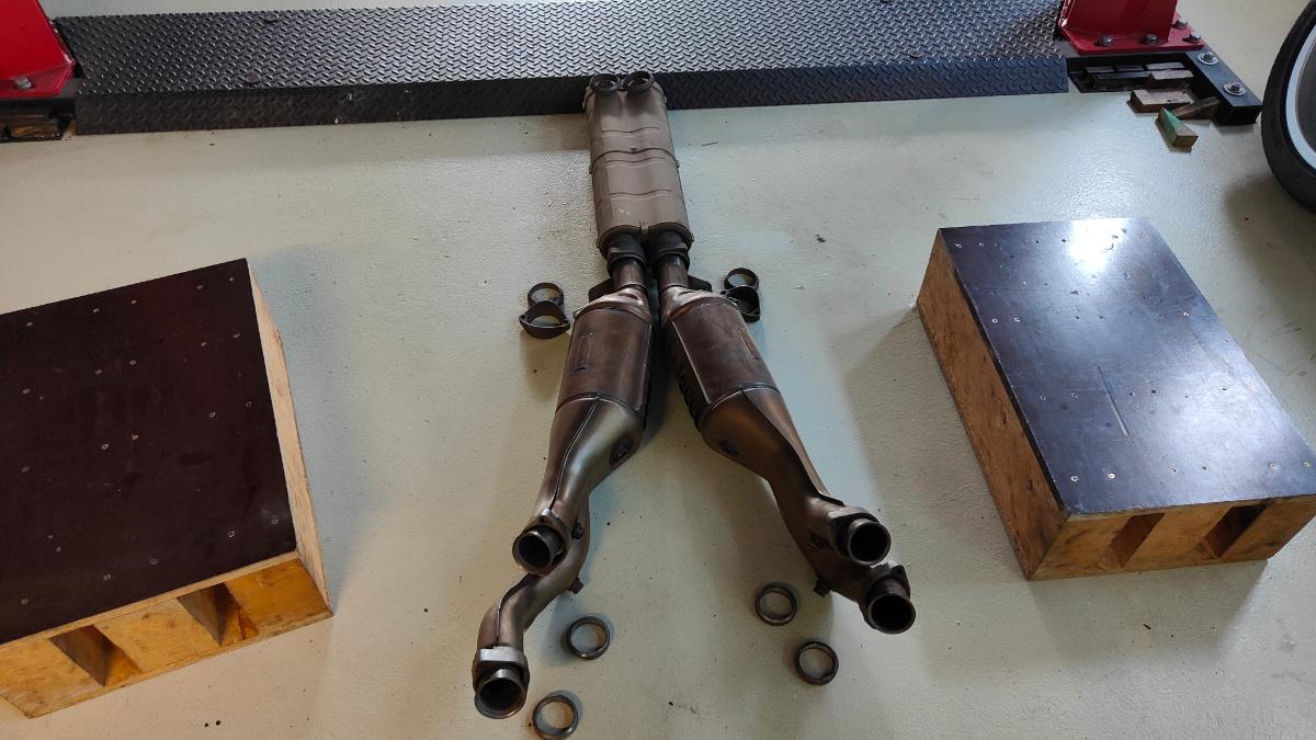

Gleich gehts weiter mit der Montage des Auspuffs, besonders freue ich mich auf die Montage der Kats oder besser deren Verschraubung an die Krümmer, sind ja nur 8 Schrauben, aber mal sehen wieviele Stunden ich dafür brauche aufgrund der außerordentlichen Montagefreundlichkeit🤣

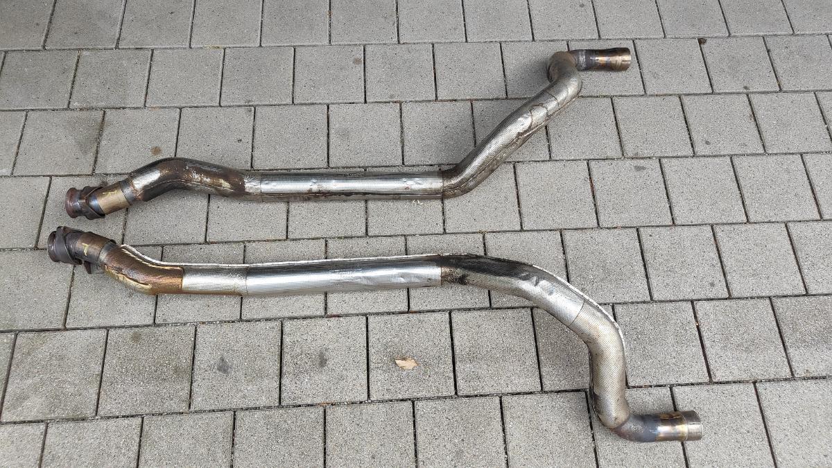

Hosenrohre ist eigentlich falsch, es sind die Rohre vom Mitteltopf zu den Endtöpfen, die ich meinte.
Ja, so ähnlich habe ich es auch gemacht, dauert halt seine Zeit, wenn man es alleine macht, aber dafür quatscht einem keiner rein und die Flucherei hat man auch für sich🤣
Die Dinger

Am 26.6.2023 um 22:04 schrieb gt4driver:
Ich behaupte mal, da waren immer Metallkats drin.
Mittlerweile bin ich auch sicher, falls welche drin waren, so aus Metall.
Interessanterweise war die Südafrika Version ohne Kats. Die Challenge Autos sowieso. Später ab ca. 1998 gab es für Europa (ausser Schweiz) auch Y ohne Kat. (in D, F, I & A)
Für die AU wurscht, denn die misst nur bei geschlossener Klappe.
Und ja, Defekte gab es auch an diesen Kats.

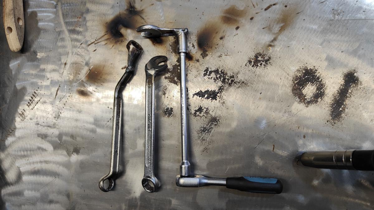

Ferrariauspuffspezialwerkzeug
vor 1 Stunde schrieb sj1201:
Ferrariauspuffspezialwerkzeug🤣
Ich würde die zwei Spezialschlüssel nun für je EUR 895,- verkaufen. 🤪

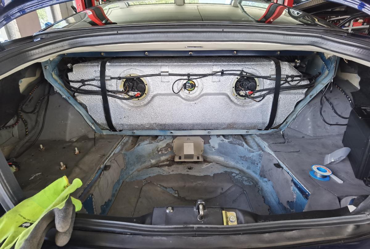

Am 29.6.2023 um 21:54 schrieb sj1201:
Jonas
Mist, zu spät gesehen😣.
Ist zwar jetzt böse, aber du hättest dir diesen Aufwand sparen können indem du den Kofferraumboden komplett entfernst…..die Wanne kannst du nach oben rausnehmen und guckst wunderbar auf die Rohre.
  • Wow 2
Ich hatte mir das auch mal schon vor einiger Zeit angeschaut, aber keinen Weg gesehen dies ohne Aufwand rauszunehmen.
Hast du das mal gemacht und vielleicht ein paar Bilder dazu, momentan kann ich es mir nicht vorstellen, wie das gut gehen soll.
Jonas
