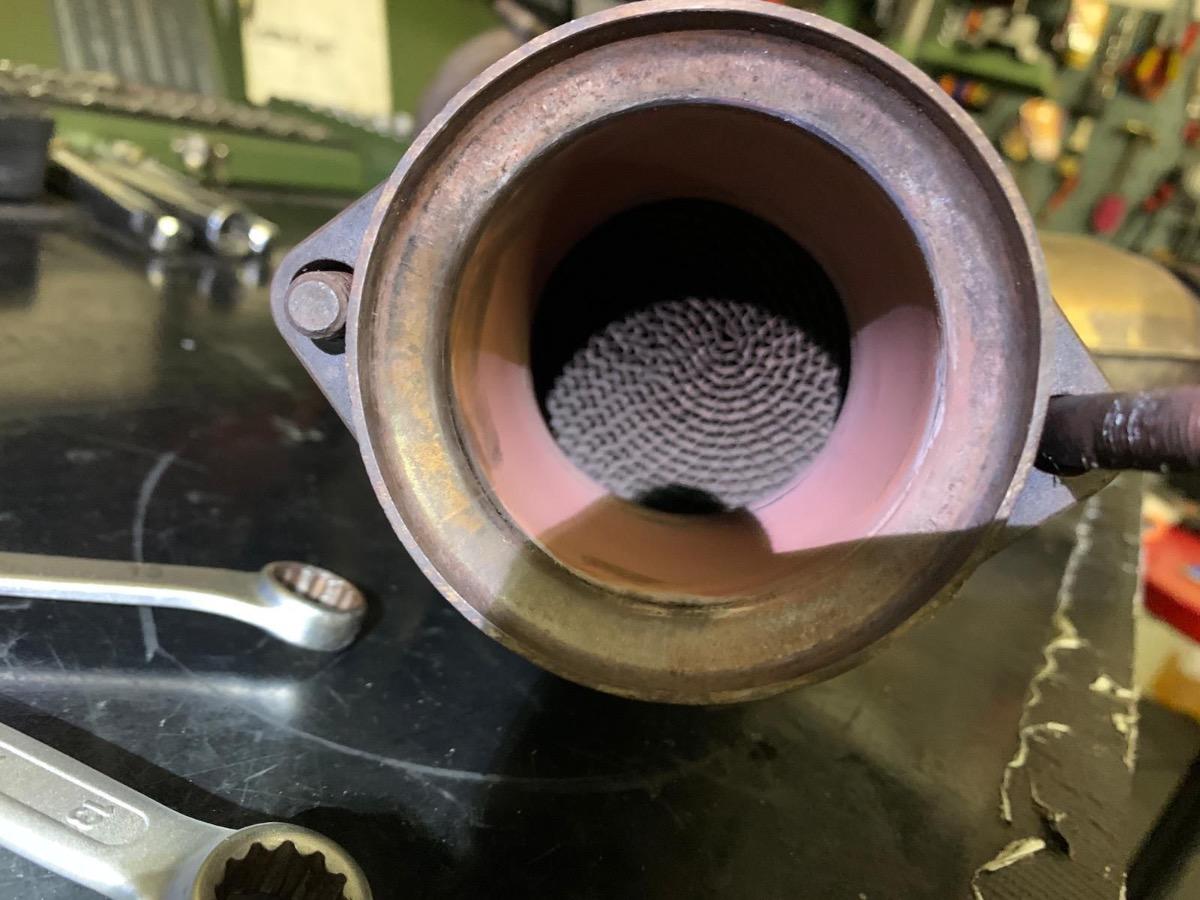

Ich würde sagen auch die 456 Kats sind Metallkats, so wie sie aufgebaut sind und sie sind leicht magnetisch.

Yepp, eindeutig Metall Kat. Dann wohl auch beim Maranello, brauche ich also nicht nachschauen.
Aber wie kriegt man denn einen Metal Kat kaputt (geschmolzen) Die Keramik Kats zerbröseln halt mit der Zeit (rein mechanisch).

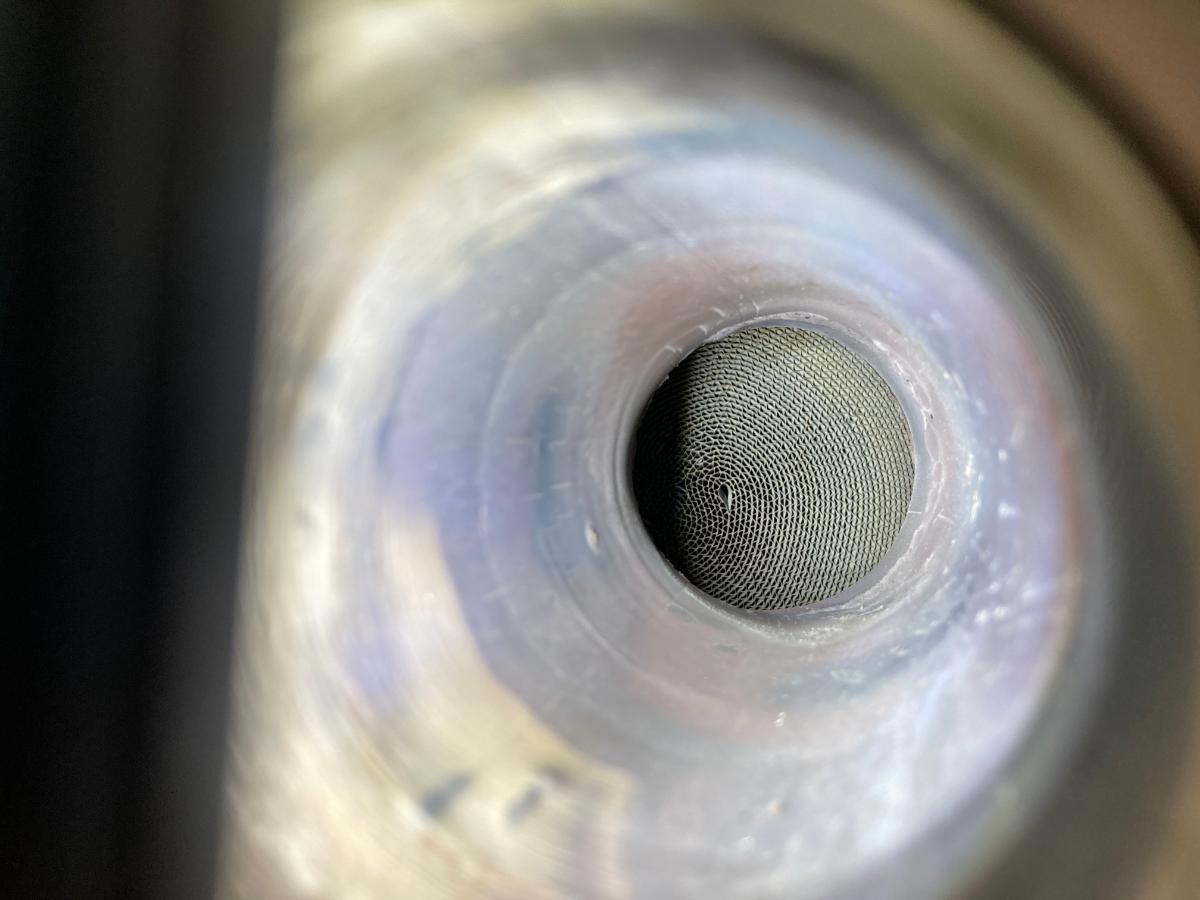

Ich kann nicht sagen warum der Kat geschmolzen ist und auch nicht wann, ob das mir letztes Jahr passiert ist oder schon vor 10 Jahren, who knows? Zuviel Sprit, zuviel Vollast, mir ist zumindestens weder die Motorlample noch die Slow-down Anzeige angegangen.

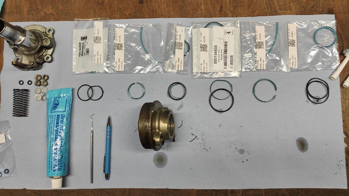

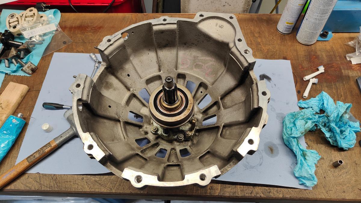

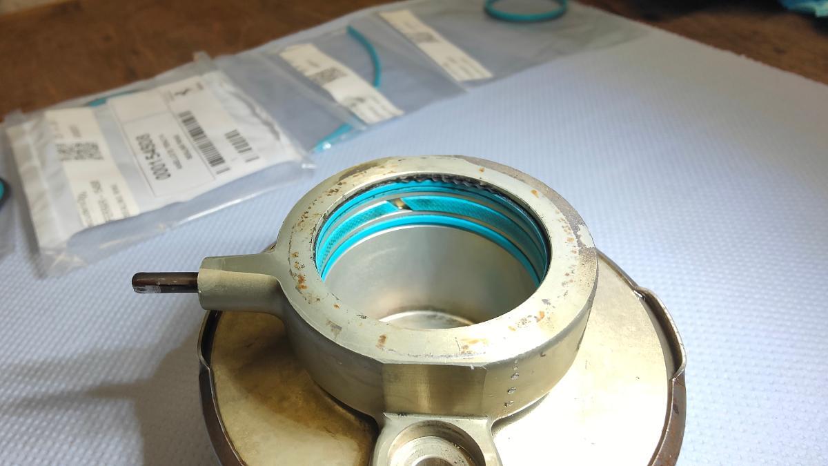

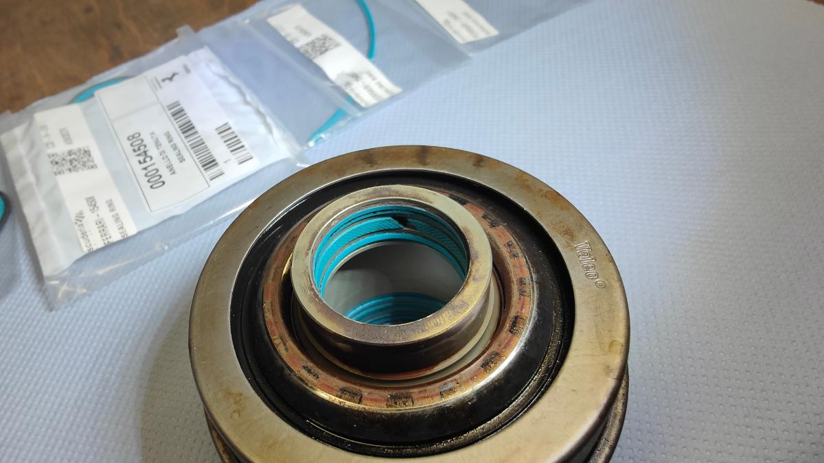

nun geht es weiter, Teile sind da und der Wiedereinbau hat begonnen. Ausrücklager mit neuen Dichtungen versehen und wieder in die Kupplungsglocke eingesetzt, hierbei war eigentlich nur zu beachten, dass die 6 Dichtungen im Ausrücklager beim Draufschieben auf den Halter nicht verkanten, aber mit Gefühl und passendem Glitschi ging das ganz gut.

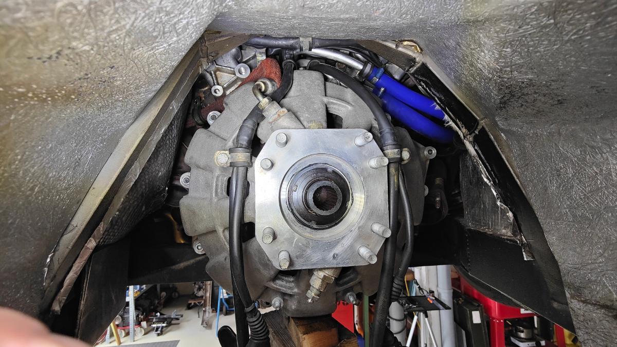

Nachdem die Glocke wieder drauf war habe ich erstmal die Kupplung befüllt und entlüftet, ich wollte prüfen ob die dicht ist und schön trennt, wäre blöd nachdem alles wieder drin ist rauszufinden, dass dort etwas nicht passt.
Aber soweit war alles gut, allerdings dauert das Entlüften eine kleine Ewigkeit bis alle Luftblasen und Luftbläschen raus sind.
Wenn man nicht auf ausreichend Flüssigkeit im Behälter achtet hat man ruckzuck wieder Luft gezogen und der Spaß beginnt von Neuem.
Die Methode mit Pedalpumpen war nicht sonderlich zielführend, daher habe ich etwas Überdruck auf den Flüssigkeitsbehälter gegeben und dann unten an Entlüfternippel, schrittchenweise entlüftet, zur Erzeugung des Überdrucks am Behälter hat mir ein Set zum Abdrücken des Kühlwasserkreislaufs gut geholfen, geschickterweise ist da eine kleine Handpumpe drin und ein exakt passender Adapter.

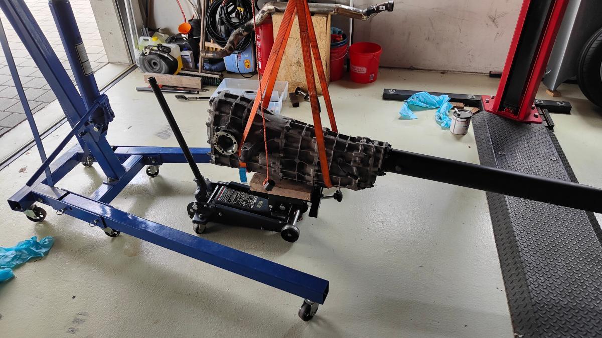

Weiter geht es dann mit Einbau von Getriebe, Auspuff und dem ganzen Rest.
Jonas
Ich hatte auch für die Kupplung meinen Vakuum Entlüfter genommen, den möchte ich nicht mehr missen.
Bei alten Kunststoffen, aus denen schon jahrzehntelang Weichmacher entwichen sind, bin ich bezüglich Druckbeaufschlagung hasenfüßig. Seitdem mir mal an einem Sommertag, kurz nach dem Abstellen, ein Kühlwasserausgleichsbehälter aus PE hoch gegangen ist und nach dem Knall eine dicke weiße Wolke aus der Karre heraus quoll ...
Ich gebe ja auch keine 6Bar drauf, sondern moderate 0,3 bis 0,5Bar, das hat keine Probleme gemacht😄
Bei einem Kühlwasserausgleichsbehälter sind es typischerweise auch nur knapp ein Bar, und werden die erreicht, öffnet der Verschluss automatisch zur Druckentlastung ... 8-)
Aber wie gesagt, ich bin ein Schisser :D
