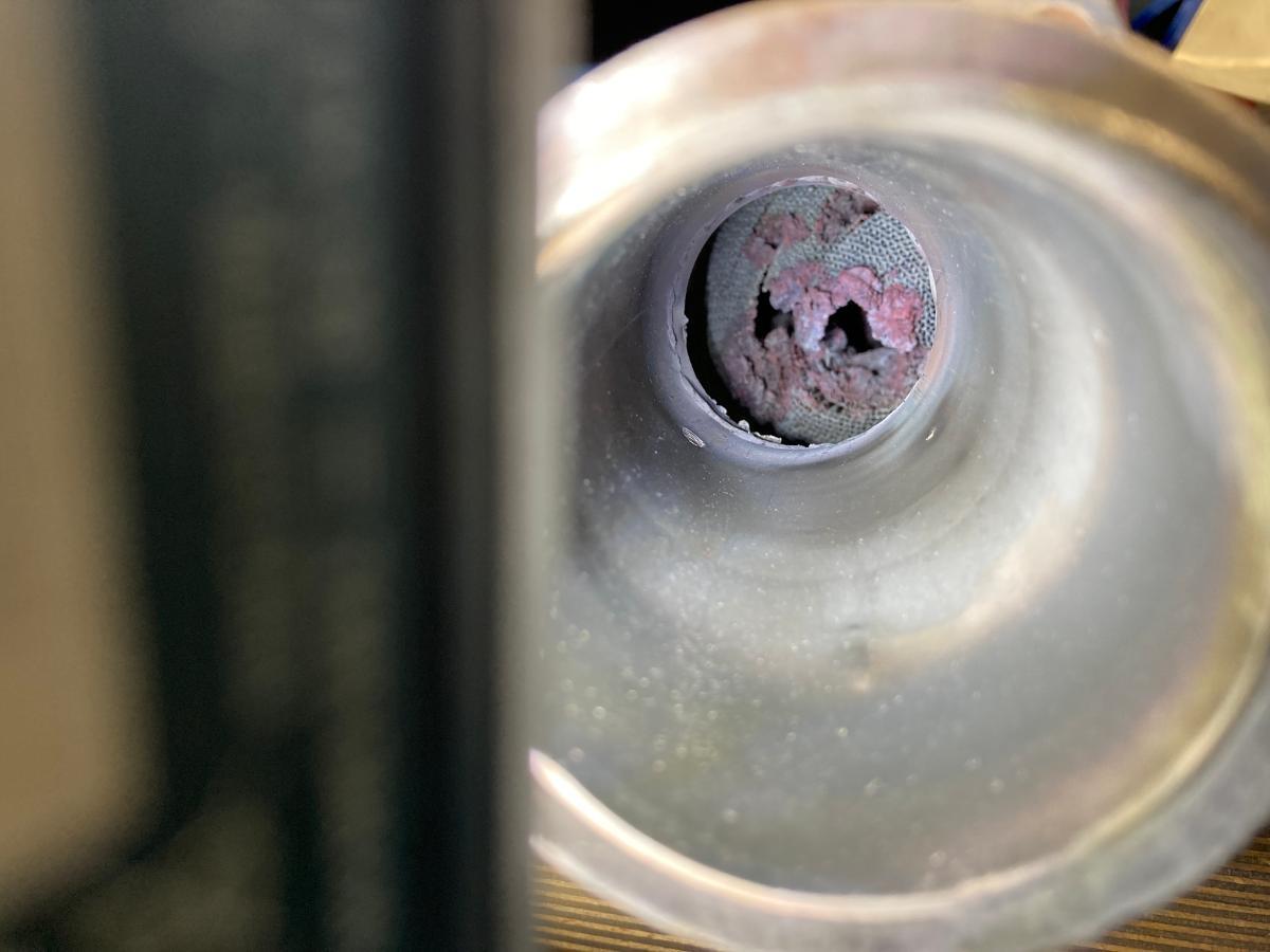

es geht weiter am 456, jedoch erstmal nicht vorwärts, sondern eher rückwärts, nachdem ich noch auf einige Dichtungsteile aus England für die Kupplung warte, habe ich mir mal alle Teile vorgenommen die so rumliegen und sie für den Einbau vorzubereiten, dabei auch den Auspuff.

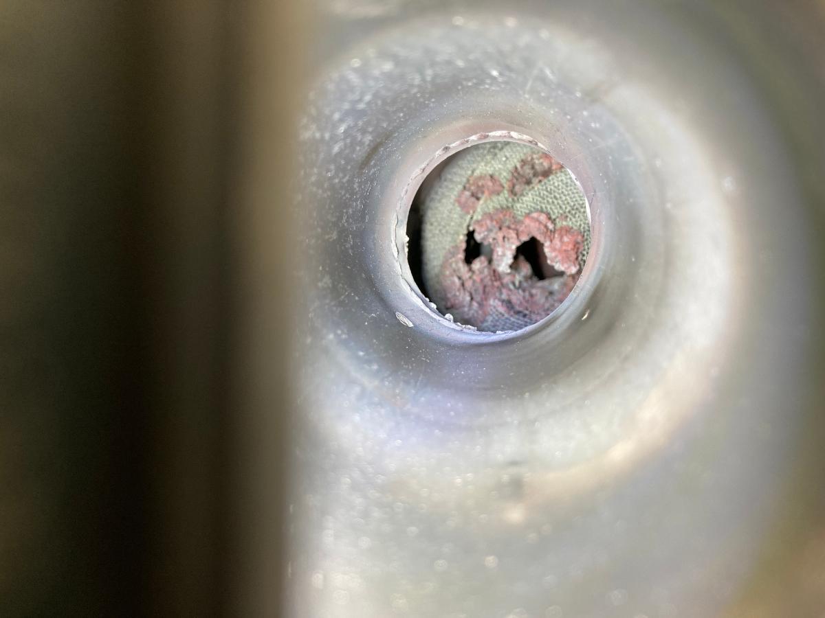

Beim rechten Katalysator zeigt sich leider eine deutliche Beschädigung, offensichtlich ist ausgangsseitig ein Teil des Kats irgendwann mal geschmolzen💩.
Ich kann natürlich nicht sagen, ob mir das letzen Sommer passiert ist oder schon vor 20 Jahren, aber auch egal, das kann so nicht bleiben, klaro!
Die Abgasuntersuchung letzten Sommer hat nichts angezeigt, keine Ahnung ob sie sensitiv genut ist, dies überhaupt zu zeigen.
Aber was tun, vielleicht hat hier jemand eine Idee, WWW Recherche ist natürlich immer der erste Schritt, mal sehen was es so an Optionen gibt
Motorseitig ist der rechte Kat noch in Ordnung, der linke Kat sieht soweit gut aus.
Blöd so das Wochenende zu beenden oder die neue Woche zu starten, aber irgendwas ist halt immer und für 2 neue Kats kann ich mir ja fast schon einen halben Dacia kaufen, aber wer will sowas schon fahren...🤣

Ja, auf jedenfall Reparatur, ich habe gerade eine Firma hier in meiner Nähe gefunden, die die KATs wohl überholen kann, die werde ich mal kontaktieren.

200 Zeller Metallkats rein und gut😊,
100 Zeller reichen zum bestehen der AU jedoch aus😉.
Satz mit X, war wohl nix, die hiesige Firma hat mir gerade mitgeteilt, dass sie leider diesen Service nicht mehr anbieten können, da ihr Zulieferbetrieb in den Ruhestand gegangen ist. Wahrscheinlich wieder ein Fachbetrieb weniger in Germany.

Du brauchst nur jemanden der gut schweißen kann……Gehäuse mit der Flex aufschneiden, 100er(ähhh 200er) Universal Metallkats im passenden Durchmesser kaufen und gut.
Das macht dir jede anständige Schlosserei.

Ja, stimmt schon und etwas WIG kann ich auch schweißen, ich habe jetzt nochmal einen Betrieb in Pforzheim kontaktiert, die machen dies wohl hauptberuflich, mal schauen, vielleicht mach ich es am Ende doch selber.

Leider auch dort kein Erfolg, die Firma bietet dies nicht mehr an, läuft jetzt wohl aufs selbermachen hinaus...

Da ich so etwas noch nie gemacht habe, wäre es mal eine schöne neue Herausforderung die Kats zu selber machen.
Hat zufällig jemand ein paar Bilder von aufgeschnittenen Ferrari Kats, idealerweise natürlich vom 456 oder 550, die dürften vom Aufbau sehr ähnlich sein, damit ich mal ein Gefühl für die Kats bekomme und auch wie die innen drin aussehen.
Soweit ich es sehen kann hat der 456 Kat 2 Monolithen drin, ich kann nicht sagen, ob es Keramik oder Metall ist.
Als neue Monolithen wurden mir von einem Freund aus dem Porschemotorsportumfeld empfohlen die Metallkats von HJS zu nehmen, teuer, gut und damit Ruhe für viele Jahre.
Es bleibt spannend😊
Jonas

Damit nicht nur Blödsinn an mir hängen bleibt: habe die Kats des 355 bei Toni Capristo austauschen lassen, also Gehäuse aufschneiden, neue Metallkats einschweißen und Gehäuse wieder zuschweißen. Arbeit war top.
Besser gehts nicht.
Hab das mal bei Fuchs machen lassen mit 200 Zellern. Schweissnaht schaut sehr gut aus.
Baujahr war auch 1995. Drin war bröselige Keramik. 😝
