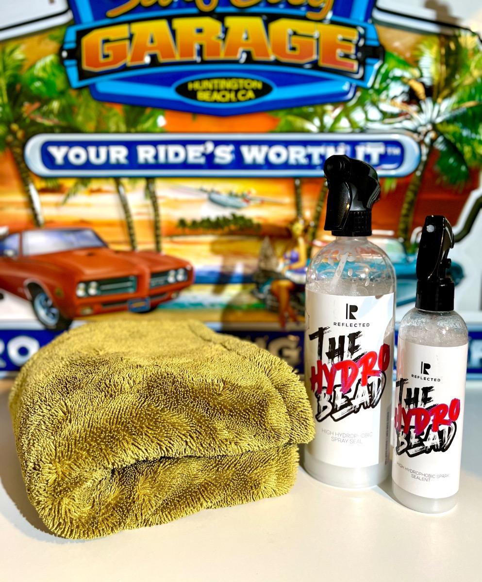

Nur mal so als kurzes Statement:
The Hydo Bead in Verbindung mit einem guten Microfaser Tuch,  um ein gewaschenes Auto nach dem Trockenpusten abzuledern ist absolut Weltklasse 👍🏻👍🏻👍🏻👍🏻

Hi Michael!
Schön was du schreibst, ich freue mich das zu lesen. Es ist genau wie du geschrieben hast: Ein gutes Mikrofasertuch, etwas vom The Hydro Bead reinsprühen und der Lack ist im Nu trocken + fleckenfrei. Funktioniert übrigens auch tadellos auf Fahrzeugen mit einer Keramikversiegelung. Leicht, schnell und effektiv. Eine Traumkombi…

Danke für den Link und die Empfehlung lieber Michael. Ich möchte ehrlich zu euch sein, ich persönlich halte von dem Hersteller, zu dem der Link führt, nicht viel. Die Firma produziert ihre Produkte nicht selbst. Es handelt sich dabei um ein White-Label Produkt, sprich, eine Abfüllung mit schwächerer Formel eines anderen Herstellers, dessen Produkte ich bestenfalls als durchschnittlich bezeichnen würde. Ich persönlich würde zu etwas greifen, von dem ich wirklich weiß, dass es auf Mattlack funktioniert und außerdem einen ganz wichtigen Kritikpunkt erfüllt – keinen Ärger machen. Wie wir alle wissen sind matte Oberflächen sehr vorsichtig zu behandeln, deswegen würde ich euch hier gerne  ein Produkt empfehlen, mit welchem ich speziell auf den original Magno-Mattlacken von Mercedes besonders gute Erfahrung gemacht habe. Es kann aber auf allen Mattlacken bedenkenlos angewendet werden. Das Produkt ist in meinen Augen sogar ein echter Geheimtipp. Die Rede ist vom sog. „NoGloss Spray Wax“ von Scholl Concepts. Flasche vor Gebrauch kräftig 10-Sekunden schütteln. Nach dem Waschen dann einfach etwas davon ins Mikrofasertuch sprühen (circa 3-4 Sprühstöße) und damit den Lack finishen. Immer wieder mal etwas Produkt ins Mikrofasertuch nachgeben und damit die ganze Karosserie behandeln. In 3-4 Minuten ist der komplette Mattlack nach der Wäsche versiegelt und restlos fleckenfrei. Geht ganz einfach. Lässt genau so verarbeiten wie das The Hydro Bead, ist aber speziell für Mattlacke. Wenn du Magno von Mercedes fährst Herr@coolbeans, dann wirst du damit glücklich werden.

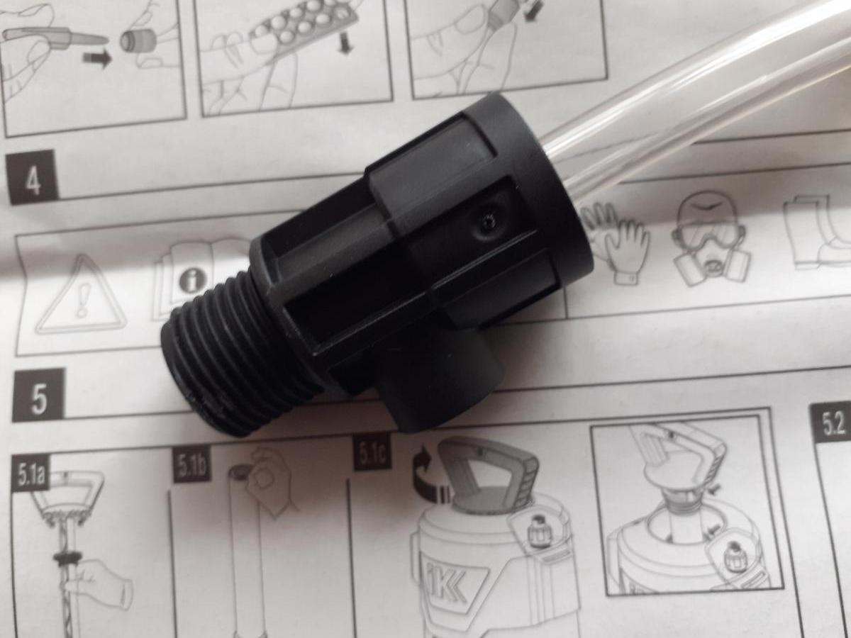

Hallo liebe Sarah, hier das Foto des schwarzen Teils, wo vorne das weiße Ventil samt Schlauch bombenfest drinnen verankert ist. Im Video schiebt man den Schlauch einfach nach vorne, das geht aber nicht. Nachdem eh schon das richtige Ventil drinnen ist, ist die Lösung zwar nicht mehr so wichtig, aber interessieren würde es mich schon, wie man den Schlauch wechselt.

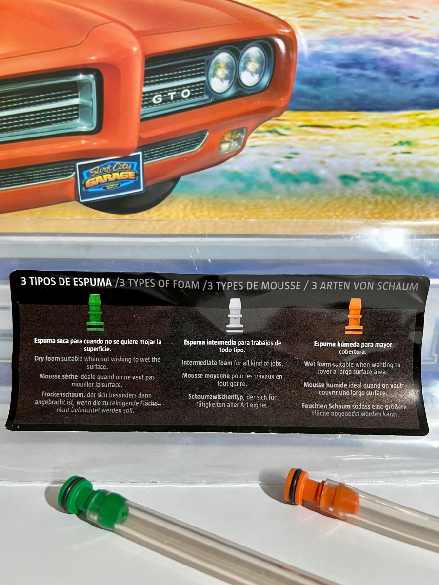

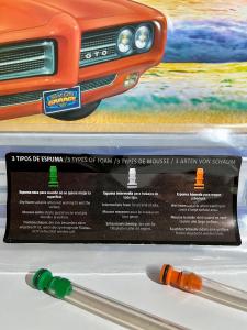

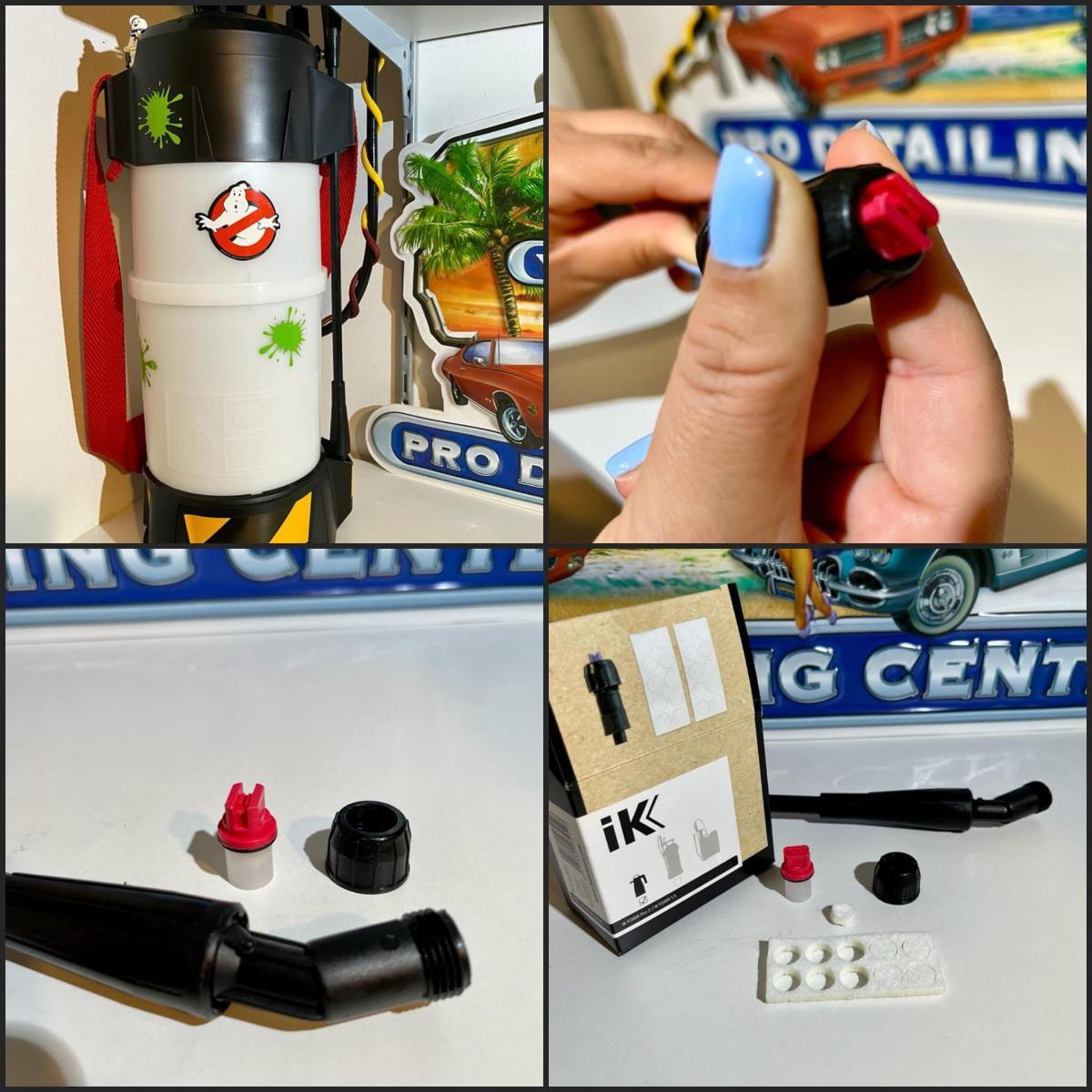

Hallo Ministerialrat,
wie wir beide feststellen konnten, hast du mit der weisen Düse im Schaumsprüher und der roten Düse in der Schaumlanze bereits das richtige Setup montiert. Mit dieser Kombination habe ich für mich das beste Schaumbild herausgearbeitet und nutze den Sprüher genau so schon seit Jahren. Ich glaube damals (Ende 2019) einen der ersten IK Foam Pro 12 erworben zu haben, die angeboten wurden. Damals orderte ich das Teil noch in den USA, heute gib es in Deutschland ein gutes Händlernetz dafür und der Schaumsprüher wurde seitdem an einigen Stellen optimiert. So war damals zum Beispiel die Düse im Schaumsprüher (= dein Foto) noch nicht verbaut und man konnte einfach Düse inkl. Schlauch rein-raus nach Belieben durchprobieren. Ich hatte damals einige Male mit dem Hersteller kommuniziert über das ideale Setup und teilte IK meine Erfahrungen mit. Wahrscheinlich haben das mehrere Endkunden getan und IK hat dann womöglich irgendwann reagiert und dieses Setup als Standard verbaut. Die weise Düse ist bei mir seitdem permanent installiert, die orangene + grüne Düse habe ich mir aufgehoben (siehe Bild ).
Ich hatte dieses Jahr bei einem anderen Foristen den Schaumsprüher eingestellt und hier fiel mir genau das von dir geschilderte Problem auf. Ich vermute mal schwer, dass die serienmäßig verbaute weise Düse im Schaumsprüher bzw. im Ventil mit einem Dichtungsmittel eingeklebt wurde. Die Düse sitzt bombenfest, was prinzipiell aber gut ist. So hast du eine gut verbaute Technik und alles ist schön dicht. Aus eigenen Erfahrungen kann ich sagen, dass sich bei mir damals die Düse im Ventii nur dann lösen ließ, wenn ich das goldene Autoventil außen am Rand abmontierte. Eventuell drückt dieses im verschraubten Zustand innen auf die Düse und hält sie zusätzlich fest (nur meine Vermutung). Ich würde allerdings alles so lassen wie es jetzt aktuell bei dir ist Ministerialrat. Meine Düse im Schaumsprüher habe ich seit 3-Jahren nicht mehr ausgebaut und alles funktioniert immer noch wunderbar, man muss die Düse nicht rausnehmen um sie zu reinigen. Wichtig ist nur, dass man nach dem Arbeiten mit dem Snow Foam den Schaumsprüher innen immer mit reichlich klarem Wasser ein paar mal auspült und auch (minimal per Hand aufgepumpt/ca. 6-8 mal pumpen) mit Wasser noch mal sprüht. Dann sind alle Reste des Snow Foams aus allen Leitungen entfernt. Weil der Nachwuchs zuhause so auf die Geisterjäger/Ghostbusters aus dem TV abfährt, habe ich den Schaumsprüher etwas verziert und ihm einen Protonenpack-Look verpasst. Autowaschen ist auch Familiensache bei uns zuhause und einem Kind soll das Thema auch Spaß machen, deswegen dieser Schritt. Ich hänge mal eine Collage als Bild an, darauf sieht man das ganz gut glaube ich. Als Tipp kann ich dir noch empfehlen, im Jahr 2-3 mal die Spitze der Schaumlanze vorne einfach mit den Fingern aufzudrehen und dort den Filtereinsatz unter der roten Düse zu wechseln. Am besten mit einem dünnen Schraubenzieher den Filz raushebeln. Die Filtereinsätze aus Filz kann man nachkaufen in einem Set von IK (siehe Bild), runtergerechnet kostet so ein Teil glaube ich 30 Cent. Ich wechsle den Filter deswegen regelmäßig 2-3 im Jahr, weil sich Kalk/Steinchen/Sand darin ablagern, also alles was irgendwann mal im Leitungswasser durch den Schaumsprüher gespült wurde.
Und da sind wir schon beim nächsten Punkt. Ich befülle den Schaumsprüher seit eh und je mit Leitungswasser. Kein destilliertes Wasser. Wenn du einen Wasserfilter zuhause hast (ich sage immer umgangssprachlich einen "Britta" dazu), dann kann das von Vorteil sein, weil das Wasser einfach weicher ist und freier von Mineralien. Aber ganz normales, warmes (nicht kochendes) Wasser reicht völlig aus. Eine direkte Justiermöglichkeit, wie dick oder dünn der Schaum letztendlich wird, bietet der Schaumsprüher leider nicht. Die Konsistenz des Schaumes muss man sich erarbeiten und ist immer ein Zusammenspiel aus Wasserfüllmenge, Düsen-Kombination, Menge des Snow Foam Konzentrats und Druckluft. Mein Tipp: 2L lauwarmes Wasser, weise + rote Düse, 90ml Snow Foam Konzentrat, Drucksprüher voll aufgepumpt bis das Überdruckventil auslöst. Letztendlich kannst du dann mit der Menge des Snow Foam Konzentrats spielen und hast nur noch eine Variabel. Ich kann aus eigener Erfahrung sagen, das +/- 20ml Snow Foam Konzentrat viel ausmachen. Sollten dir die 80ml einen zu wässrigen Schaum ergeben, erhöhe die Menge bitte auf 100ml, ist dir der Schaum zu dick, reduziere auf 60ml. Mein ideales Schaumbild erreiche ich mit 85ml, das ist aber sehr detail(ing)verliebt :D. Es gibt schöne kleine Messbecher zu kaufen mit einer Skala bis 100ml, so einen Messbecher würde ich mir vielleicht noch zulegen Ministerialrat. Den brauchst du immer wieder mal bei der Autopflege. Einfach mal bei Google beispielsweise nach "ChemicalWorkz Measuring Cup" schauen. Zur Not tut es auch eine ausrangiere Dosierhilfe von Wick MediNight, auch die habe ich schon benutzt als ich meinen Detailing-Messbecher mal verloren hatte und auf Ersatz wartete.

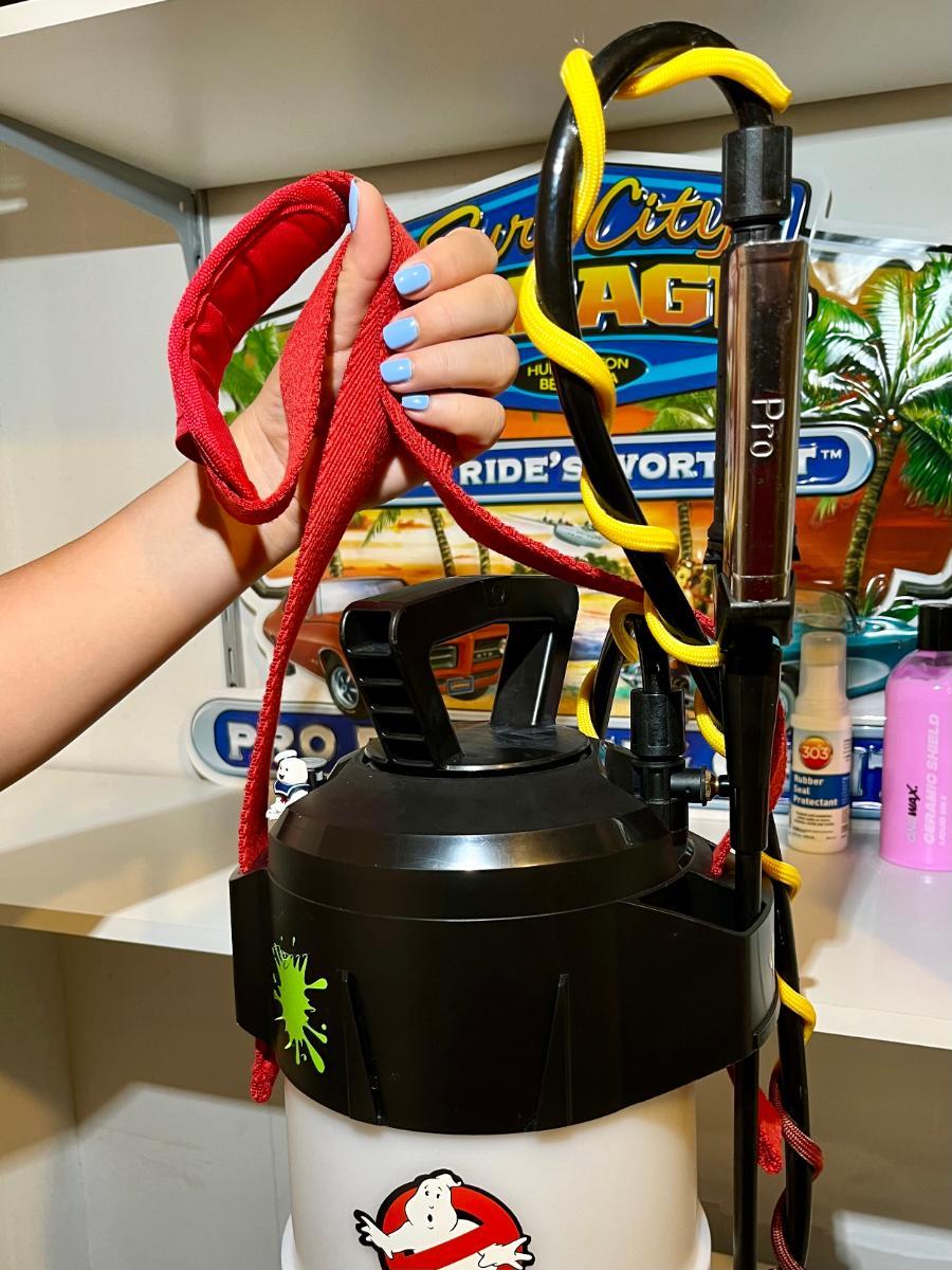

Last but not least möchte ich noch auf den Tragegurt eingehen nach dem du gefragt hast. Mir ist nicht bekannt das IK einen Tragegurt anbietet. Alternative Gurtangebote mit Karabinerhaken zum Einhängen links/rechts funktionieren meistens nicht, weil die Schlitze am Schaumsprüher viel zu schmal sind für einen Karabiner. Ich wollte aber selbst unbedingt auch einen Tragegurt montiert haben an meinem "Protonenpack", einfach um ihn noch authentischer nach Ghostbusters aussehen zu lassen. Da habe ich mir von der Sporttasche meines Mannes den Umhängegurt gemopst. Die gibts auch überall auf Amazon in 100-Farben einzeln zu kaufen. Auf der einen Seite habe ich den Umhängegurt abgeschnitten (damit ich ihn öffnen kann) und durch die beiden Laschen am Schaumsprüher links und recht eingefädelt. Dann habe ich das Ende wieder um 1cm umgelegt und mit Industriekleber festgeklebt. Hält bombenfest! Ich habe dir heute Morgen bevor ich auf Arbeit fuhr auch dazu noch schnell ein Foto gemacht:
Man kann den Schaumsprüher aber während des Arbeitsprozesses auch locker oben am Griff festhalten. Das Ding ist ja nicht schwer und die reine Sprühzeit um das Auto herum bzw. um den Wagen unter eine Schaumdecke zu legen beträgt ca. 3-Minuten. Das schafft man auch ohne den Tragegurt. Ist eine Frage des persönlichen Geschmacks und des eigenen Handlings. Deine Idee übrigens, den Schaumsprüher mal am Daily zu testen, finde ich super. Probiere doch mal eine Ladung Snow Foam testweise aus am Daily in der SB-Box, lasse den Schaum dann 2-3 Minuten auf dem Auto liegen, genieße den Anblick und mache ein Foto (nicht antrocknen lassen unbedingt bei der Hitze) und sprühe alles mit klaren, entmineralisiertem Wasser wieder runter. Dann siehst du schon mal ob der Snow Foam dir zu dick/dünn ist, kannst beim nächsten Mal mehr/weniger Konzentrat drauf geben (immer 2L Wasser wäre meine Empfehlung), bekommst ein Gefühl für das Handling insgesamt damit, siehst in welchem Tempo du ums Auto rumlaufen musst etc. Einfach 2-3 mal üben und dann passt das auch auf deinem F8.
Wenn was ist, einfach melden, hier oder gerne auch per PN.

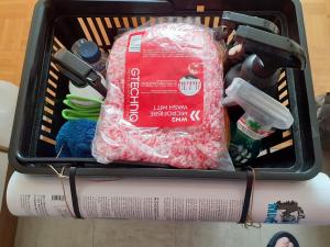

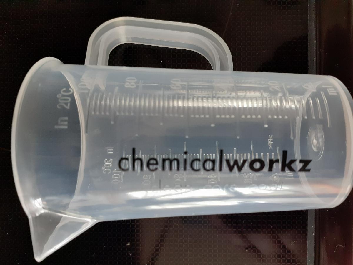

Tja liebe @Sarah-Timo was soll ich da noch sagen, außer DANKE, DANKE und nochmals DANKE. Ich sitze hier mit offenem Mund und staune ob Deiner expliziten Ausführungen. Hätte der Hersteller Deine Beschreibung in seine Bedienungsanleitung aufgenommen, wäre alles ganz klar gewesen und es hätte keiner Nachfrage mehr bedurft.
Auf die Idee mit dem Tragegurt muss man einmal kommen. Ich gebe zu, meine Fantasien diesbezüglich lassen zu wünschen übrig.
Dass ich einen Messbecher brauche war mir klar, siehe Foto, ist vor ein paar Tagen angekommen. Ansonsten werde ich mich mit der Dosierung des Snow Foam an Dir orientieren.
