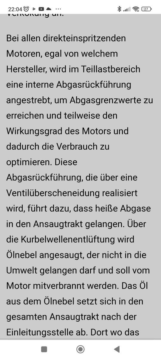

Nein, moderne Motoren halten nicht länger sonder sterben früher. Das liegt zum Teil an der höheren Leistung und zum anderen Teil an den verrückten Abgasnormen. Gerade bei den Direkteinspritzern ist eine Kilometerleistung von 100.000 km und mehr wirklich mit vorsicht zu genießen.
Um die tollen CO 2 Grenzwerte einzuhalten bedarf es heutzutage einiger Tricks. Am einfachsten lässt sich so ein Scheiss mit einem AGR Ventil(Abgasrückführung) erledigen. Verbrannte Abgase werden angesaugt und der frischen Ansaugluft zugeführt. Diese Luft ist aber jetzt nicht schön sauber sondern voller Ruß und anderem Rotz…….. und überall im Ansaugbereich eines Motors lagern sich jetzt Rückstände ab welche sich „früher“ niemals hätten Ablagetn können.
Ich persönlich würde bei einem Ferrari mit Direkteinspritzmotor den kompletten Ansaugbereich ab 70.000 km genau unter die Lupe nehmen.

Das betrifft ja nur den Teilllastbereich. Da würde sich jetzt eine recht einfache Lösung anbieten...................
