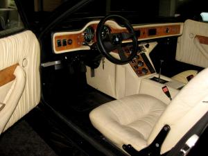

Zum Vergleich: mein 83er, garantiert echten und Bone Stock, Pantera GT5 🥰
#9254

Der Harald Glööckler unter den Panteras 😉 . Da hatten Xaver Jehle und Marcello Gandini ein glücklicheres Händchen.
