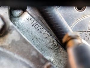

Und woher bekomme ich eventuell weitere konkrete Daten zum Fahrzeug. Die Fahrzeugnummer lautet THPNCU09342 und die Motornummer 351/07363. Auf einem Bild des Motorblocks sehe ich allerdings die 351/07327, somit keine matching number und für mich nicht der Originalmotor der Auslieferung. Die Gruppe 3 Angaben kann ich als Laie auch nicht nachvollziehen.

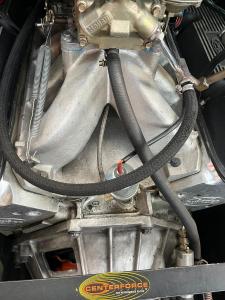

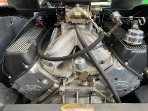

Jedes Meinungsbild, das mi ch weiterbringt ist willkommen, da der Wagen ja nucht gearde günstig ist aber Alternativen eben auch nicht bestehen. Ich fge mal Bilder vom Motor bei, vielleicht kann ja auch jemand hierzu was sagen.

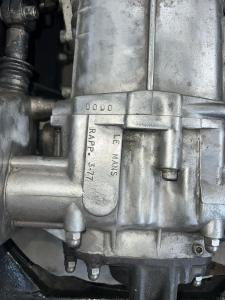

Hey, danke für die weiteren Erläuterungen !  Das mit dem Getriebe dachte ich mir schon in die Richtung, somit ist der Ausdruck „ LeMans Getriebe“ eine Erfindung vom damaligen Verkäufer 😂😂!

Einige der historischen Vorgeschichten hatte ich bereits recherchiert, andere waren mir neu. Das Getriebe hat den "Audruck" Le Mans und Rapp. 3.77" (siehe Bild). Am Fahrzeug ist ein Gewindefahrwerk verbaut (Marke ist mir nicht bekannt.

Übersetzung 3.77 LeMans  :)
