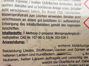

Es gibt noch diesen anderen Thread........... "Wie klebrige Kunststoffteile beim F355 reinigen?" ............ da habe ich etwas ausführlicher die Vorgehensweise beschrieben. (ab dem 21.04.)
Ausgehend von diesem chemischen Mittelchen:
C8E36128-1A15-4F26-8691-4F02DC637703_4_5005_c.jpeg.a146cbe94c6c7961d15b8b734884a468.jpeg
Und nun wünsche ich fröhliches "entsoftlacken".

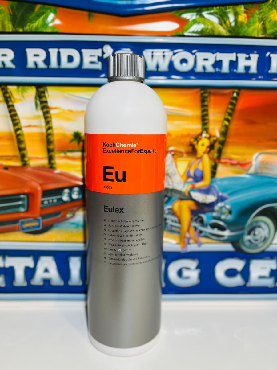

Sicherlich funktionieren viele Mittelchen/Methoden auf den ersten Blick wunderbar.
Beim Strippen von Softlack liegt die Kunst allerdings auch darin, den Kunststoff darunter nicht anzugreifen. Und genau diese leider üble Eigenschaft hat Aceton. Das kann ich aus eigener Erfahrung sagen. Ich halte es deswegen nicht für zielführend die stärkste Chemie einzusetzen, nur um den Softlack schnell und einfach entfernt zu bekommen. Will man genau das, und nur das, dann kann man auch gleich den Hammer rausholen und Koch Chemie Eulex auf das Bauteil geben - der Zauber nimmt dann sehr rasch seinen Lauf. Das Zeug macht jedem Softlack und auch sonst allem was klebt und anhaftet den Gar aus.
Wenn das Zeug aber "zu lange" auf den Kunststoff darunter kommt, löst sich der gleich mit auf. Daher ist dieses Produkt genau wie Aceton ausdrücklich nur mit äußerster Vorsicht zu gebrauchen, da für Kunststoffe oder Gummis schädlich. Deswegen lieber einen guten Kompromiss eingehen aus nur mittelstarker Lösekraft (für die Deckschicht bzw. Softlack) und hoher Materialverträglichkeit (für den Kunststoff darunter).
