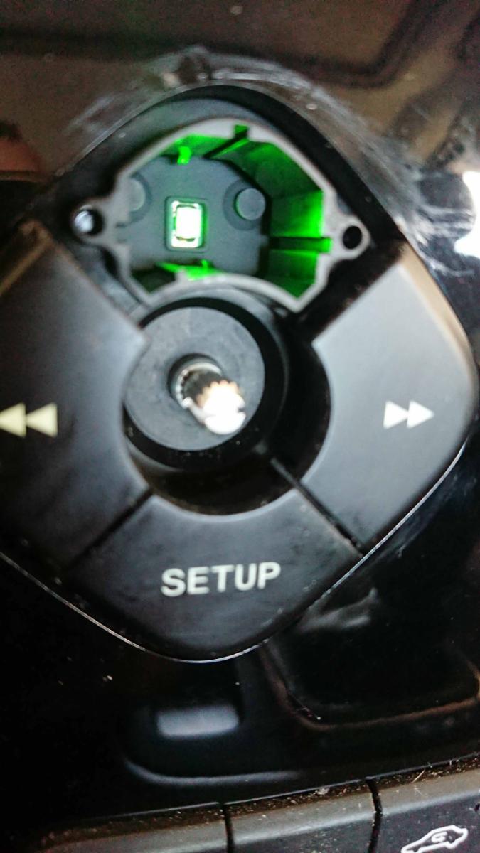

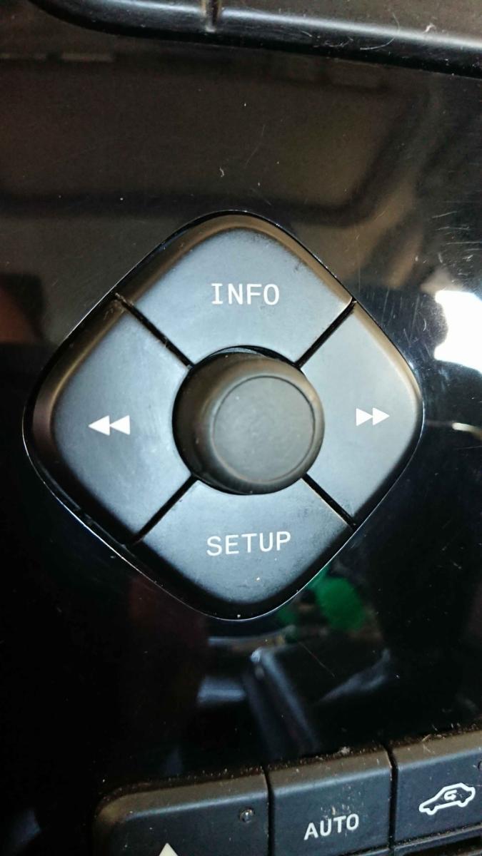

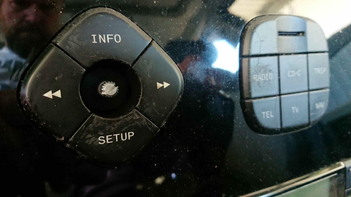

So, erste Rückmeldung.
Problem bei mir so halb ausgeprägt, sieht auf den Nahaufnahmen etwas schlimmer aus als in Realität (Frau sagte zum vorher Bild "Was, so, sah das bei uns aus?!")

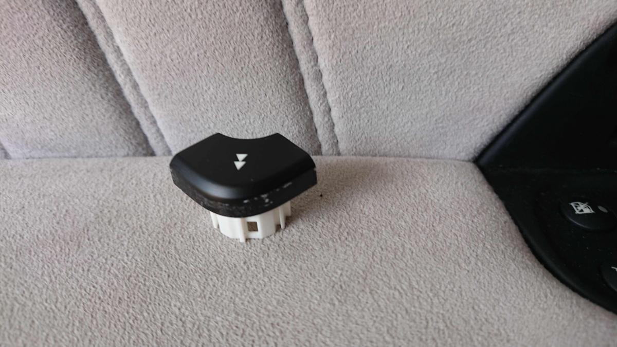

Knöpfe abziehen empfiehlt sich auf jeden Fall, geht auch leicht ohne Gefahr was abzubrechen. Sonst gibt es an den Kanten nerviges Geschmiere. Schrift bleibt erhalten, verwischt auch nicht. Duft einer Orangenplantage danach im Auto. Erträglich. Lappen kam ich mit altem Unterhemd besser zurecht als mit Mikrofasertuch...
Also ich bin zufrieden, das Ganze ist trotzdem nervig, und man muss oft drüber fummeln, damit auch alles runter ist.
Am ausgebauten Knopf sieht man weiße Punkte an der unsichtbaren Kante. Da hab ich den Softlack dann gelassen.
Fortsetzung irgendwann... 🤪
  • Gefällt mir 11
