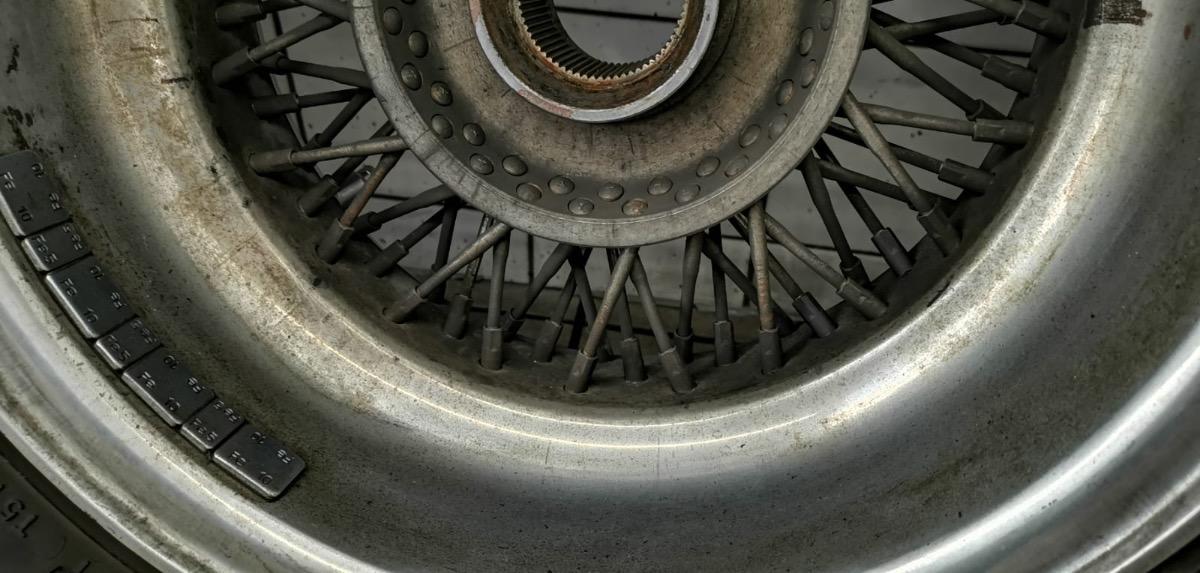

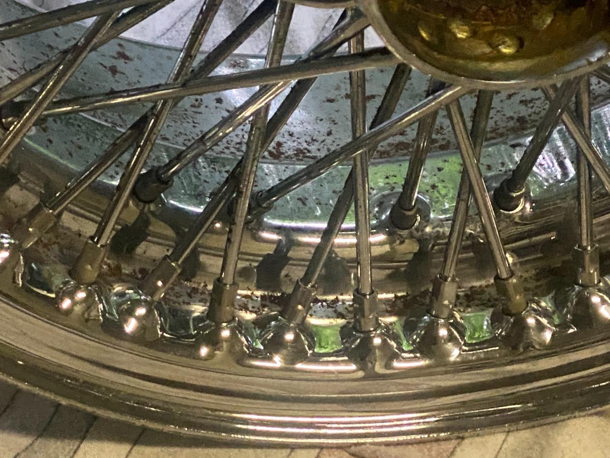

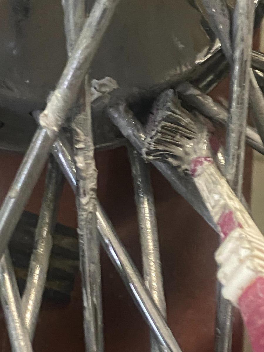

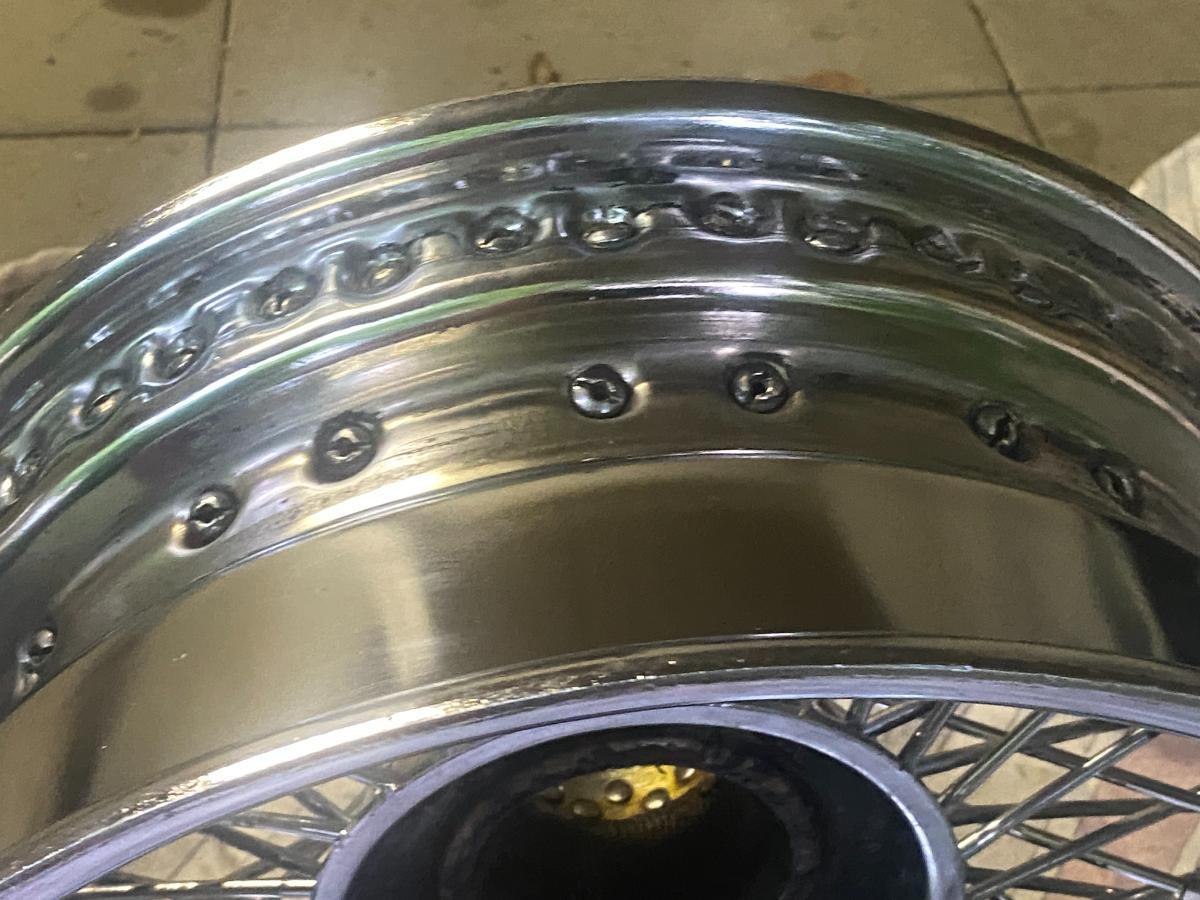

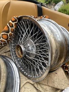

Wende mich hoffnungsvoll an die Leid- oder Freudgenossen im Besitz von Speichenräder. Habe kürzlich echt schöne, aber eben doch schon knapp 50 Jahre alte Speichenräder 6J 15" mit dem Auto dazu gekauft und wollte im Zuge der Reifenerneuerung einfach mal so rasch die Felgen pflegen, Schmutz und Rostpickel entfernen. Dazu habe ich mit einem leichten Rostlöser (Sonax Flugrost Entferner) und Hochdruckreinigung vorgewaschen und nach dem Trocknen mit Autosol (Edel Chromglanz, aufgebracht an schwer zugänglichen Stellen mit Zahnbürste  verteilt) und einer Politur (Nevr Dull mit grobe Polierwatte) gereinigt und dann mit der Hand oder  Polituraufsatz an Akkuschrauber (zum Nachpolieren der gut zugänglichen Bereiche) rund 120 Minuten für eine Felge verwendet. Für die erste Felgen waren immerhin neben verschlissenen Handschuhen noch vier nachher entsorgbare  Mikrofasertücher und zwei Zahnbürsten nötig und ein nicht wirklich glücklich machendes Ergebnis die Folge. Jetzt habe ich gehört, dass Phospohrsäure gute Ergebnisse hervorbrächte, wollten den Felgen aber keinen Coka Cola Schock antun.
Habt Ihr bessere Ideen oder Erfahrungen ?

aus einer Oberflaechen-Techie Perspektive ist aber fraglich, ob das im Felgenbett ueberhaupt noch "putzbarer Schmutz" ist oder ausgewachsene Defekte sich eingefressen haben.
Die Putzfamilia hier wird aber schon noch Ideen haben (ich sag nur Bienenkot :D ) - wenn nicht, mal beim Verchromer anfragen, ob das rettbar ist.

Warum kein Tauchbecken mit „Reiniger“ und Glasperlen-/Trockeneisstrahler?
Ja, das gibts zum Felgen Reinigen. Gute Idee 👍
Mit Trockeneis anfangen. Dann kann man besser sehen, wie tief der Schaden geht.

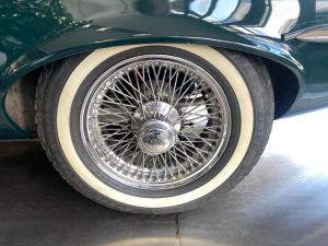

Ja solche Speichenfelgen haben was.

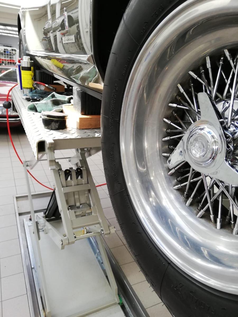

Durfte solch einen Satz mal an/für einen 365 „bearbeiten“. (Danke Kai!)
Ist nicht so einfach!!!!
Viele Wege führen zum Ziel!!!!
Wie schaut denn das „Ziel“ aus????
Macht ja, in meinen Augen, wenig Sinn diesen Satz auf „fast neu“ zu trimmen wenn …….
- er auf ein „völlig patiniertes“ Fahrzeug kommt
- eine, oder mehrere, Felge/-n unrund laufen und ein auswuchten nahezu nicht machbar ist.
Ich würde ……
….. den Satz erst mal grob reinigen (was ja bereits geschah)
…… dann zum Reifenhändler auf der Wuchtmaschine mal den Rundlauf checken
…….. dann mal die verschiedenen Möglichkeiten abklopfen.
Aber erst mal checken lassen auf Rundlauf.
Irgendwie geht das Wort „arbeiten“ hier unter.
Sie sind top geworden!
  • Wow 3
@Ironmichl, schön und gut, aber wie hast es nach dem wuchten gemacht?
Moin
Hier bleibe Ich mal dran, steht mir ja auch noch bevor...😁
vor 22 Minuten schrieb 991:

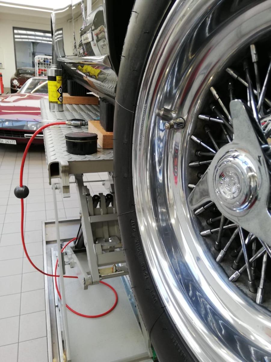

Das Checken hat Ferrari Classiche Basel gemacht.
Ich habe dann versucht den Zustand der Felgen dem Zustand des Fahrzeuges „anzupassen“ (Stimmiger Zustand war das Ziel).
Dazu habe ich 1 Tag gebraucht um diverse Mittel und ebenso viele Hilfsmittel eingesetzt.
An den Felgen waren so viele unterschiedliche „Materialien“ abgelagert ……
Hätte ich Trockeneis zur Verfügung gehabt …… wäre es sicher einfacher gegangen.
Eine Aufzählung der eingesetzten Materialien wäre hier …… viel zuuuu umfangreich.
Es war so gut wie „alles“ was mein Lager bietet.
Michl

Tolle Tipps... danke der Runde; Mein Ziel ist es die Spuren der Patina eines 50 Jahre alten Fahrzeuges auf Classic Data 2 - (meinetwegen auch + 3) erhaltend zu pflegen aber nicht so zu tun, als wäre das Fahrzeug ein Neuwagen oder so ähnlich...... Eine zuverlässige Technik ist mir noch wichtiger.
Eigentlich hätte ich nach der Hochdruck - Rostlöser - Entkalkungskur schon aufhören sollen. Dachte mir aber den alten klebrigen Rest unter dem Felgenband, den Schmutz und die Anrostungen im Felgeninneren auch dem Rundlauf zu Liebe zu entfernen. Nach der Grobreinigung (ich denke ich halte die restlichen 3 Felgen noch durch und werde jeweils an einem Sonn- und Feiertag putzend "weitermeditieren") werde ich den Rundlauf testen, und wenn die Felgen halbwegs ok sind einen Klarlack aufziehen lassen.
Immerhin klingen alle Speichen gleich, dürften somit gleichmäßig gespannt sein.
Die fehlende Kompression am fünften Zylinder :-(  und eine Servolenkung, die nur durch die Staubschutzgummis nicht sichtbar Öl verloren hat und, und, und.... gibt mir nun ohnehin Zeit und relativiert das Felgenproblem (lenkt dabei perfekt von den wirklichen Problemen ab).

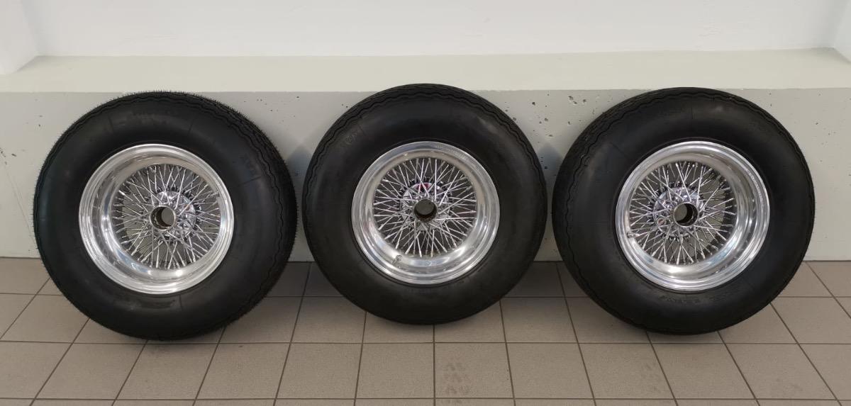

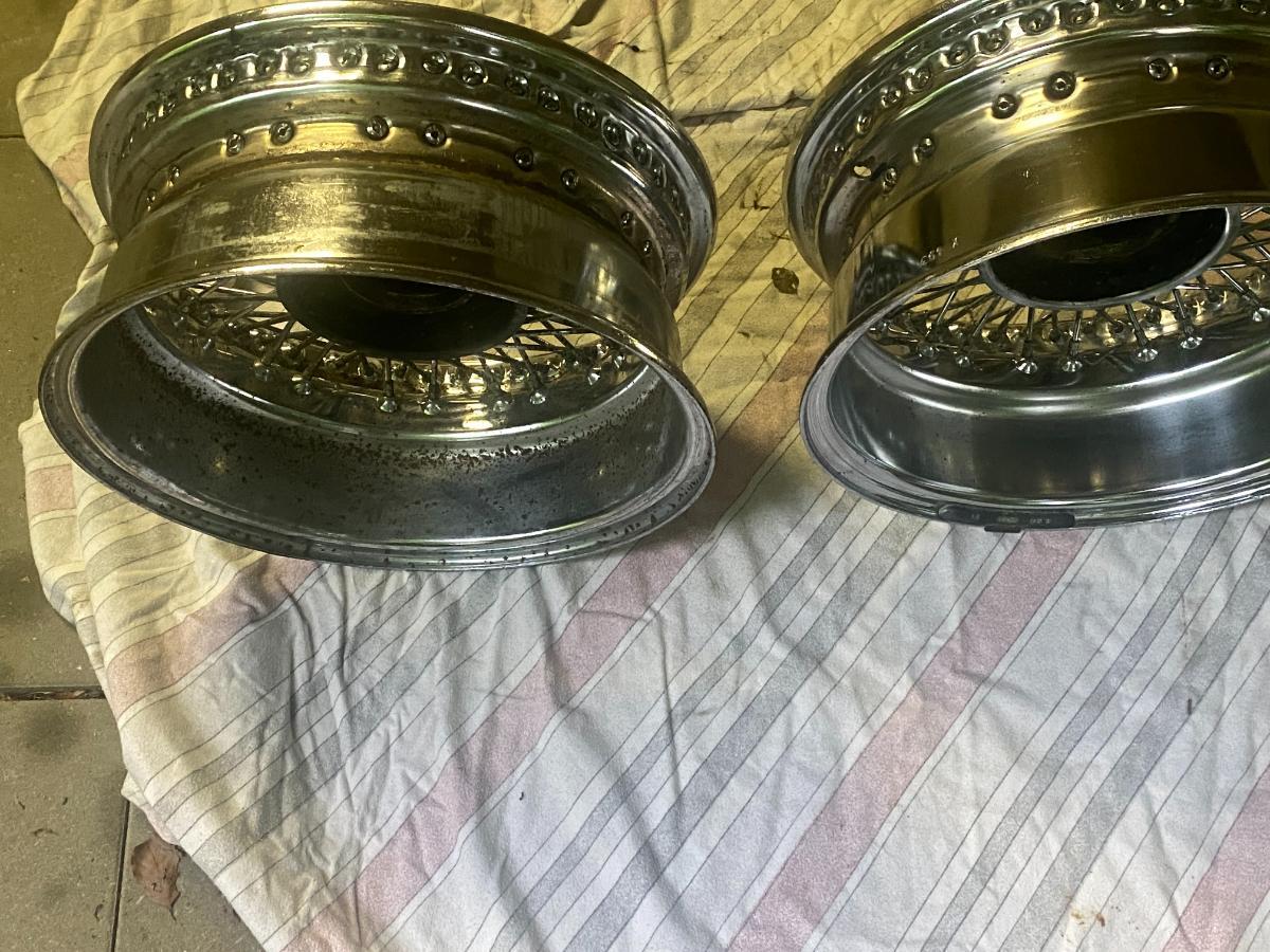

Und ganz so Übel ist das Felgenergebnis ja doch nicht....(linkes Bild, rechts wartet noch auf Entrostung des inneren Felgenbetts)

Oftmals ist es ein/das Problem wenn man eine solche Felge fertig hat, man dann noch ganz andere „Problemstellen“ findet und besser sieht.
Und sollte der Chrom beschädigt sein, hilft eh nur noch „Plan i“.
i wie ignorieren

Abseits der Pflege ein dringender Rat:
da die Speichen verchromt sind, sind sie nicht so elastisch wie lackierte. "Chromspeichen sind Stehspeichen, lackeirte Speichen sind Fahrspeichen!"
Konsequenz: Die Speichen können brechen. Das kann dan richtig isn Geld laufen und wenn sie eh neu müssen - war die ganze Arbeit für die Katz'.
Bei unbekannter Vorgeschichte würde ich zuallererst die Felgen bei einem Spezialisten (und das sind wenige!) prüfen und zentrieren lassen. Dann ist erst klar, ob sich weitere Arbeit lohnt.
Danach kann man dann orgasmische Erlebnisse und taube Finger gerne angehen mit was auch immer.🙈

Leider Chrom, da an einigen Stellen kleine Roststellen (teilweise noch wegpolierbar) erkennbar sind.
@Benzin im Blut
Gibt ja lackierte Felgen, hochglanzverdichtet, verchromt etc. Bei verchromten Felgen (ich denke das meinst du oder?) hast du ja eher Flugrost, denn wenn es unter oder in dem Chrom ist, ist das Chrom schon beschädigt. Polieren geht da bis zu einem gewissen Grad schon. Kommt nur darauf an wie stark die Beschädigung ist. Ich habe schon viele Chromfelgen gesehen an denen das Chrom abgeblättert ist etc. Da hilft dann sowieso nur 1x neu. Bei Chrom muss man auch aufpassen welche Reinigungsmittel man verwendet, bei hochglanzverdichtet auch.
