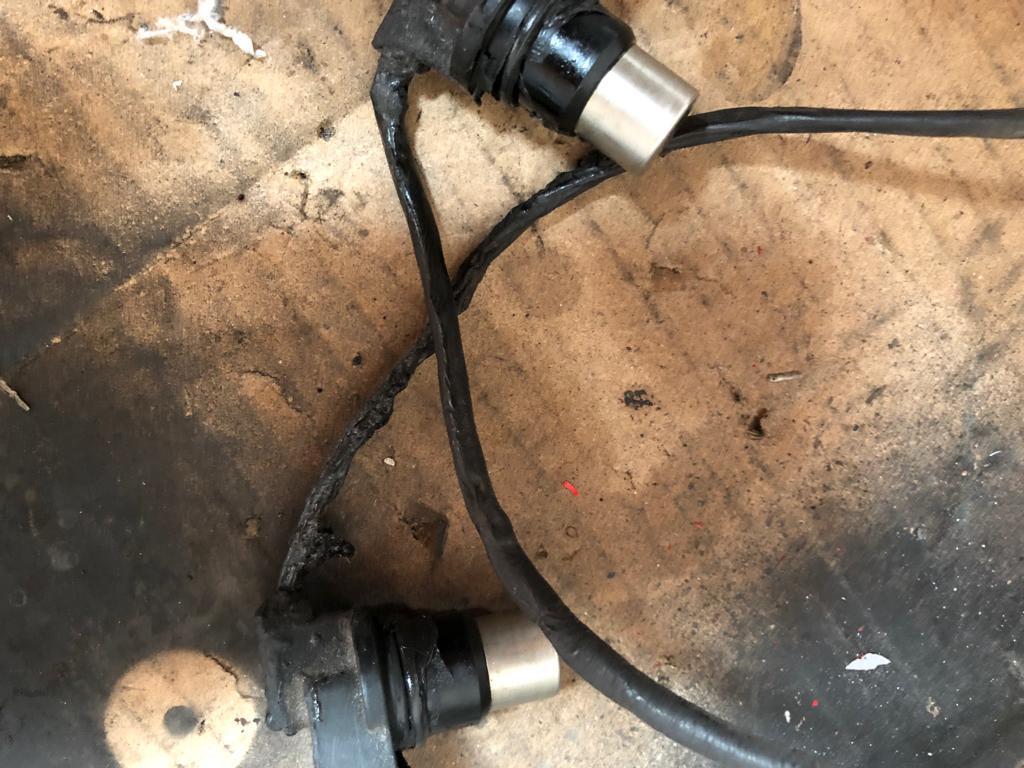

- 2 Zündspulen falsch angeschlossen.
- 2 Zündkerzen unterschiedlichen Types montiert.
- nach Behebung: Motor läuft tatsächlich rund ! Halleluja !

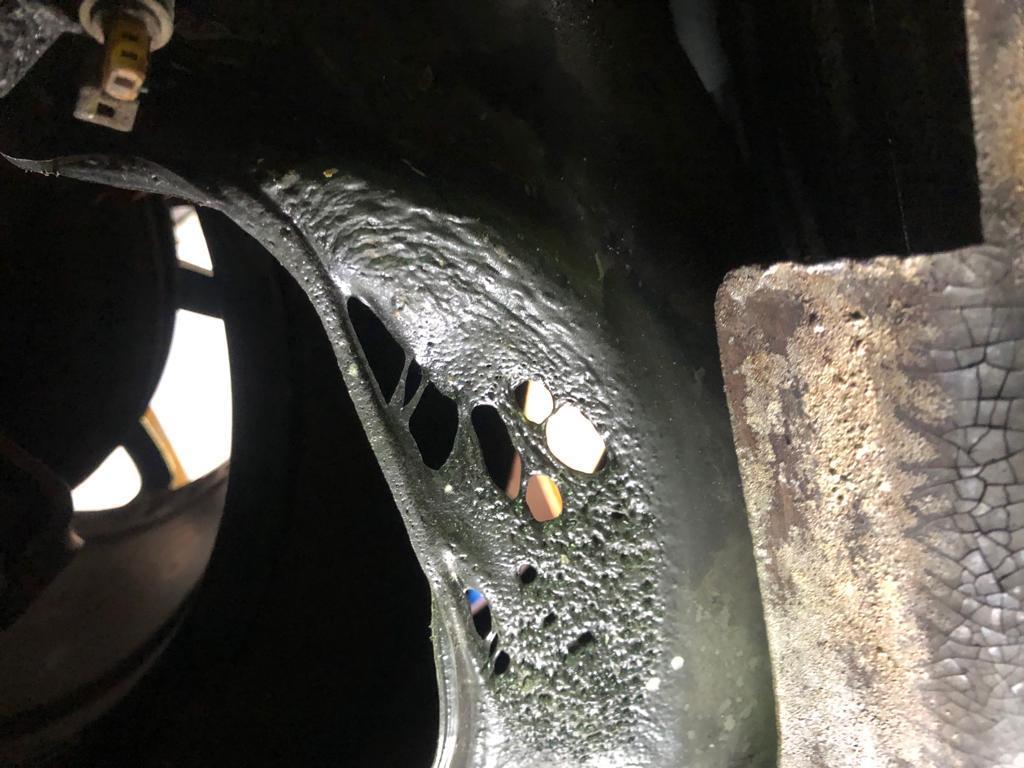

- Hitzeschutze müssen getauscht werden.

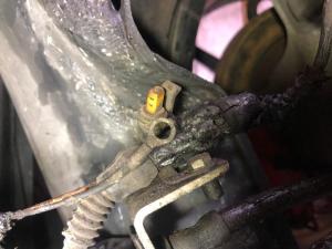

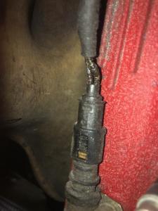

- rechte Radlaufabdeckung und div. Kabel nahezu weggeschmolzen/geschmoren.

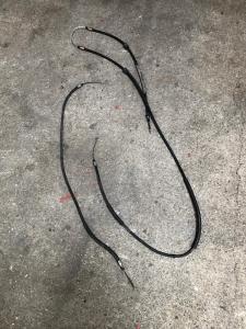

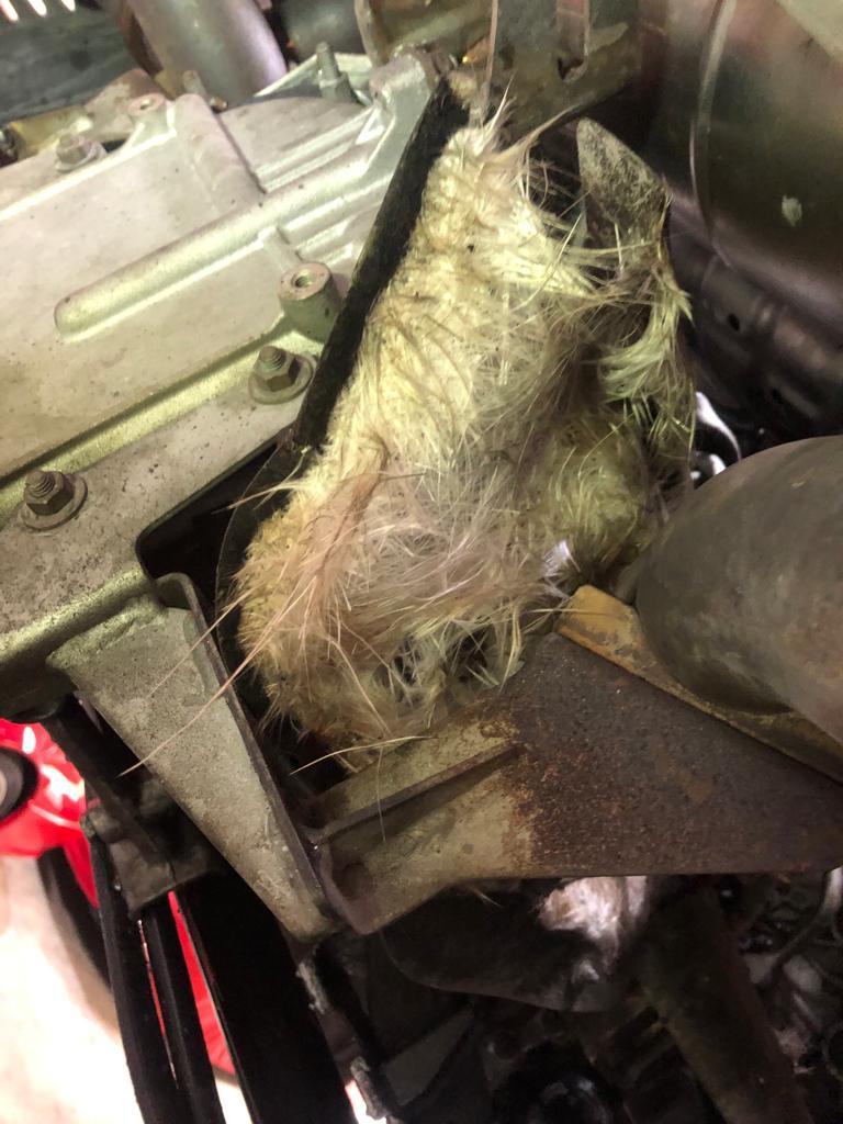

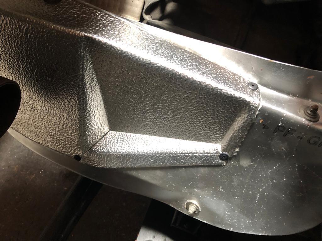

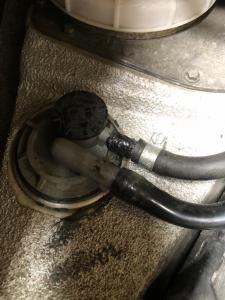

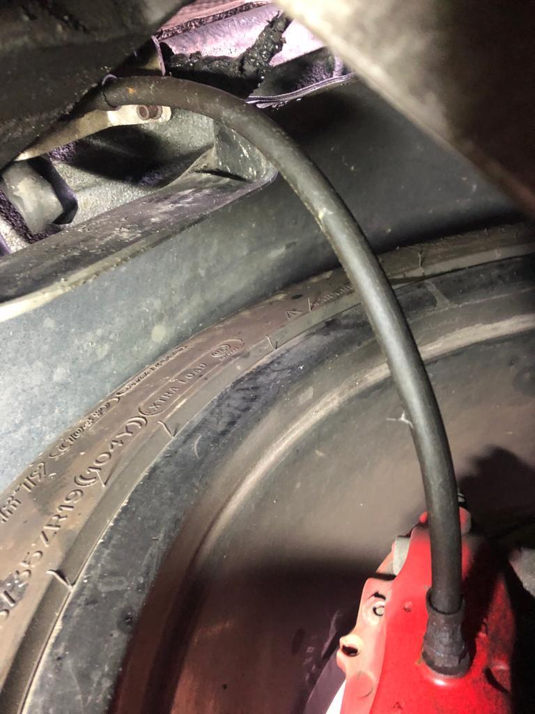

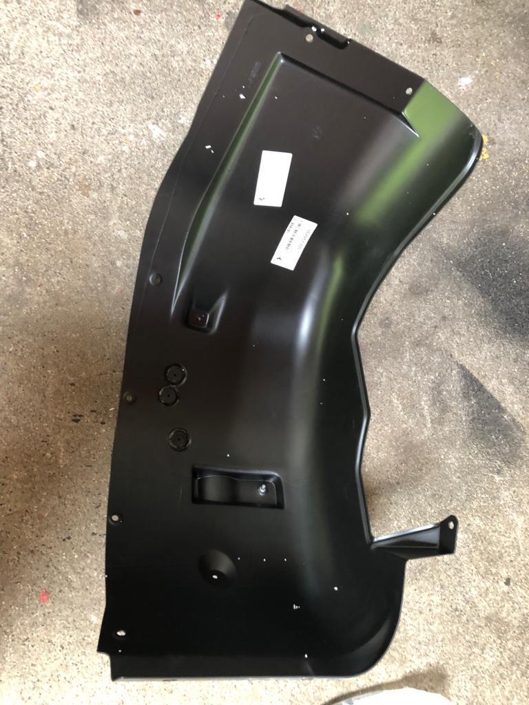

Wie versprochen übermittle ich euch nun die Fotostrecke Technik - es sind bei Weitem nicht alle Fotos -,
bitte entschuldigt im Vorhinein das durcheinander, ich "versuche" euch kurz zu erklären, was alles gemacht wurde:

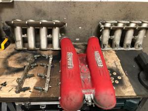

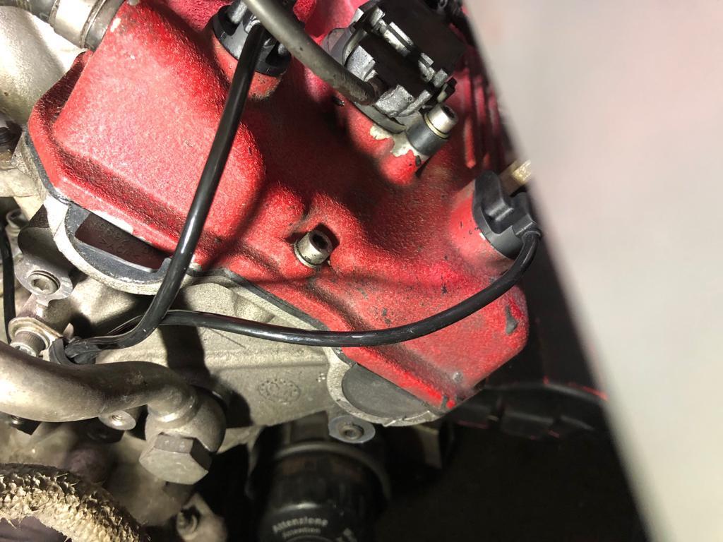

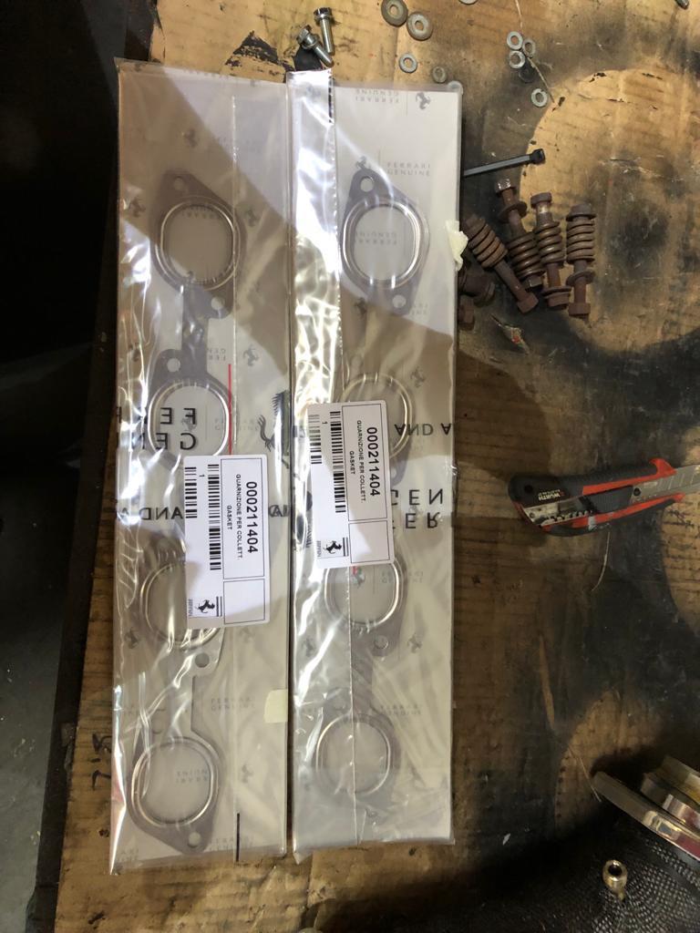

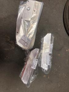

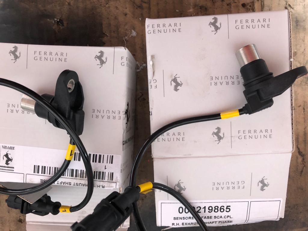

Ersetzen der:
- Nockenwellensensoren, sämtliche Hitzeschutze und Abdeckungen, Ansaugkrümmerdichtungen, Bremsschläuche, Radhausschale hi. rechts, Stabigummis/ Stabi, Achswellen-Manschetten, Handbremsseile, Gelenke vo. u., Gelenke vo. o., Motorlagerungen, Auspuffkrümmerdichtungen, Batterie.

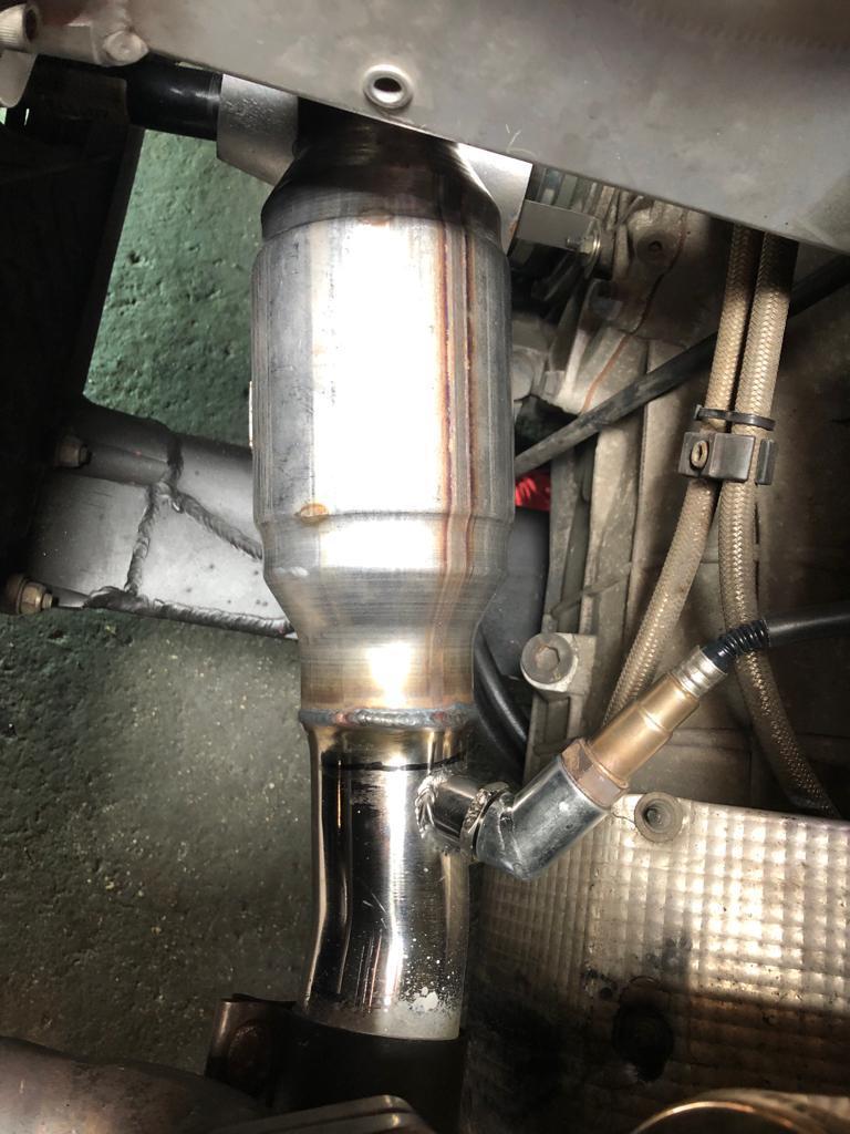

Upgrade:
Fächerkrümmer LongTubes Leading-Performance in Hitzeschutzband, 200 Zeller Sport-Kats Leading-Performance,
Capristo Auspuffhalterungen.

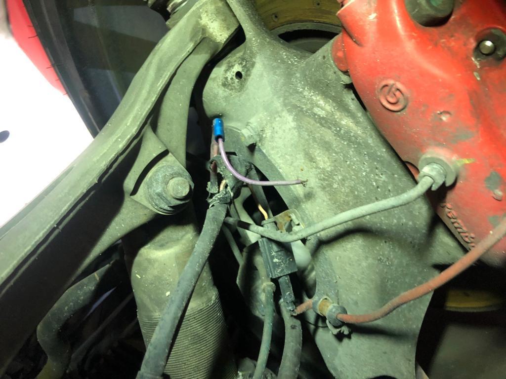

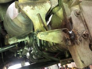

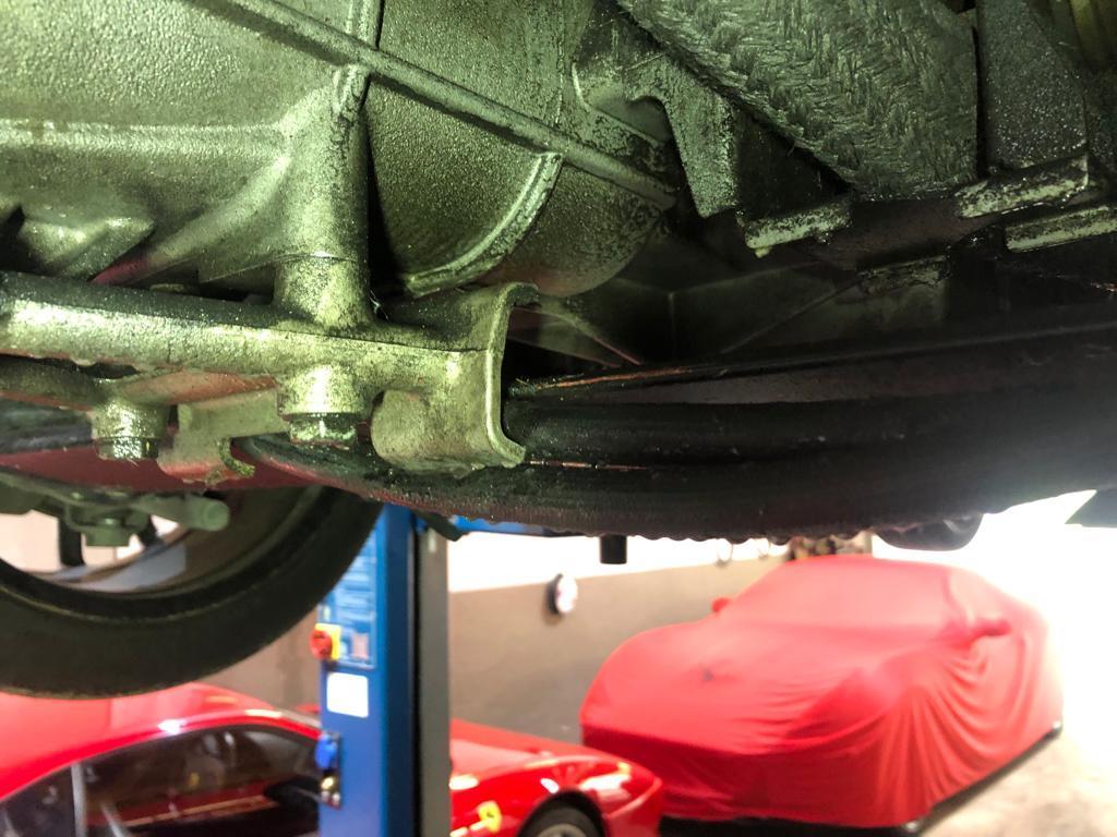

Instandsetzen/ Richtarbeiten/ Sonstiges:

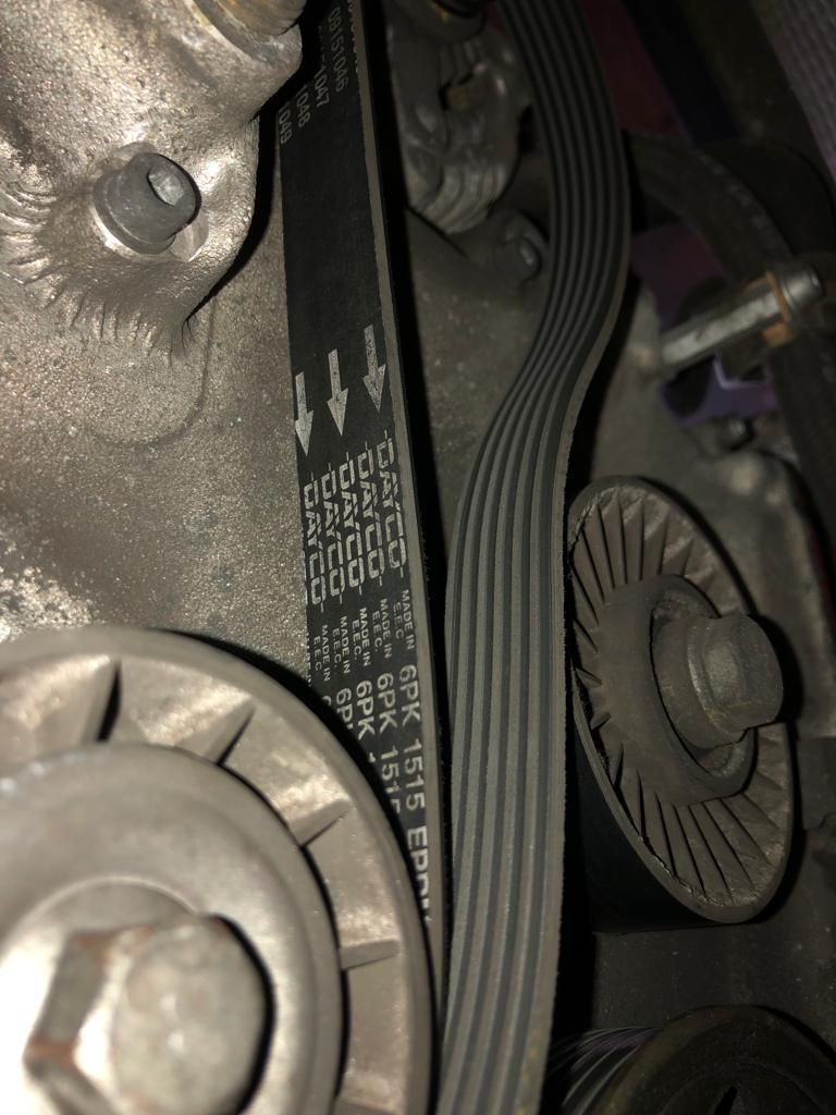

E-Diff Schläuche korrekt verlegt, Keilrippenriemen korrekt montiert (!!!), Ventildeckel mit Schrumpflack behandelt aufgefrischt, Batteriebefestigung repariert, ABS-Verkabelung hi. re. instandgesetzt, Probefahrt, Fehlerspeicher kontrollieren.
An dieser Stelle einen ganz grossen Lob an den Meister und Vollbringer - man kann es nicht in andere Worte fassen -

Natürlich möchte ich euch auch nicht die Resultate und mein Feedback zu den Abgasteilen
von Leading-Performance enthalten:
Die Teile kamen wie erwartet pünktlich und die Fächerkrümmer bereits in Hitzeschutzband eingewickelt an.
Die Verarbeitung, das Material und die Schweissnähte waren qualitativ wirklich sehr gut.
Der Einbau verlief reibungslos, die Befestigung konnte 1:1 wie bei Originalteilen übernommen werden. Die Anschlüsse waren, nach vorhergehender Prüfung von Leading-Performance meiner alten originalen Abgasteile, wie erwartet passgenau. Das Hitzeschutzband wurde sehr gut (ohne Spalt) und grosszügig um die Krümmer gelegt. Laut Karl verlief der Einbau, wie auch bei allen anderen namhaften Herstellern und dem Original, "unauffällig". Die MKL bleibt mit den mitgelieferten Fakern permanent aus. Nach dem bald anstehenden TÜV jedoch werden die Abgasteile dann auf das Fahrzeug abgestimmt,
sodass die Teile auch ihre "wahre" Kraft entfalten können und die Faker wegfallen.

Ach ja: Mich persönlich hat der falsch montierte Keilriemen ins Staunen gebracht - und Euch ?

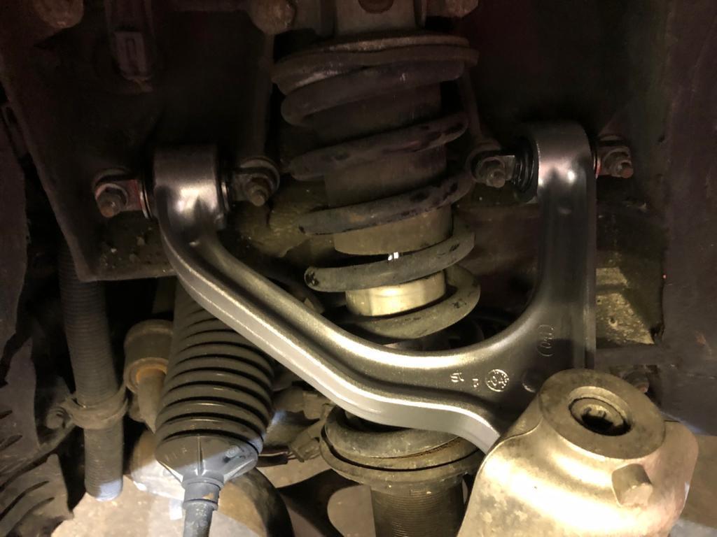

vor 2 Stunden schrieb denigtr:
Ich hab ja wenig Ahnung, aber wenn unten rechts im Bild wieder eingehängt wird, dann stimmt es doch, oder geht es um die Laufrichtung? Bitte um Aufklärung.
