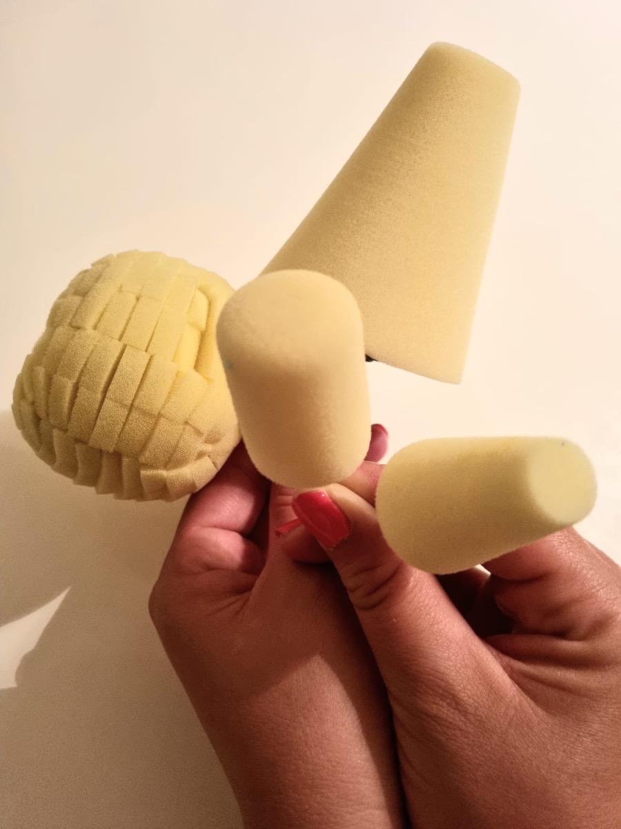

@Sarah-Timo: Hast Du auch einen Tipp für glanzeloxierte Aluminiumleisten, wie am W 126? Mit normaler Chrompolitur erreichst Du da nix
Probiere mal ebenfalls ein 2-Step-Verfahren:
1. Surf City Garage Killer Chrome
2. Autosol für eloxiertes Aluminium
Man kann beide Produkte nacheinander schön per Hand manuell verarbeiten. Die besten Ergebnisse habe ich jedoch immer mit einer maschinellen Anwendung erreicht. Hierfür kann man spezielle Schaumstoff-Aufsätze (#Polierball, #Polierkegel oder #Polierkugel) ganz easy auf eine Bohrmaschine oder einen Akkuschrauber spannen und damit die beiden Produkte fahren.
Grundvoraussetzung ist natürlich stets, dass das jeweilige Bauteil/Zierleiste vorher von Feinpartikeln und Schmutz befreit wurden. Eine Vorreinigung sollte also auf jeden Fall stattfinden bevor man mit einer Politur oder Paste beginnt zu arbeiten.

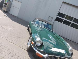

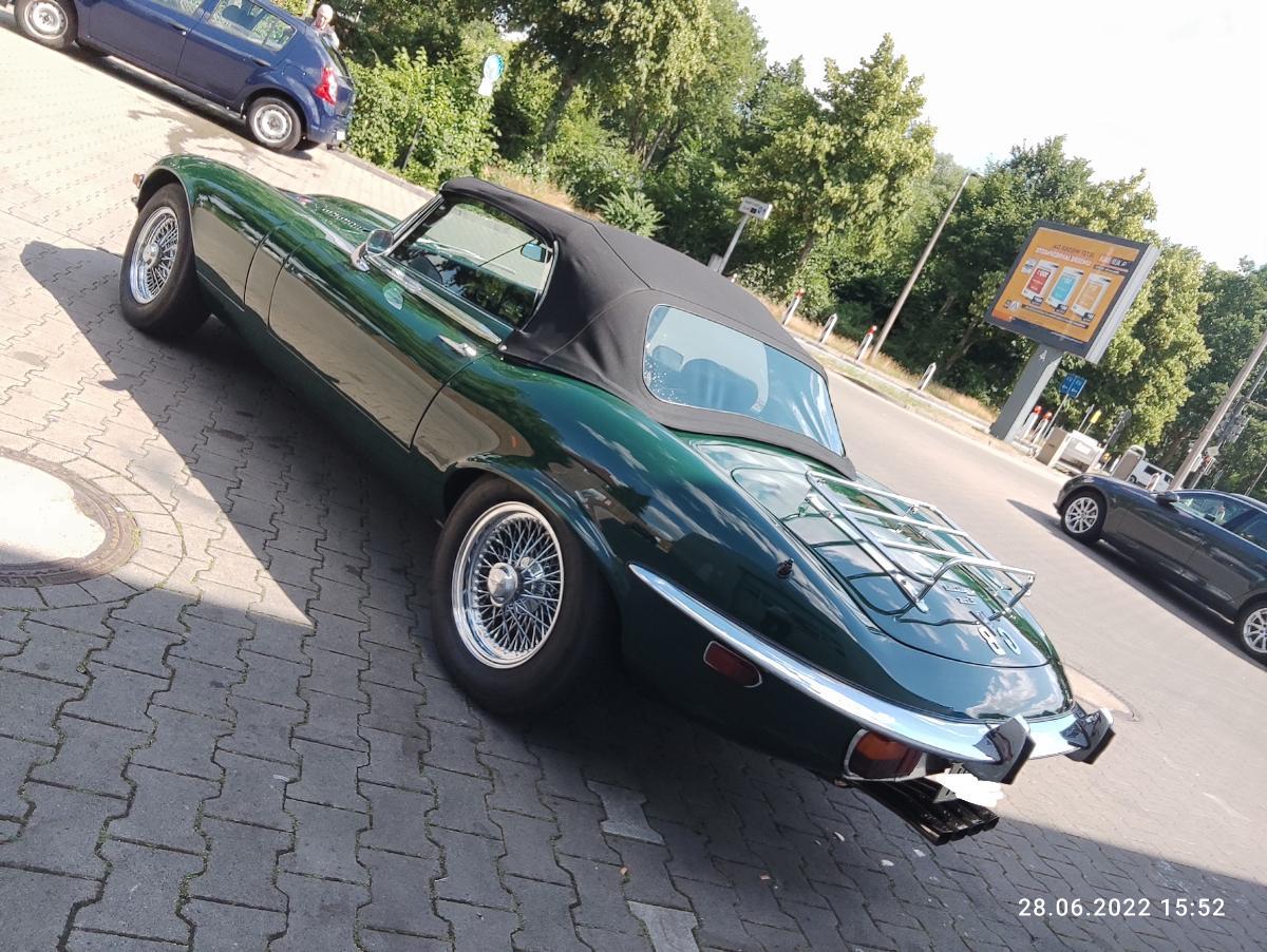

Moin
Zwar nicht ganz so perfekt,wie von unseren "detailing Päpsten" , aber immerhin...

Also soweit ich das auf den Bildern beurteilen kann, würde ich immer noch bei meiner Meinung bleiben: Mega geiles Ergebnis und dann auch noch mit einer Rota... großes Lob!!! :-))!
@Ulf.M
Toll gemacht Ulf! Top Ergebnis, kannst echt richtig stolz sein auf dich!👍🏼
@Ulf.M
Dein Ergebnis mit der Rotationspoliermaschine finde ich wie gesagt spitzenklasse Ulf.
Ich persönlich versuche immer einen aufbereiteten, hochpolierten Lack auch zu "konservieren", damit er möglichst lange auch so in dem Zustand bleibt. Daher spendiere ich dem Lack nach dem Aufwand gerne eine Versiegelung.
Ich kann es von den Bildern her jetzt schlecht beurteilen, würde aber wohl eher dazu tendieren zu sagen, dass du keine Versiegelung aufgetragen hast bisher. Planst du da eventuell noch was für die Raubkatze? Ein schönes Wachs für (british-racinggreen-)Oldtimer wäre da vielleicht genau das Richtige💚.
FZ ist mit ""normalem" Wachs versiegelt.
Allerdings per Hand aufgetragen und poliert, das FZ wird nur bei Regenfreien Tagen gefahren, sonst steht es, wie jetzt Wolfgangs Ferrari, in einer klimatisierten, videoüberwachten Garage beim Besitzer.

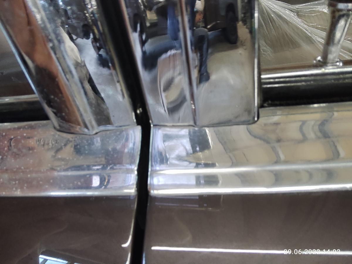

@Ulf.M Welche Mittel hast Du verwendet? Sauberes Ergebnis!
@Driver A.J.: "Wie oben schon mal geschrieben: Leichte Schleifpolierpaste von Liquy Moly, wo ich auch Farbnebel mit beseitige, auf einem Schaumstoffpad mit 20er Durchmesser auf einem Druckluft betriebenem Exenterschleifer mit ganz wenig Drehzahl, anschliessend per Hand und weichem Baumwolltuch ( Alte Handtücher, nach dem Waschen im Wäschetrockner getrocknet, schön "weich"), normale Politur aufgetragen und auf Hochglanz poliert.

@jo.e: Du hast richtig gesehen, den Jaguar hatte ich mit einer ROTAtionsmaschine gemacht, ( weis jetzt auch endlich, was Du mit Rota meinst:)). Den Druckluft- Exenterschleifer habe ich für die Alu Leisten genommen, der Post war nur als Antwort auf A.J.'s Frage gemeint.

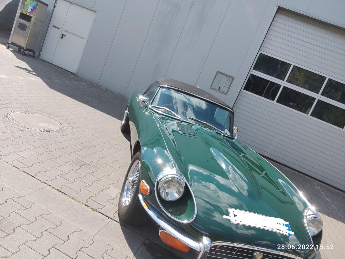

Fürs polieren habe ich 2 Tage gebraucht, wie gesagt, "Privatvergnügen", da ich das FZ dafür jederzeit fahren darf. Insgesamt bin ich jetzt 2 Wochen dabei, da ich noch einige Lackstellen und Technik gemacht habe. Und natürlich die 4 Nächte für die Felgen nicht vergessen. ( Das war einmalig, mache ich nie wieder 😁)

Sorry für die Qualität des letzten Bildes, war mit der "zerschossenen" Kamera:)

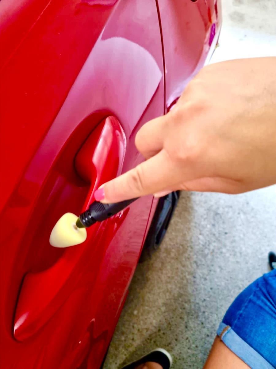

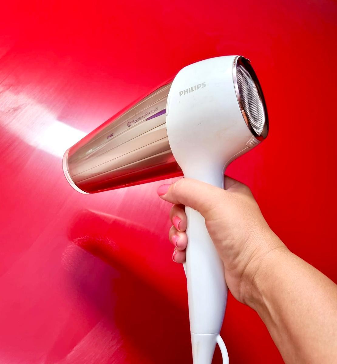

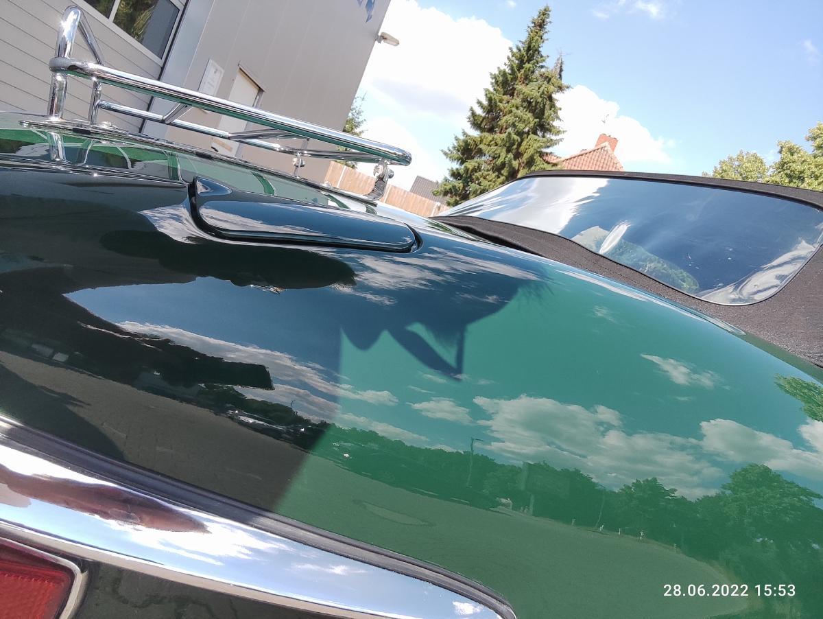

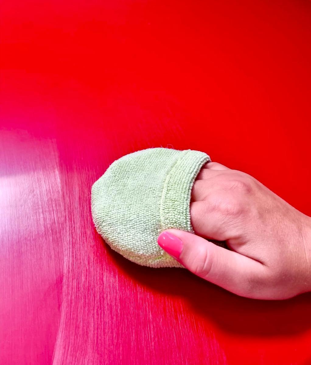

Die Tage habe ich mal wieder poliert. Heute Morgen war dann der letzte Feinschliff dran und ich entfernte noch ein paar kleine, feine Kratzer um die beiden Handgriffe. Dazu nutzte ich eine Wellenverlängerung auf der Minipoliermaschine (Flex PXE80) mit einem leicht abrassiven Schaumstoffkegel.
Danach habe ich mit den "Moons" (=utra-flauschigweiche Mikrofaserpads) ein neues Wachs zum Testen aufgetragen, dass speziell auf den Lack (Hersteller des Lacks und nicht des Automobils) abgestimmt ist. Nach 3-Stündiger Einwirkzeit föhnte ich die Oberfläche mit einem Haarföhn rundum ganz leicht und sanft an, damit das Wachs nochmal etwas schmilzt und optimal in den Lack einziehen kann. Jetzt alles etwas ruhen lassen, die wenigen Wachsreste schnell auspolieren und morgen gehts dann auf eine Ausfahrt mit Freunden.

Muss der Nagellack immer auf die Fahrzeugfarbe abgestimmt sein? :D
vor 2 Stunden schrieb Driver A.J.:
Das mache ich teilweise wirklich so 💅💁‍♀️. Manchmal Silber, manchmal Schwarz, mal Weiß oder Grün, für morgen Rot. Aber immer Uni-Farben und ohne Kratzer versteht sich:D.
Good Morning in the Morning.
So sieht dann das fertige Ergebnis aus, ich bin sehr zufrieden👍🏼.
Nun kann’s losgehen, 08:00 Uhr ist Abfahrt bei bestem Wetter. Das Wachs geht in den Langzeittest - wenn es von der Standzeit genauso gut ist wie von der Verarbeitung und dem Glanz, dann habe ich bald einen neuen Favoriten.
