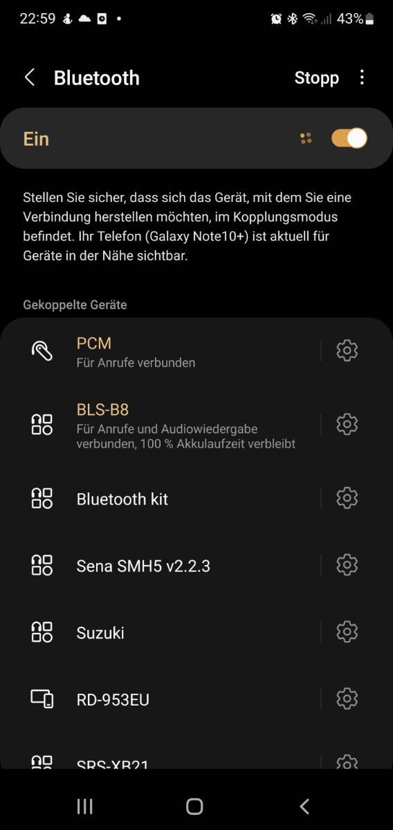

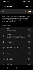

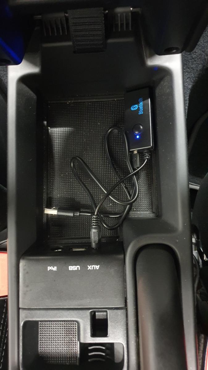

Als kleines Update zum Thema Musik.
Hab mir ein Bluetooth Adapter besorgt, welcher über AUX angeschlossen ist. Und kann nun über den Adapter die Musik vom Handy bzw Spotify Hören.
Und fürs Telefonieren ist das Handy gleichzeitig mit dem PCM verbunden.
Hatte es vorher auch getestet das ich das Handy über die USB Stelle verbinde, aber es Lädt nur ohne das es die Datei wieder gibt.
Jetzt muss ich nur noch überlegen wohin mit dem Handy, das man da auch während der Fahrt ran kommt. Zum Lieder Wechseln usw.

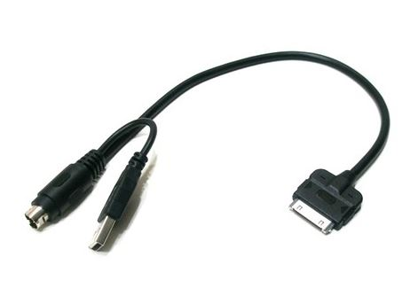

Wenn du dir ein Ipod und USB Y-Adapterkabel holst:
und daran eine Bovee 1000 oder dergleichen steckst funktioniert das klasse.
Dann kannst du dein Handy über Bluetooth verbinden, siehst die Titel in deinem PCM und kannst auch über die Fahrzeugtasten die Songs wechseln wie bei einer CD.

Also meinst das Funktioniert mit gespeicherten Songs oder wenn ich über Spotify höre auch?
Müsste mir zwar extra ein iPod zulegen aber ja das alles im Display Steuern wäre schon cool.

Ich habe es normal mit meinem IPhone benutzt. Das Bovee erzeugt ein ganz normales Bluetooth Signal, wie auch die günstigen Bluetooth Transmitter, nur dass es eben mehr Funktionalität hat.
Du kannst also ganz normal Spotify, oder was auch immer vom Handy aus gestreamt wird, nutzen.
