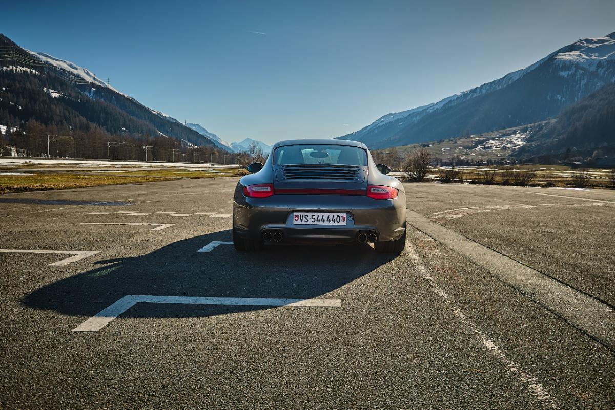

@Driver A.J. direkt kleben geht nicht, da es ein Wechselkennzeichen ist bzw. noch wird.
In der Schweiz kann man mit einem Kennzeichen mehrere Autos fahren, spart einiges an Versicherung.
Es gibt noch eine Variante mit einer Art Klettverschluss, aber dies muss auch direkt auf den Lack geklebt werden, und der andere teil ans Kennzeichen, dann ist es auch näher dran, aber bin dem Skeptisch gegenüber.
Und das VS 911 ist nur Fake, wollte mein Kennzeichen unkenntlich machen und hab das aus Spass drüber gemacht.
Dieses ist in unserem Kanton noch gar nicht versteigert worden, soweit ich weiss.
Hier hat aber einer einen F40 und passend VS 40 dazu💪

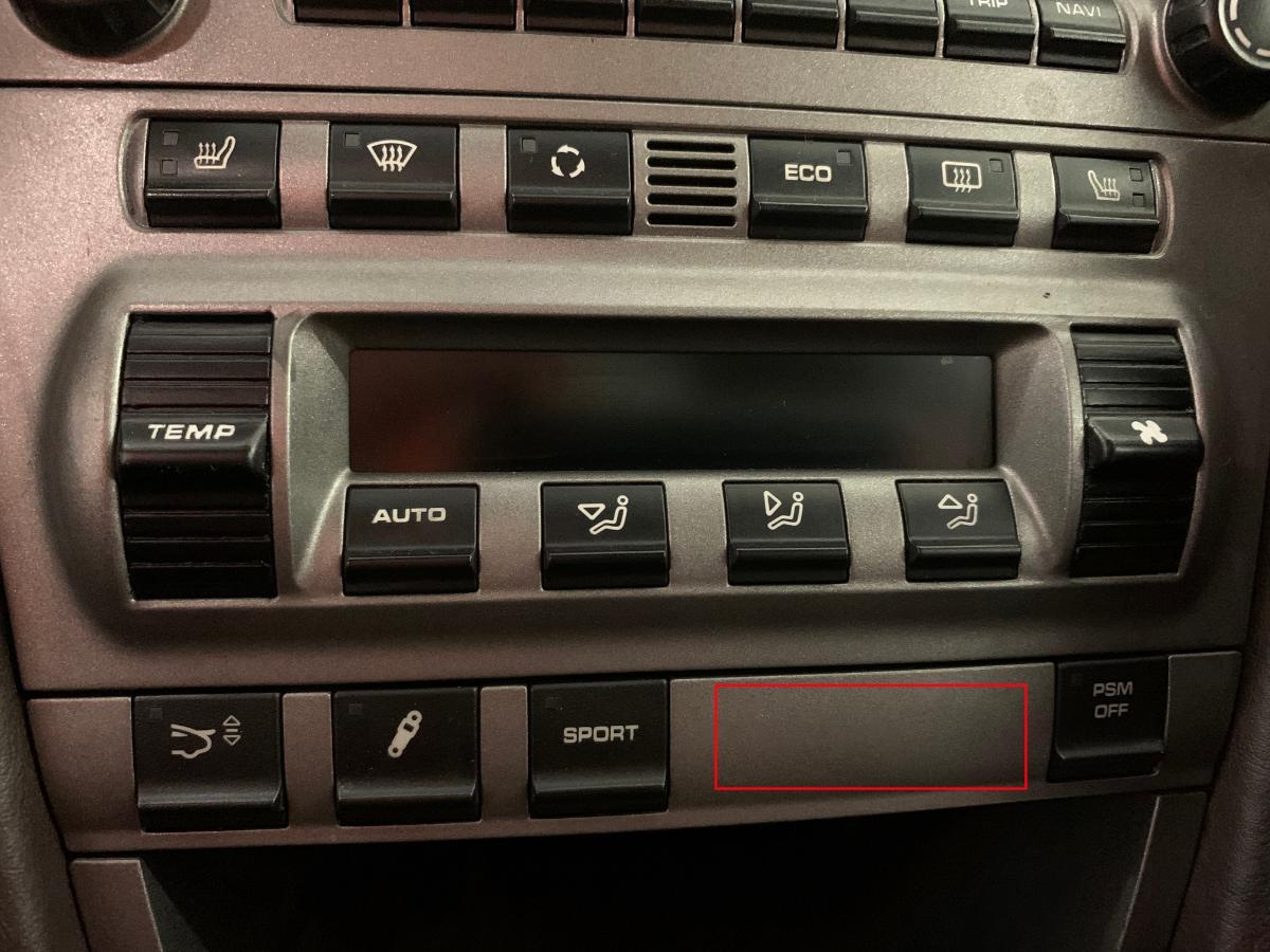

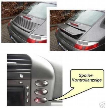

Beim 996 waren im Armaturenbrett noch Blindschalter frei. Da habe ich mir im Internet eine Anzeige gekauft, die optisch genau dazu passte und mir "Spoiler drinnen/Spoiler draußen" anzeigte, da man dies vom Fahrersitz aus nicht sieht, schon gar nicht beim Cabrio wie meinem.
Beim 997 gibt das wohl nicht, dazu müsste man die Schalterleiste ändern, da habe ich im Netz nichts passendes gefunden. Jedenfalls habe ich im 997 keine Anzeige mehr. Schade eigentlich.
Spoilerkontrollleuchte.thumb.jpg.acb271af6fa0de193f833ea881f59ec8.jpg beim 996

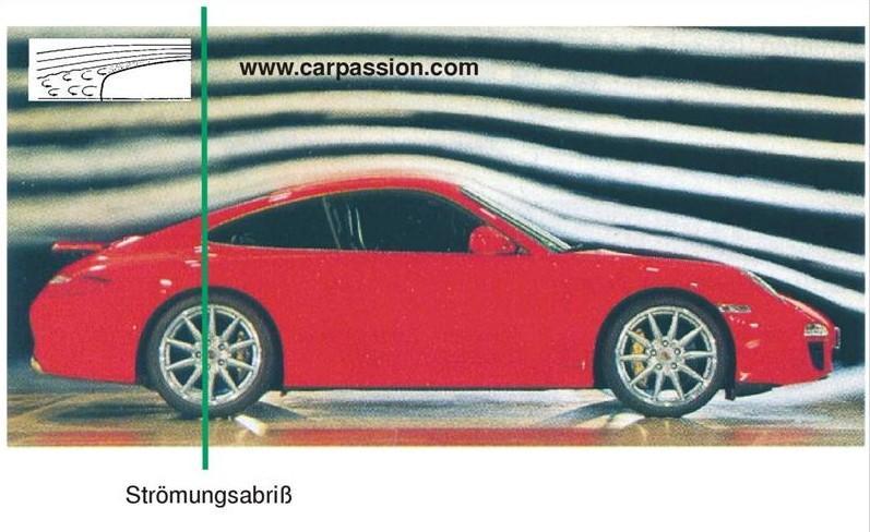

Im August 2008 hatte ich hier mal das folgende Bildchen gepostet:
Es zeigt den 997 im Luftstrom. Die Skizze oben links in der Ecke zeigt die Wirkung der gegenüber dem 996 umgedrehten (nach hinten zeigenden) Öffnungen im Spoiler: Jeder einzelne Öffnungsschlitz ist als eine kleine Abrißkante ausgebildet, wodurch ein geeigneter Unterdruck erzeugt wird, um den grenznahen Luftstrom strömungsgünstig in den Motorraum umzuleiten.

Ach so...  Das ist nur ein Dreckschutz. Übrigens aus genau dem selben Grund, wenngleich mit anderen Folgen: Da unterhalb der Lippe am Rand des Spoilers im ausgefahrenen Zustand Unterdruck-Wirbel entstehen, die den sich hinter dem Fahrzeug bildenden Dreck (z.B. Spritzwasser der eigenen Räder) in den Motorraum saugen würden. Das wäre schon nach kurzer Zeit eine ziemliche Sauerei...
Die von mir geschilderte Gestaltung der Luftschlitze im ausfahrbaren Spoiler des 997 Carrera helfen dem Cw-Wert des Fahrzeugs. Der Spoiler (Bürzel) des Sport Classic muß hingegen auf die Vorteile eines ausgefeilten Cw-Werts verzichten, was man auch am Vergleich der Beschleunigungswerte aus dem Stand sieht. Eine entsprechende Tabelle findet sich hier:
