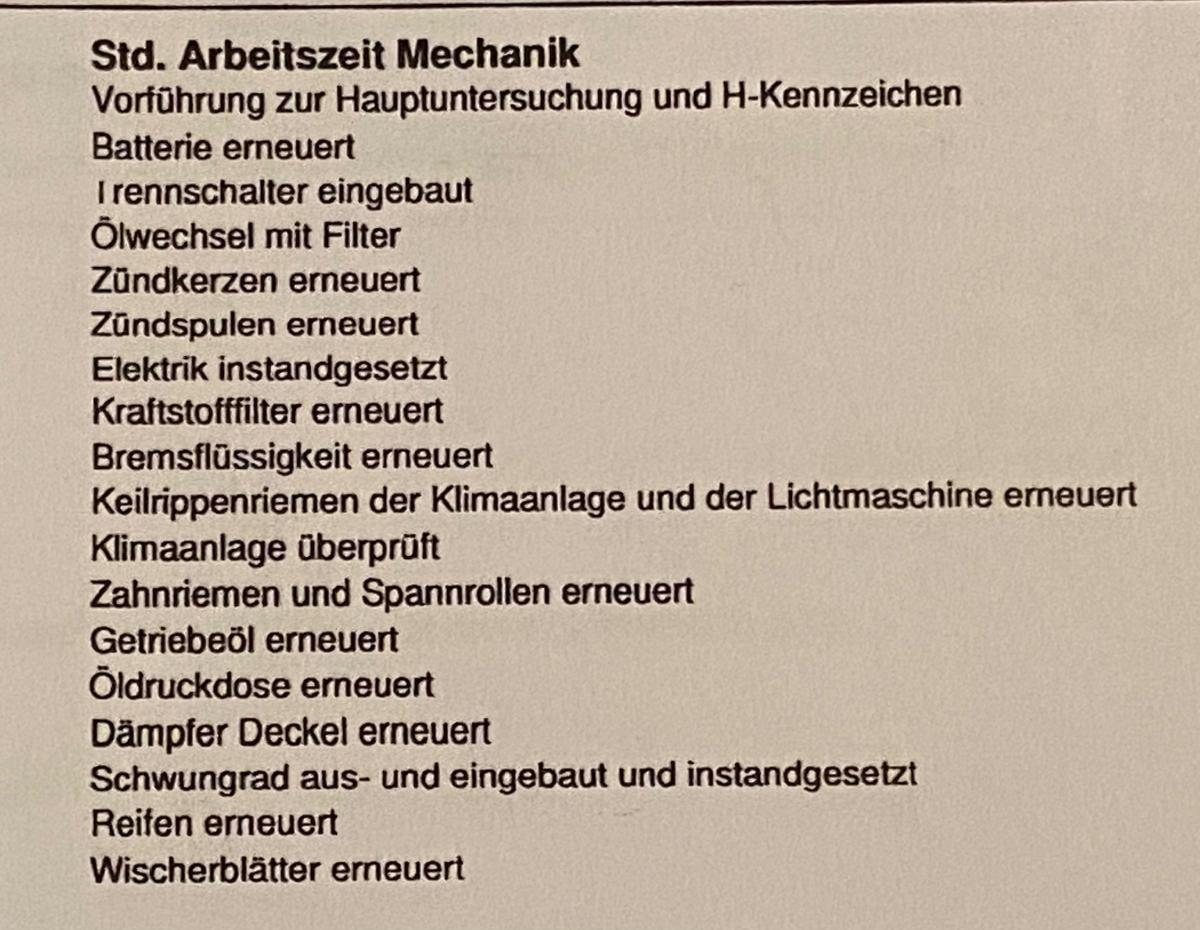

Zahnriemen und vieles andere wurde 2021 von ner Fachwerkstatt erneuert. 2-seitige Rechnung liegt mir vor.
vor einer Stunde schrieb KSpindler:
Und warum hast du der Fachwerkstatt dein Auto nicht wieder hingestellt🤷‍♂️,
Eine Rechnung besagt nix...........ist leider so
Und wenn ich schon lese:
-Zündkerzen erneuert
-Zündspulen erneuert
-Elektrik instandgesetzt
......das hört sich irgendwie danach an, "das der Fehler an deinem Auto schon vor einem Jahr existierte und der Versuch zu beheben gescheitert ist".

Der Vorbesitzer hat den von Händler restaurieren und überarbeiten lassen - ich hab ihn gekauft und er lief gut - bis auf zu hohe Standdrehzahl.

Sehr guter Hinweis.Also auch die Steckverbindung prüfen.Wobei auf der Rechnung "Elektrik instandsetzen" stand.Daher denke ich das die Werkstatt das Problem kannte und hoffentlich beseitigt hat.

ja -  "Elektrik instandsetzen" ist natürlich ein sehr dehnbarer Begriff und ich wage zu bezweifeln, dass jemand wirklich alle kritischen Steckverbindungen der verschiedensten Ferrari Modelle und Baujahre kennt - auch wenn Artur das schon 1-2 Jahrzehnte macht...
