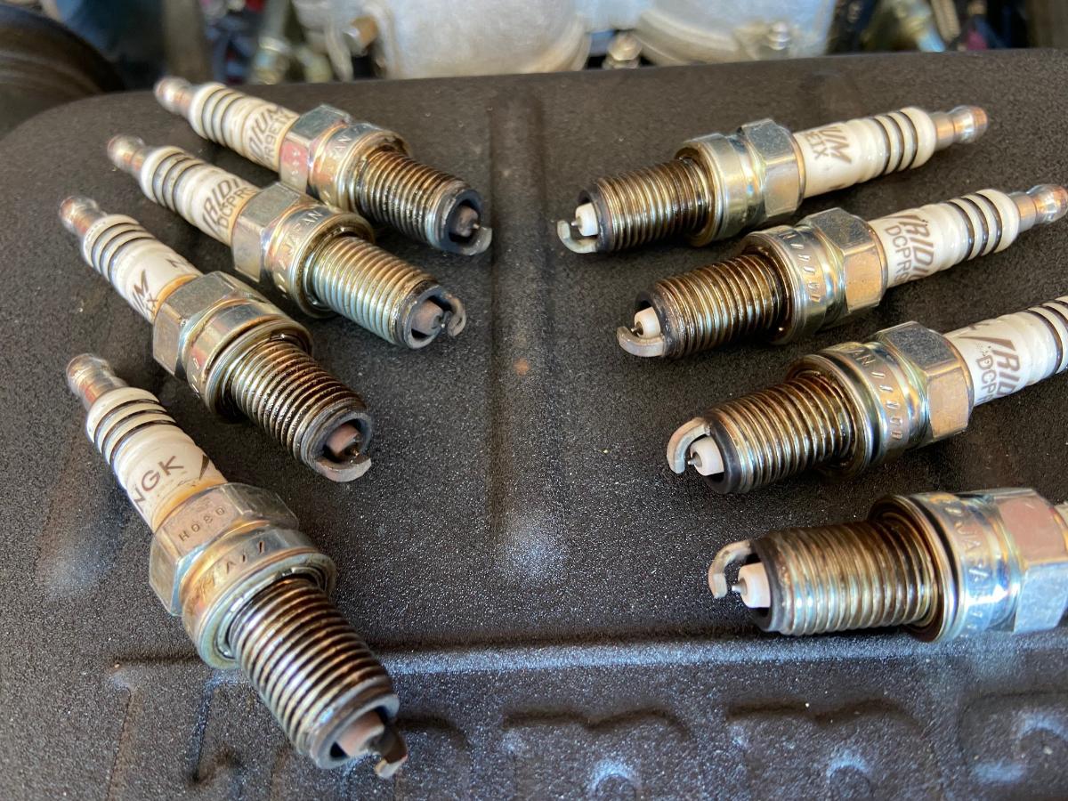

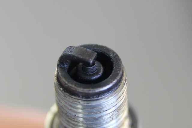

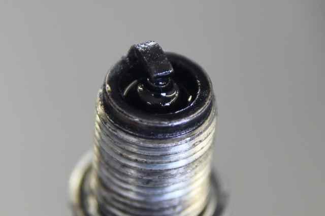

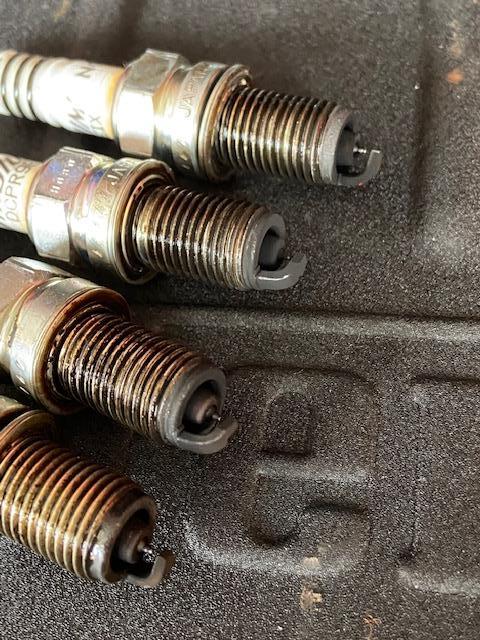

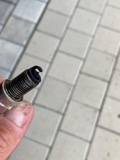

dass die linke Bank detlich zu fett läuft seh ich am Kerzenbild - da sind alle Kerzen schwarz und leicht versifft
Mehr wie im Bild Zündkerzen A oder Zündkerzen B?

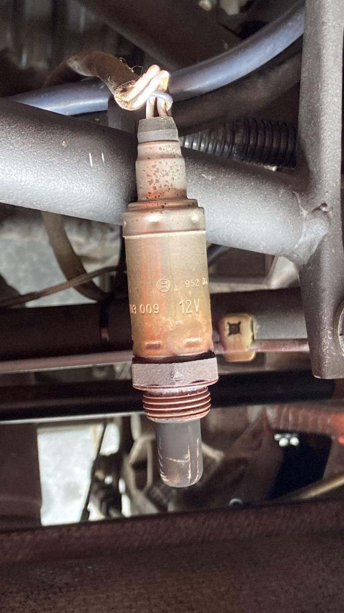

Ich hab auf jeden Fall 2 neue Lambda-Sonden bestellt
Könntest du vorab mit einem Multimeter messen wenn vorhanden. Oder die linke Sonde erstmal rechts verbauen und damit Fahren. Ist dann rechts die versiffte Seite ist es die Sonde. Ist es weiterhinhin links versifft dann liegt das Problem woanders.
Kerzenbild A

vor 49 Minuten schrieb KSpindler:
Kerzenbild A
So sehen alle Kerzen einer Zylinderbank aus?
Ja mehr oder weniger alle Kerzen gleich.

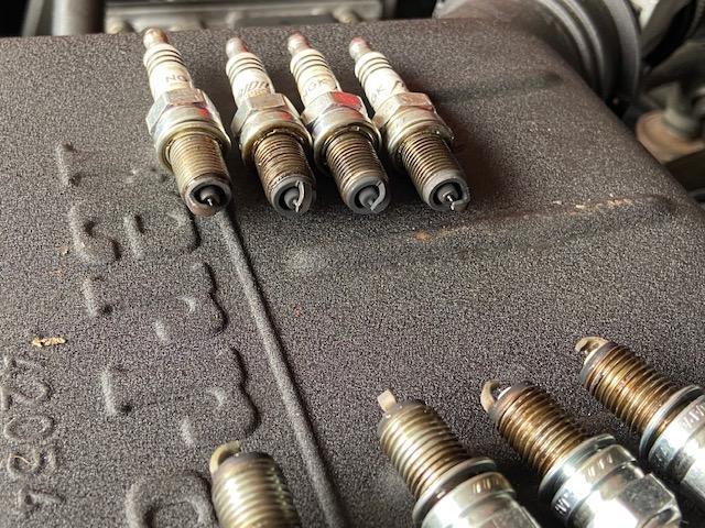

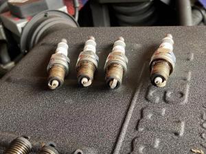

Ich schau mir die Kerzen nachher nochmal an und mach Fotos
Versuchen wir mal schritt für schritt. Sonst kommen wir nicht weiter.
Erstmal Bilder der ZK´s von der linken Bank und rechten Bank.
Super. Hast du die möglichkeit Kompression zu messen? Wenn nein, Kerzen wieder rein. Also da wo sie waren. Linke seite links, rechte seite rechts.

Mein Plan wäre die rechte Lambdasonde links zu verbauen und rechts eine Neue bevor ich fahre...mein laienhafter
Hintergrund dazu ist, dass wenn es nicht an der Lambdasonde liegt ich mir nicht gleich wieder eine von den Neuen versau...?
Das kannst du auch zuerst machen. Also linke Sonde mit der rechten vertauschen und dann die Zündkerzen nochmal rausschrauben. Wollte ich als nächsten schritt nach den Spulen machen.

soll ich nicht lieber gleich rechts ne Neue verbauen - laut Kerzenbild scheint rechts ja alles OK zu sein?
Kannst du machen. Und die gebrauchte rechte auf die linke seite verbauen
Heute kamen die Lambda-Sonden.
Hab dann gleich eine der Neuen rechts montiert - links ist die Sonde welche zuvor rechts war.

Kerzenbild ziemlich ähnlich wie zuvor.
