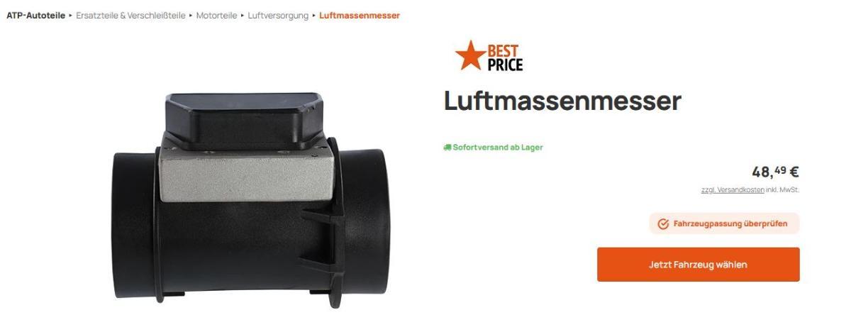

Ich denke der Test mit China LMMs wurde bereits gemacht und hier im Thread als unbrauchbar erwähnt.
Nachdem meine LMMs ja frisch von JZ kamen, gehe ich mal davon aus, dass mein leichtes Überfetten andere Ursachen hat.
das sind aber keine China-Böller.
ATP ist ein Autoteile Händler in D.
Habe dort schon viele günstige Teile für meine Autos gekauft und alle funktionieren einwandfrei.
Na dann - wenn der dann auch noch was für den 348er hat - darfst du ja gerne mal den Tester machen 😉
Bei dem Preis geh ich allerdings davon aus, dass das genau die China Teile sind.

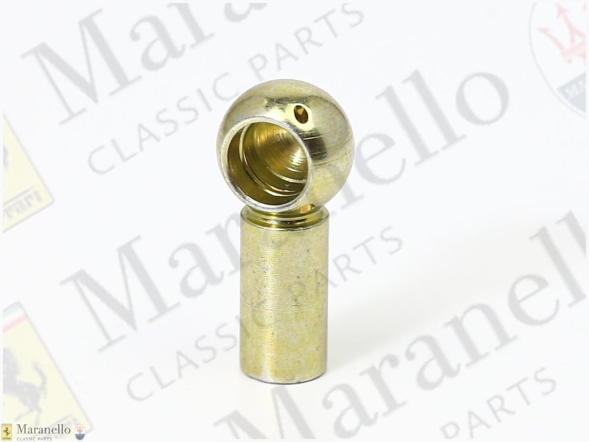

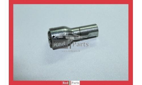

Aber grade kommt ne Mail rein von ferrariteile.eu - da krieg ich den für 10€ netto+ Versand.
Aus UK zahlt man ja immer wie blöde Versand, Zoll und dann auch noch Einfuhrumsatzsteuer.
vor 14 Stunden schrieb KSpindler:
Hier  http://ricambistica.nexisonline.it/ferrari/index.php  kostet der Kugelkopf nur 5,59 + Versand wenn der Preis aktuell ist. Und er ist in Deutschland :)

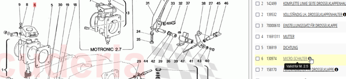

vor 3 Stunden schrieb KSpindler:

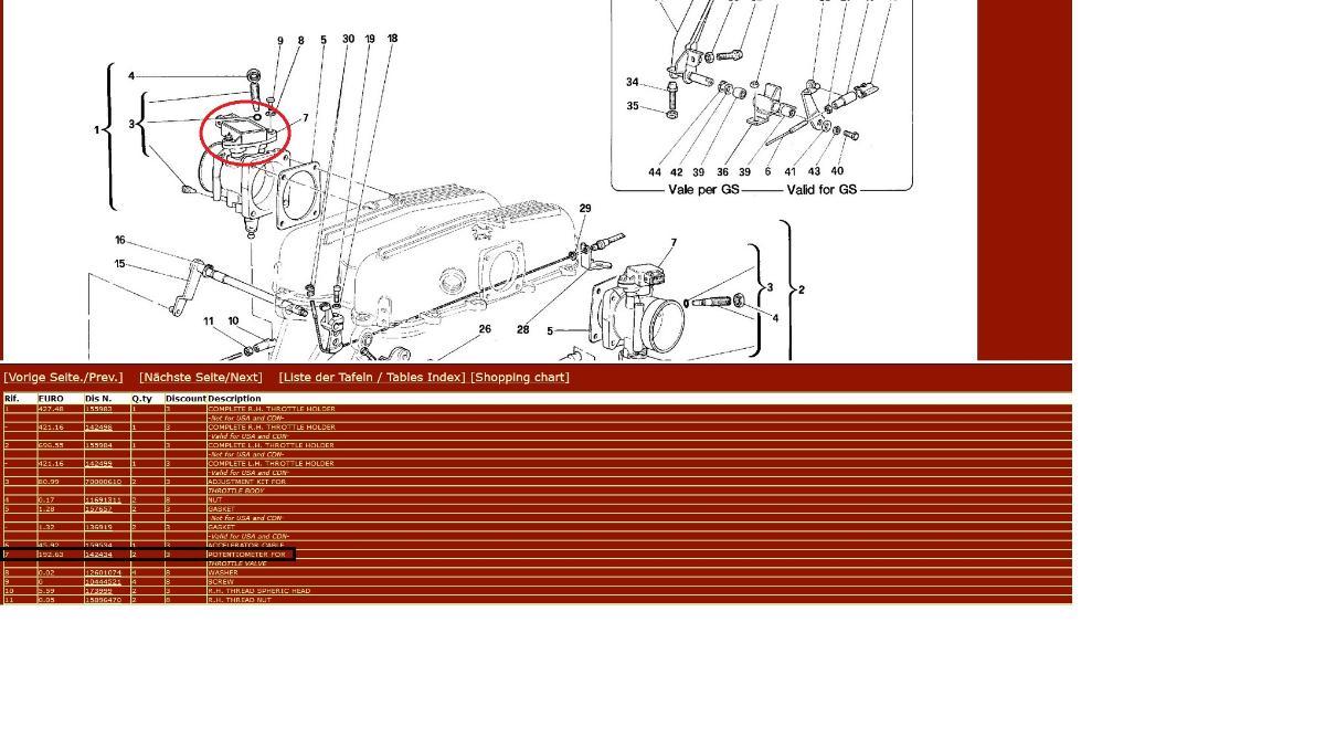

Drosselklappensensor
Übrigens heist er Potentiometer laut ET Liste wenn wir vom gleichen Bauteil reden ;)

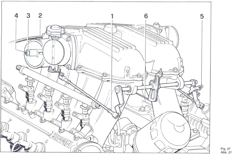

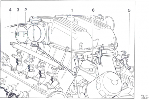

Aus Workshop Manual:
Elnstellung der Leerlaufdrehzahl
- Muttern Nr. 3 lösen und die Luftbypass-Vorrichtungen vollständig schließen (Nr.4).
- Die Drehzahl des Motors soll ca. 800min-1 betragen. Überprüfen,daß die zwei Drosseln gleichzeitig ihren Anschlag erreichen.
Außerdem kontrollieren, daß die zwei Streben Nr. 1 noch ein minimales Spiel aufweisen.
- Die Ansaugung zwischen den zwei Zylinderreihen durch Öffnen des Bypass der Zylinderreihe mit dem größeren Unterdruck ausgleichen.
- Die Drehzahl mit der Bypass-Schraube auf ca. 950 :t 50 min-1 bringen.
- Den Gaszug öffnen, die Motordrehzahl auf ca. 2500 + 3000 min-1 bringen und Überprüfen, daB der Unterdruck in den
zwei Ansaugkrümmern gleichzeitig abfallt.
Eventuell Einstellung mit der Schraube Nr. 5.
- Den CO-Gehalt mit der Einstellschraube am Luftdurchsatzmesser auf 0,7 :to,2 %einstellen (durch Drehen im Uhrzeigersinn wird Luft/Benzingemisch fetter).
Kontrollieren, daB der HC-Gehalt nicht mehr als 250 + 300 ppm betragt.
- Nach Einstellung Bypass-Befestigungsmuttern blockieren und überprüfen, daß sich die Motordrehzahl nicht ändert.
- Den Motor abstellen und die Anlage wieder anschlieBen.
- Die korrekte Einbaulage des Drosselklappen-Microschalters überprüfen(siehe Diagnoseblatt Nr. 10, Punkt 17 und 18).
- Den Motor anlassen und sich vergewissern, daB sich Drehzahl sowie CO- und HC-Gehalt nicht geändert haben.
- Zur Überprüfung des Betriebs des Ausgleichselektroventils schnell die Drosseln öffnen und die Motordrehzahl über
4.000 min-1 erhöhen und die Bewegung der pneumatischen Vorrichtung Abb. 14 Nr. 3, überprüfen.
Ist das die Vorgehensweise die Du meinst?

Bei meiner Motronic 2.5 heisst das Teil laut Scuderiaparts Micro-Schalter, am 2.7 Potentiometer.

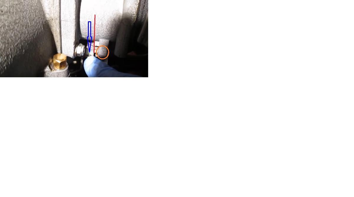

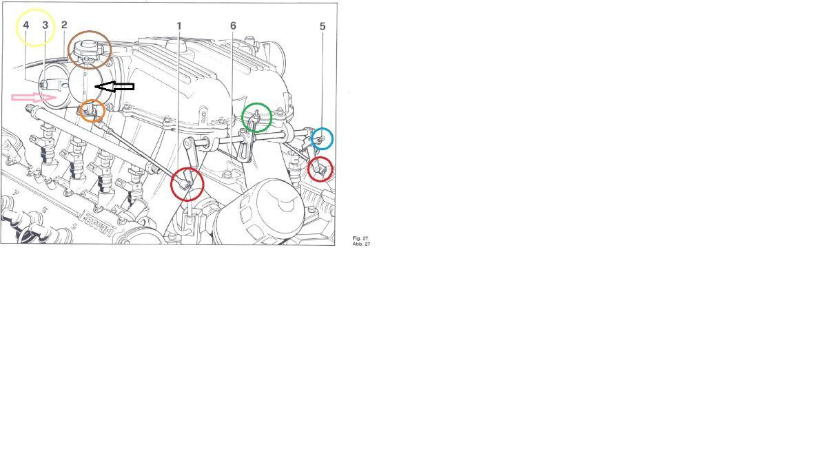

Versuch es mal so. Ich gehe von gereinigten Drosselklappen usw. aus (Bild, Einstellung 1):
1. Leerlaufschalter/Poti lockern oder ganz abschrauben und von der Welle ziehen (Brauner Kreis)
2. Gestänge/Kugelkopf aushängen (Rote Kreise)
3. Gaszug lockern (Grüner Kreis)
4. Einstellschraube raus drehen damit sie nicht anliegt (Blauer Kreis)
5. Einstellschrauben raus drehen damit sie nicht anliegen (Oranger Kreis)
6. Sichtprüfung (Rosa Pfeil) Ist die Klappe (Schwarzer Pfeil) wirklich zu? Wenn ja weiter mit Punkt 7. Wenn Nein dann stimmt was nicht mit der/den Drosselklappe/n was ich eher nicht glaube.
7. (Bild, Drosselklappe) Einstellschraube (Oranger Kreis) langsam wieder rein drehen und einen dünnen Papierstreifen zwischen Einstellschraube und Anschlag (Roter Strich) heben. Sobald du merkst das der Papierstreifen durch das rein drehen der Einstellschraube zwischen Schraube und Hebel klemmt (mehrmals Schraube raus und rein drehen um den Punkt zu ermitteln wann der Papierstreifen klemmt), entfernst du den Papierstreifen und drehst dann noch die Einstellschraube (Oranger Kreis) eine viertel Umdrehung rein. Das wäre jetzt mal die "Grundeinstellung" der Drosselklappe. Das machst du mal mit beiden Drosselklappen.
8. (Wieder Bild Einstellung 1) Gestänge/Kugelkopf Spannungsfrei einklicken (Rote Kreise), evtl. Kugelköpfe einstellen.
9. Schraube (Blauer Kreis) wieder rein drehen. (Papierstreifen wieder zu Hilfe nehmen wie oben unter Punkt 7 schon beschrieben).
10.  Gaszug wieder einstellen (wie im Video)
11.  Leerlaufschalter/Poti einstellen wie schon erwähnt (Klicken).
12. Zweite Person (ohne Motor starten) soll am Gaspedal Vollgas geben. Prüfen ob Drosselklappen komplett offen stehen. Wenn die Drosselklappen nicht komplett offen stehen dann am Gaspedal Gaszug einstellen. Nicht an der Einstellmuter (Grüner Kreis)
Jetzt hast du erstmal deine gesamten Grundeinstellungen.
Vergasermotor mit Doppelvergaser/Mehrfachvergaser und Einspritzmotoren sind natürlich unterschiedlich. Was ich jetzt wenn der Motor immer noch nicht sauber im Leerlauf läuft, und dass aber nur wenn alles andere wie Falschluft, Zündkerzen/Kabel usw. ausgeschlossen sind und keine Quecksilbersäule vorhanden ist, wäre folgendes
(Bild, Einstellung 1). An beiden Drosselklappen:
1. Kontermutter (3) lösen (Gelber Kreis)
2 Einstellschraube (4) komplett rein drehen (Gelber Kreis)
3. Einstellschraube (4) eine Umdrehung raus drehen (Gelber Kreis)
4. Kontermutter (3) leicht anziehen
5. Motor Starten. Geht der Motor gleich wieder aus oder springt ohne Gas zugeben nicht an die Einstellschraube (4) (Gelber Kreis) eine weitere Umdrehung raus drehen. Das raus drehen evtl wiederholen bis der Motor nach dem Starten im Leerlauf läuft. Läuft der Motor mit zu hoher Leerlaufdrehzahl dann die Einstellschrauben (4) gleichmässig stückweise wieder rein drehen bis die richtige Leerlaufdrehzahl erreicht ist. Kontermutter wieder festziehen.
Zündabfallprüfung: ACHTUNG STROMSCHLAG. AUF EIGENE VERANTWORTUNG UND NUR MIT ISOLIERTER ZANGE.
Motor im Leerlauf laufen lassen. Zündkabel von der Zündkerze z.B. des ersten Zylinders abziehen. Was du jetzt merkst ist dass die Drehzahl eine gewissen Prozentzahl absackt. Zündkabel wieder aufstecken. Das machst du mit allen Zündkabel aller Zylinder durch. Sollte der eine oder andere Prozentual weniger oder gar nicht absacken dann gibts da auf diesem Zylinder ein Problem (Zündkerze/Einspritzventil oder mechanisch). Wenn du aber z.B merkst das die Zylinder 1-4 alle gleichmässig absacken jedoch Prozentual zu Zylinder 5-8 viel geringer absacken (oder verkehrt rum) dann musst du an den Einstellschrauben (4) drehen. Die Zylinderreihe die weniger absackt Einstellschrauben (4) raus drehen, andere Zylinderreihe Einstellschrauben (4) rein drehen damit die Leerlaufdrehzahl wieder passt.
Wie gesagt ist das eine Möglichkeit wenn man keine Tester hat wie ich es machen würde. Bring mich aber bitte nicht um wenn es schief gehen sollte 🤣  Ansonsten hilft halt nur noch der Weg zm freundlichen.
P.s.:  Bei Risiken und Nebenwirkungen erschlagen Sie bitte Ihren Arzt oder Apotheker :)

Heute Mittag hatte ich nur kurz Zeit das Potentiometer ab zuschrauben und die Gasgestänge auszuhängen.
Interessant zu sehen war, dass alle Kugelköpfe noch die alten Part No: 105619 sind.
Für ein solchen Kugelkopf nehmen die bekannten Anlaufstellen gern mal 90€
Einen davon hatte ich ja als "ausgeleiert" gesichtet und einen 173999 bestellt (der heute auch schon kam).
Vermutlich ist bei dem "Ausgeleierten" auch nur die Schraube (strinseitig) zu wenig zugedreht gewesen...
