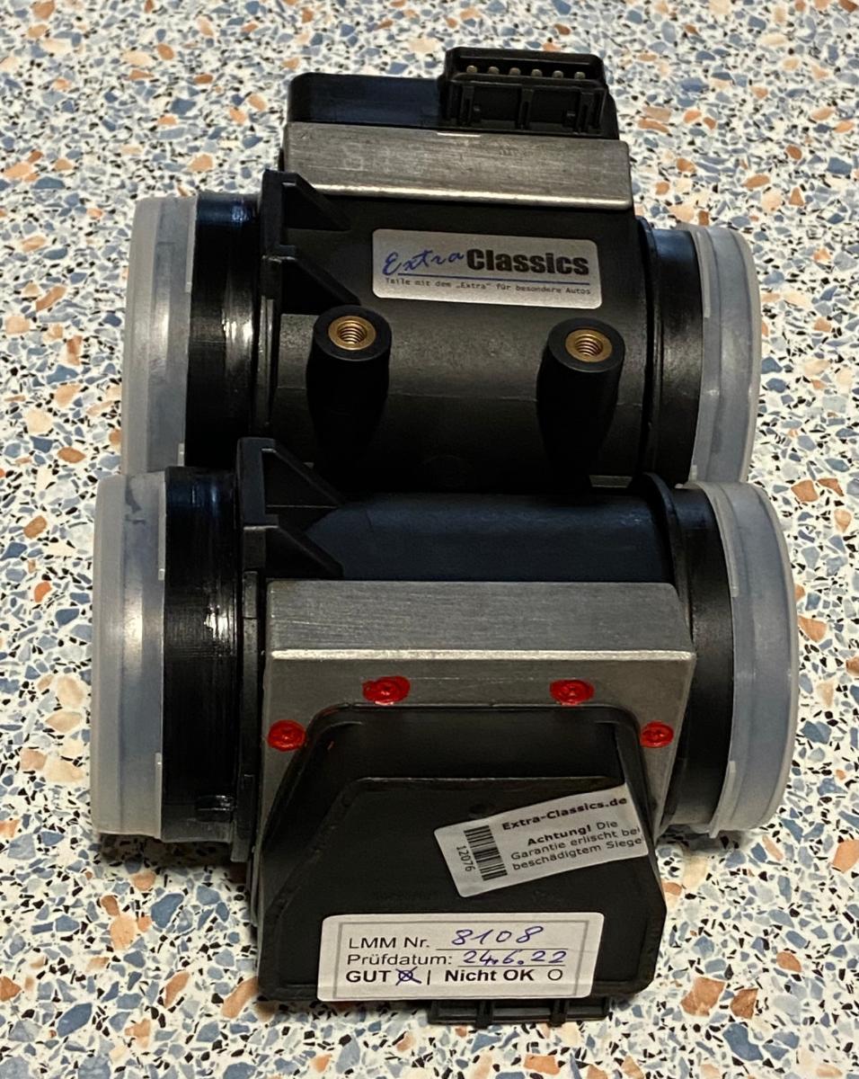

Nachdem bei meinem 348tb die linke Zylinderseite zu fett lief und ich seit Kauf 2021 eh noch 2 LMMs rumliegen hatte (einer mutmasslich defekt, einer OK) hatte ich die beiden auch zu Extra-Classics resp. JZ Car-Solutions zum Überprüfen eingeschickt.
Ergebnis war dass beide ausserhalb der Toleranz liefen und der Eine einen kapitalen Elektrik Schaden hatte.
Ich habe dann das Reparatur/Austausch Angebot wahrgenommen (1x 379€, 1x 585€) um einen Satz zusammenpassender LMMS zu haben. Laut Nachfrage bei JZ sollten auch getestete LMMs nur immer passend paarweise betrieben werden, damit beide möglichst an der gleichen Stelle im Toleranzbereich sind.
Ich hab dann am Samstag (nachdem ich eh die Tür offen/weg hatte wegen Türschloss Reparatur mit Hill Alu-Teil, dem Türfangband neue M6 Gewinde und dem runden Verbindungsstecker neue Pins verpasst habe). eine erste Ausfahrt gemacht.
Motor läuft nun um Welten besser, ist untenrum deutlich spritziger, dreht sehr willig hoch  und hat gut Leistung.
Was allerdings noch leicht stört sind geringe Leerlaufschwankungen (~50-100 U/min) und dass er bei sehr geringem Gas - also z.B. beim Hinterherfahren im Stadtverkehr - immer noch leicht sprozelt.
Wenn man das dann ne Weile macht und nachher ordentlich hoch beschleunigt knallts dann meistens im Endtopf.
Habt Ihr ne Idee was der Grund dafür sein könnte? Lambda Sonden?
Zündkerzen sind neu.
Oder soll ich einfach mal 50km frei blasen?
Hier übrigens noch ein Bild wie die LMMs von JZ zurück kommen - übrigens mit 2 Jahren Garantie!
