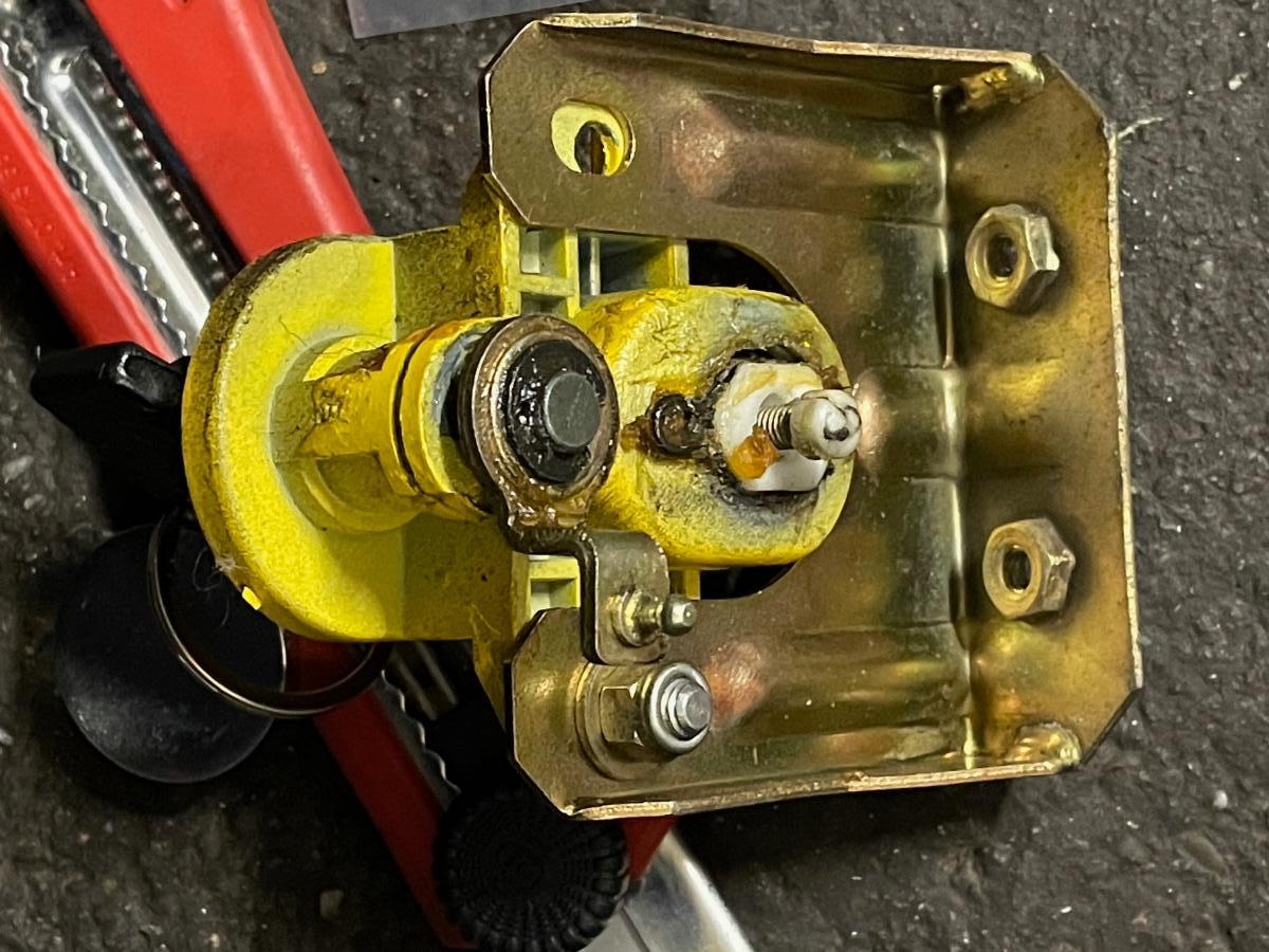

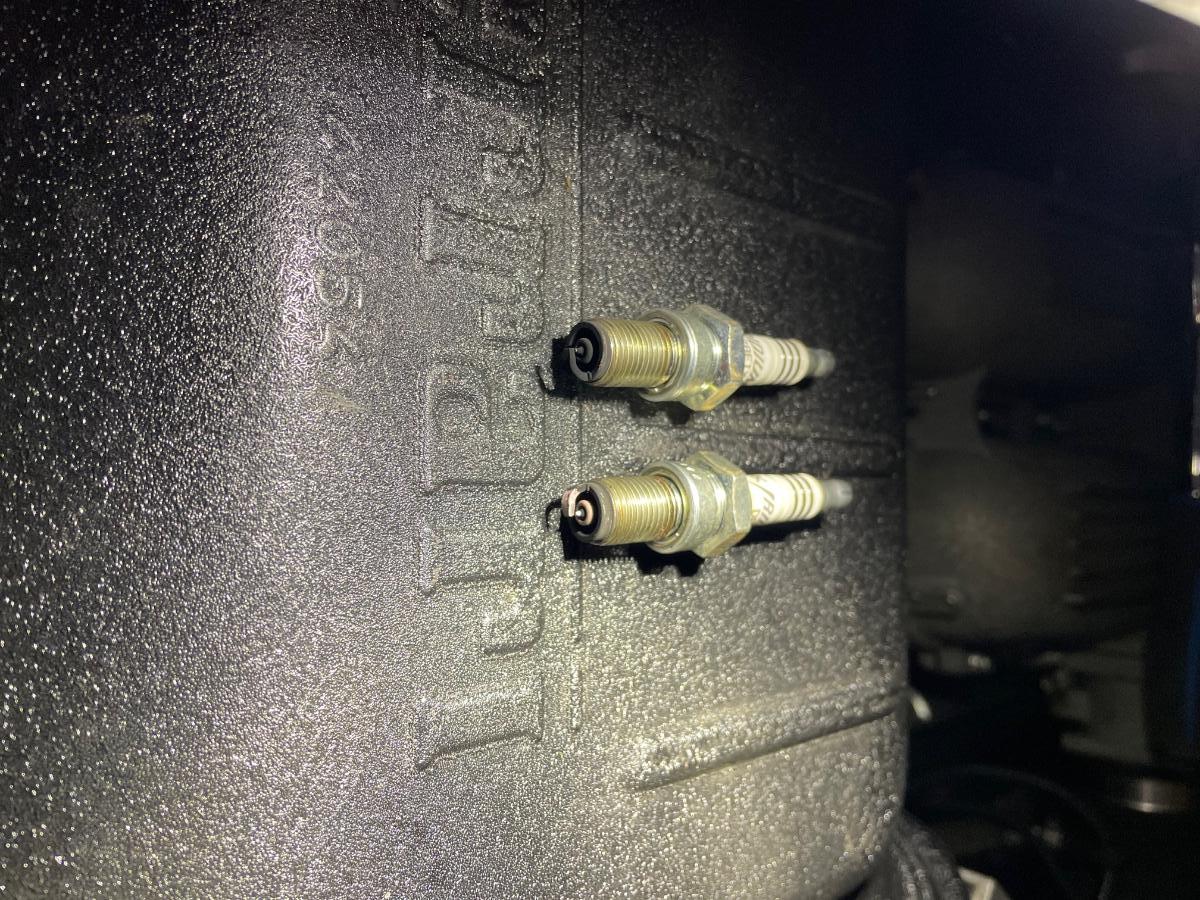

So sorry hat etwas länger gedauert, habe erst am Freitag die Luftmassenmesser tauschen können. Ich wollte das auf einen Aufwasch machen da war das Zündmodul auch eingetroffen. Mit dem tausch ist der Fehler mitgewandert. War am Anfang nicht ganz klar weil bei der Probefahrt die ersten 10km alles gut war, danach nicht mehr, hat wohl was mit der Temperatur zu tun.
Die Kerzenbilder sind eindeutig. Vorher war es umgekehrt.
Ich hab das Glück das in Besigheim quasi bei mir ums Eck (nördl. Stuttgart)  die Fa. JZ Car Solutions beheimatet ist, die reparieren die LMM. Am Montag weis ich mehr.

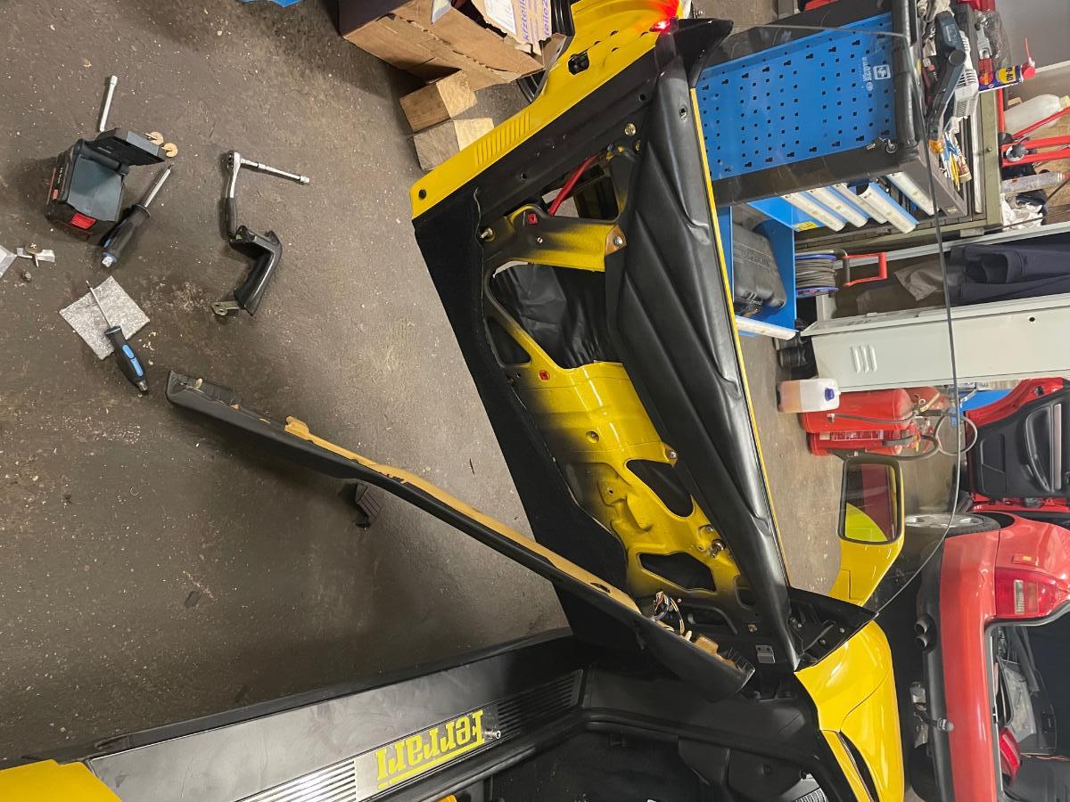

Kurz zuvor ist mir auch der Mitnehmer im Türschloss auf der Fahrerseite gebrochen, mit dem Hill Ersatzteil aus England ist das auch behoben.
Jetzt ärgern mich nur noch die in die Jahre gekommenen krächzenden Lautsprecher, auch kein großer Akt......
grüße no.limits
