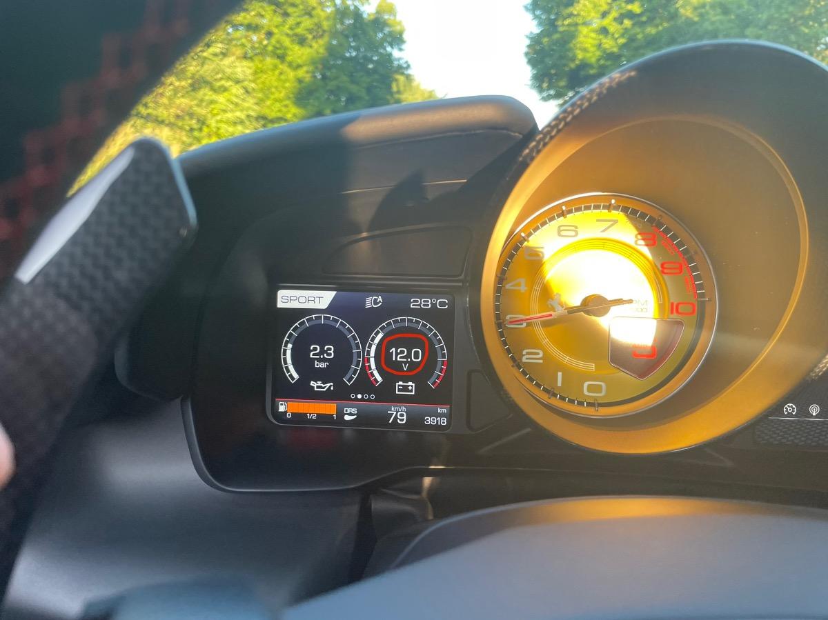

- ist es normal, dass die Spannung während der Fahrt teilweise zwischen 12V und 13,5 Volt variiert? Darf 12V überhaupt sein oder ist das zu niedrig? (Alles vom Board Computer angezeigt)
- ich habe das Fahrzeug abgestellt und wollte das Original Ferrari Ladegerät anstecken und beim anstecken hat das einen regelmäßigen Piepton von sich gegeben, wie so eine kleine Alarmanlage  (nur halt leider) 🙈. Was bedeutet das? Die Lampe am Boden vom Ladegerät hat „Rot” angezeigt.

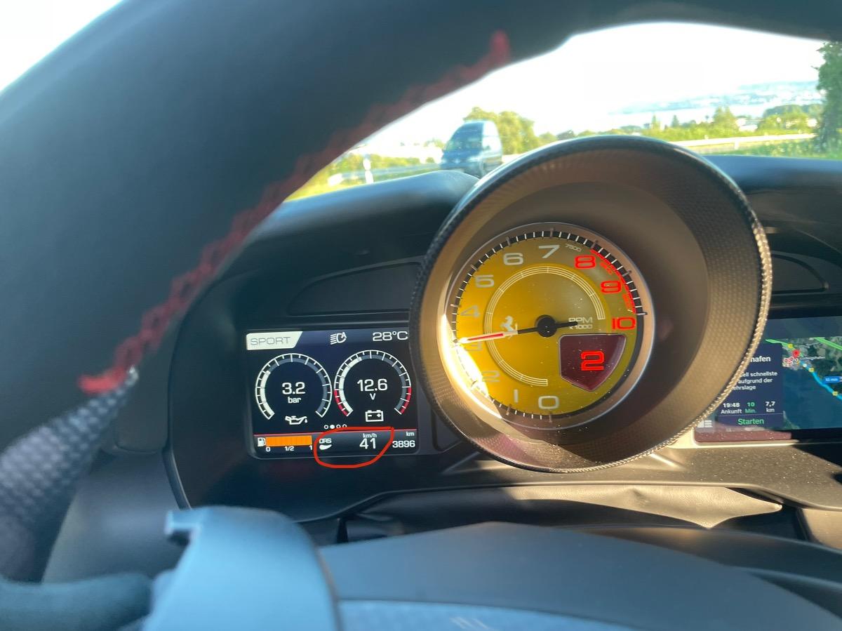

Erkennt da jemand was ungewöhnliches? Außer dass bei 41 km/h das DRS an ist?! 🙄😄
Moin
 Die Voltzahl ist bei beiden Bildern viel zu gering. Bei laufenden Motor müsste da eigentlich mindestens eine dreizehn vor dem Komma stehen>>>> Lima überprüfen. ( Oder ich verstehe die Bilder nicht, bzw. was Du damit sagen willst.)
MfG Ulf.
vor 2 Stunden schrieb Ulf.M:
Also bei meinem F8 ist da auch meist während der Fahrt eine 12 vor dem Komma. Ich habe keinerlei Probleme oder Fehlermeldungen!
Beim LussoT waren es immer 13-14. Ich dachte das ist beim F8 wohl so….
Während der Fahrt ist bei einer gesunden Batterie 12,… durchaus normal. Auf den ersten Kilometern muss das aber schon über 13 sein. Sonst Lima/Regler prüfen lassen.
Ich habe im Kopf, dass bei mir immer was um die 14V +- 0,2V angezeigt wurde.
Egal, wie lang ich fahre. (Hatte beim E46 mal ein Problem und das im entsprechenden "Geheimmenu" aktiviert)
vor 3 Stunden schrieb Ulf.M:
dito - welcher Wert genau soll diese Voltanzeige anzeigen & wo wird dieser abgegriffen? Sowas kann wohl nur ein Technical Manual bzw. Werkstatthandbuch auflösen ... wäre das die "reale" Batterieleistung, wäre es in der Tat etwas zu niedrig.
Wird die Spannung bei voller Batterie nicht runtergeregelt? Sprich, wenn die Batterie leer ist nach Standzeit x, sollten da >13 Volt stehen und nach längerer Fahrzeit zurückgehen.
Am 26.7.2022 um 09:34 schrieb _Methos_:
Am 26.7.2022 um 09:40 schrieb fridolin_pt:
So ist es bei mir auch. Anfangs steht da noch eine 13,8 oder so, und während der Fahrt pendelt sich der Wert bei um die 13 +/- 0,5 dann ein, je nachdem ob ich Gas gebe oder nicht. Das sollte eigentlich alles mehr oder weniger normal sein. Hat auch der Werkstattleiter so bestätigt. Er grübel noch ein bisschen nach und telefoniert auch mal mit Ferrari direkt, ob sie sowas schon mal beim F8 bzw. anderen Modellen mit DRS System erlebt haben.
